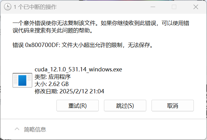

各位大佬好,我是个第一次捣鼓nas的萌新,首先感谢飞牛这么易用的系统让我有nas玩
最近的捣鼓中,我想把nas的一些文件夹挂载到电脑资源管理器,我没有公网ip,通过的ipv6ddns服务域名实现的WebDAV挂载。挂载成功了,我根据网上的教学改了windows注册表的http和WebDAV文件限制。但是我在测试中发现,nas中的大文件可以直接拖到本地,但是本地超过50m的不能拖到nas里,会显示文件超出允许的设置(如图),这是为何?

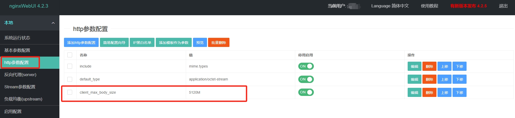

试试这个方法:
在docker安装一个 nginxwebui,通过这个工具配置http参数,client_max_body_size,参考图片。 其它方法 应该是直接修改或配置nginx文件也可以。
docker-compose,注意volumes配置为你自己的路径

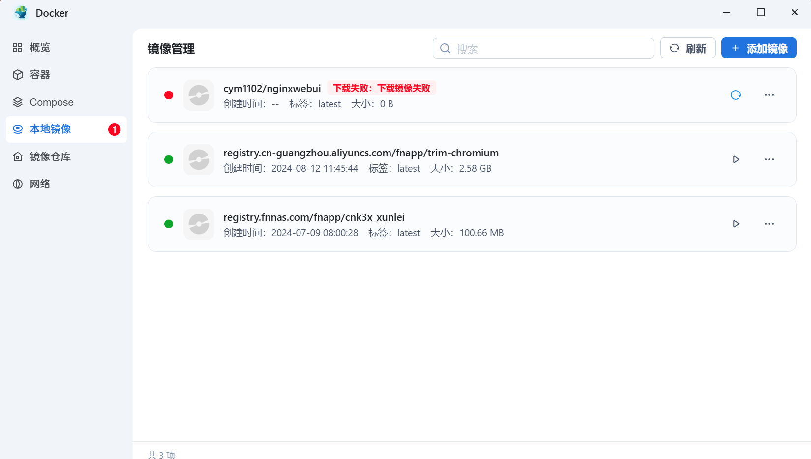

[md]![Snipaste_2025-02-13_15-41-36.png](data/attachment/forum/202502/13/154146dpt1u10lbxwyqfpp.png "Snipaste_2025-02-13_15-41-36.png")docker里下载这个一直失败,怎么办 [/md]  详情 回复
2025-2-13 15:42

2025-2-13 15:42:06 楼主 显示全部楼层
Snipaste_2025-02-13_15-41-36.pngdocker里下载这个一直失败,怎么办

2025-2-13 15:53:42 显示全部楼层
添加一个镜像源:
https://docker.1ms.run
抱歉,刚才没刷新,才看到,我试试这个  详情 回复
2025-2-13 16:02
换了仓库为中科大镜像源也不行,试了好几个其他人的这个也不行,都下不了  详情 回复
2025-2-13 16:01
22
2025-2-13 16:01:18 楼主 显示全部楼层
22
2025-2-13 16:02:20 楼主 显示全部楼层
抱歉,刚才没刷新,才看到,我试试这个

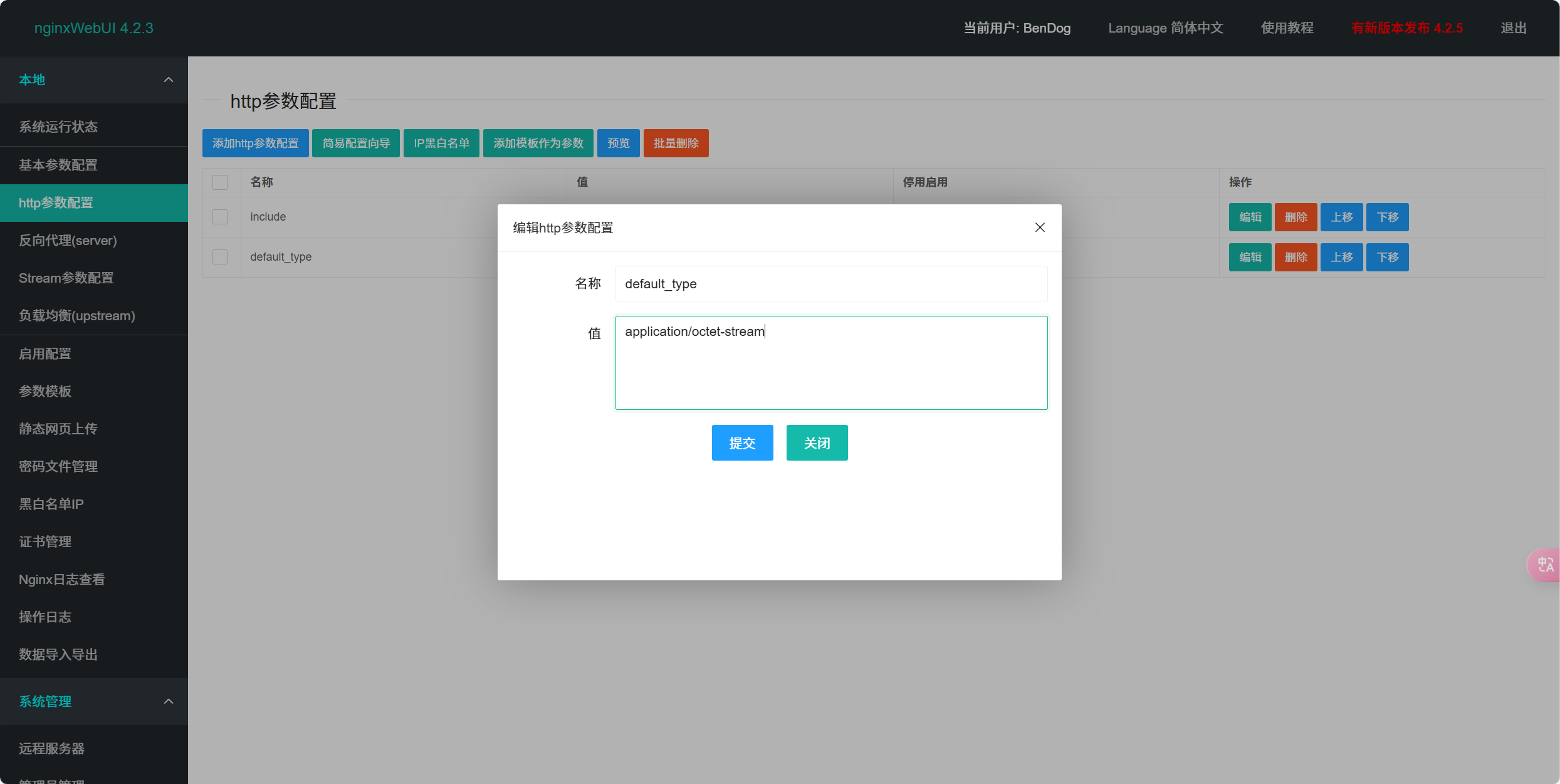

2025-2-13 16:10:56 楼主 显示全部楼层
image.png大佬,这个值具体怎么改呢,还是直接把这个停用就没有限制了
另外,这个修改过之后就可以不用开着了吧,没必要给这个容器开机自启吧
已有的内容不要修改,只要添加http参数配置即可。 名称 client_max_body_size,值 5120M  详情 回复

2025-2-13 16:18:22 显示全部楼层

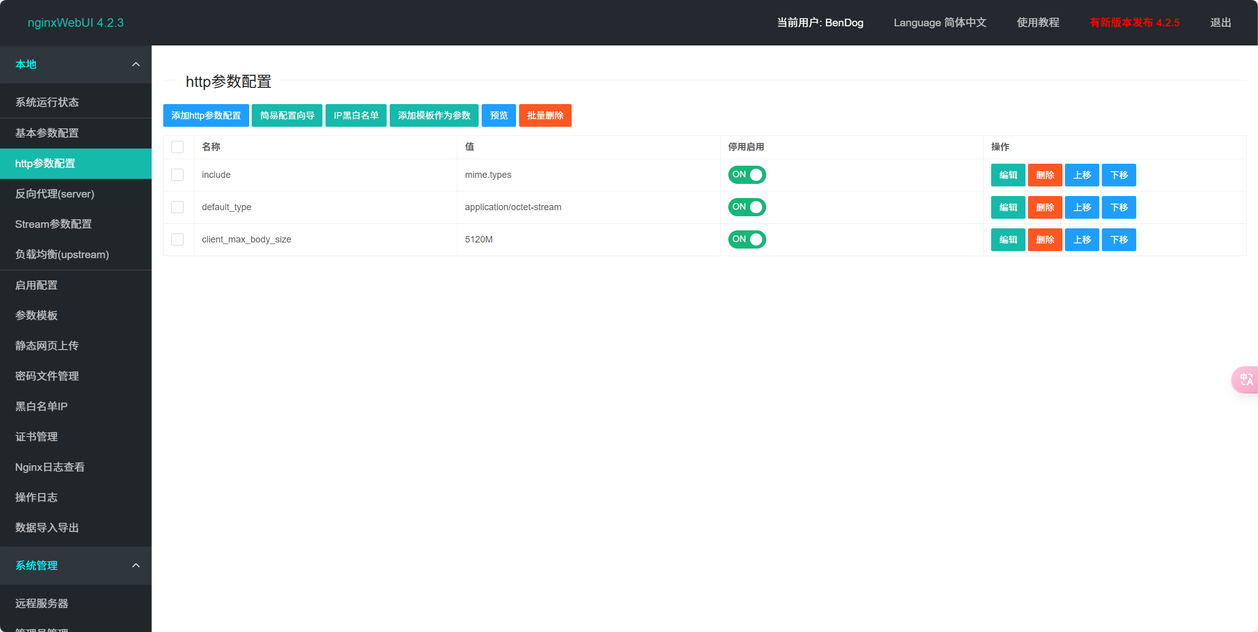

2025-2-13 23:31:35 楼主 显示全部楼层
改好了,还是报错大小限制,呜呜
要不我还是用别的软件吧
谢谢大佬耐心回答,很感激
[md]![image.png](data/attachment/forum/202502/13/233333eq6sqqlb6kv6ppsc.png "image.png")我这样有问题吗 [/md]  详情 回复
2025-2-13 23:33
22
2025-2-13 23:33:59 楼主 显示全部楼层
image.png我这样有问题吗

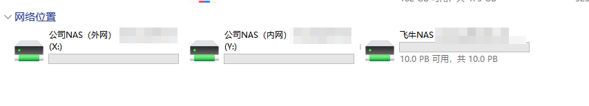

最后选用了NetDrive2英文版,有需要的时候再装CD2
209
2025-9-8 16:19:43 显示全部楼层
解决了吗?分享下我的方案吧。首先安装星空组网,打通网络(免费版本支持20台设备,常规来说是够用了。)然后安装NetDrive2(本地软件不限制连接个数,网上有免费版本),或者CloudDrive2(需要登录账号,免费2个连接),把webdav转成本地磁盘,连接地址填星空组网的虚拟IP加NAS端口。
