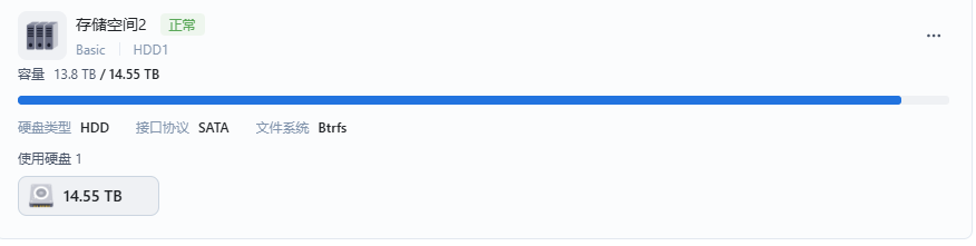

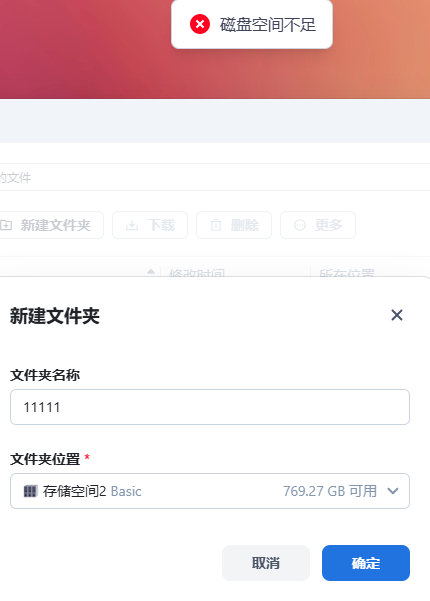

磁盘空间未使用100%,但是无法创建文件了,后台ssh登录touch文件也是提示没有空间,linux里面看df -i ,inode也没有用完,lsof查deleted未清理文件也看了,并没有这个磁盘未清理的情况。
以前这个磁盘存满过,清理过,没遇到过问题,后面也就系统升级过,但也无法验证是否是系统升级后导致。
百思不得其解呀,求大佬救救。

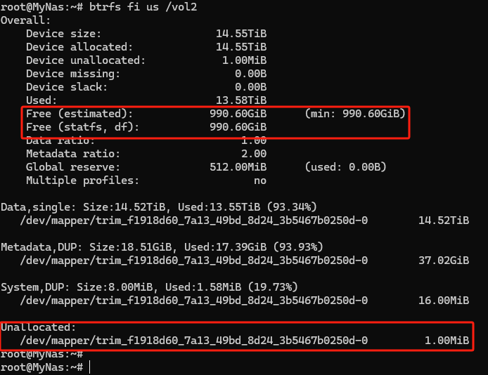

[md]我去找找,问题原因找到了,就是这坑爹的btrfs文件系统搞出来的事。但不知道咋弄,按网上的方法弄了下,变成只读了,幸好重启恢复了,但是空间还是不释放。 ![image.png](data/attachment/forum/202502/14/09034  详情 回复
2025-2-14 09:03
2025-2-14 09:03:54 楼主 显示全部楼层
<br /> <br />
我去找找,问题原因找到了,就是这坑爹的btrfs文件系统搞出来的事。但不知道咋弄,按网上的方法弄了下,变成只读了,幸好重启恢复了,但是空间还是不释放。 image.png
