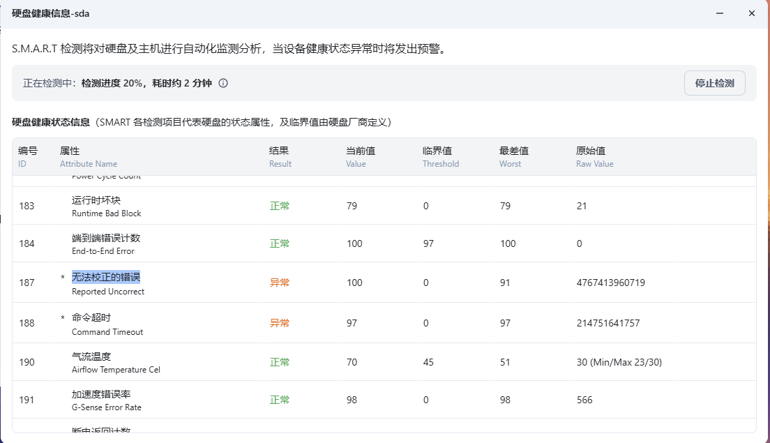

fn硬盘检测,无法校正的错误和命令超时数值非常大,装机之前在win环境下正常
6121

原来旧的机械硬盘检测装到fn显示无法校正的错误和命令超时异常。装机之前在win环境下diskgenius里面检测正常,不知道是误报还是真的出问题了,还能用么。

2025-2-14 17:21:01 显示全部楼层
riaiyuu 发表于 2025-2-17 17:17
我仔细看了一下,检测的数值确实是一致的,只是fn的判断结果和dg不一致,dg认为正常,fn认为异常,触发警报 ...
问过飞牛技术了,目前这个检查有问题。
到现在还没修复啊。我也遇到这个问题。windows检测是好的。  详情 回复
2025-6-10 20:43

2025-2-15 16:23:22 显示全部楼层
换pe拿dg硬盘工具跑一下,也不排除检测有误
我仔细看了一下,检测的数值确实是一致的,只是fn的判断结果和dg不一致,dg认为正常,fn认为异常,触发警报。  详情 回复
2025-2-17 17:17

2025-2-17 17:17:14 楼主 显示全部楼层
问过飞牛技术了,目前这个检查有问题。  详情 回复
2025-2-19 22:04

2025-6-10 20:43:25 显示全部楼层
七月七夕 发表于 2025-2-14 17:21
问过飞牛技术了,目前这个检查有问题。

2025-6-11 11:49:29 显示全部楼层
命令超时已经修复了啊哥们,你那个无法矫正的错误是硬盘有问题把。那个错误信息是肥牛读取硬盘的smt信息的
但是在windows下,读取的信息是没错的啊。换到飞牛就报错。  详情 回复
2025-6-11 17:39

2025-6-11 17:39:22 显示全部楼层
七月七夕 发表于 2025-6-11 11:49
命令超时已经修复了啊哥们,你那个无法矫正的错误是硬盘有问题把。那个错误信息是肥牛读取硬盘的smt信息 ...
但是硬盘拆出来,放在windows11下,读取的smart信息是没错的啊,用diskgen和CrystalDiskInfo读取都没任何问题。换回到飞牛就报错。

2025-6-12 11:31:39 显示全部楼层
阿白_RF0V4 发表于 2025-6-11 17:39
但是硬盘拆出来,放在windows11下,读取的smart信息是没错的啊,用diskgen和CrystalDiskInfo读取都没任何 ...
你是那个超时命令已经改了,其他的错误你用DG是慢扫还是快,你硬盘哪里买的多少钱多久买的。

2026/2/9号我碰到这个问题了。。还以为硬盘坏了,WD的500G旧硬盘
我一直这个问题,但是数值不变,估计是以前电源垃圾出的问题,现在换新电源没数值变化,一直用着也没坏  详情 回复
2026-2-10 19:51
2026-4-26 10:31:09 显示全部楼层
手里多块硬盘都是Windows系统检测都是好的,飞牛报错
