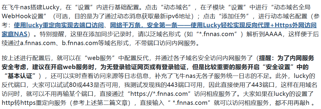

在飞牛nas搭建Lucky,在“设置”内进行基础配置。点击“动态域名”,在子模块“设置”中进行“动态域名全局WebHook设置”(可选,目的是为了通过动态消息获取最新ipv6地址);点击“添加任务”,进行动态域名配置(参考:使用lucky重定向实现去端口访问网络千万条,安全第一条——使用Lucky轻松实现反向代理+Https外网访问家庭NAS)。特别提醒,这里在添加同步记录时,请以泛域名形式(如“*.fnnas.com”)解析到AAAA,这样便于后续通过a.fnnas.com、b.fnnas.com等域名形式,不带端口访问内网服务。
按上述进行配置后,就可以在“web服务”中配置反代,并通过各子域名安全访问内网服务了(提醒:为了内网服务安全考虑,建议在开启web服务时,为无登录验证网页或有登录验证,但是比较重要的服务开启“安全设置”中的“基本认证”),还可以实时查看访问来源等日志信息,补充了飞牛nas无各子服务统一日志的不足。此外,lucky的反代端口,大家可以试试80或443是否可用,我测试发现我的443端口可用,因此直接使用了443端口,这样在用域名访问时,就可以不用再输某个端口,直接通过“https://*.fnnas.com”访问相应服务了。大家如果在lucky的设置了http转https重定向服务(参考上述第二篇文章),直接输入“ *.fnnas.com”就可以访问相应服务,都不用再敲https:// 。

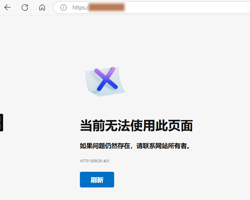

正如@奇林x 所说,事实上域名还是解析到了具体ip,因此别人通过域名DNS查询,就能查询到具体的ipv4/6地址,并通过具体的ipv4/6地址访问你的服务。那我是怎么做到让别人只能通过域名访问我的服务,无法通过ipv4/6+端口的模式访问服务的呢?

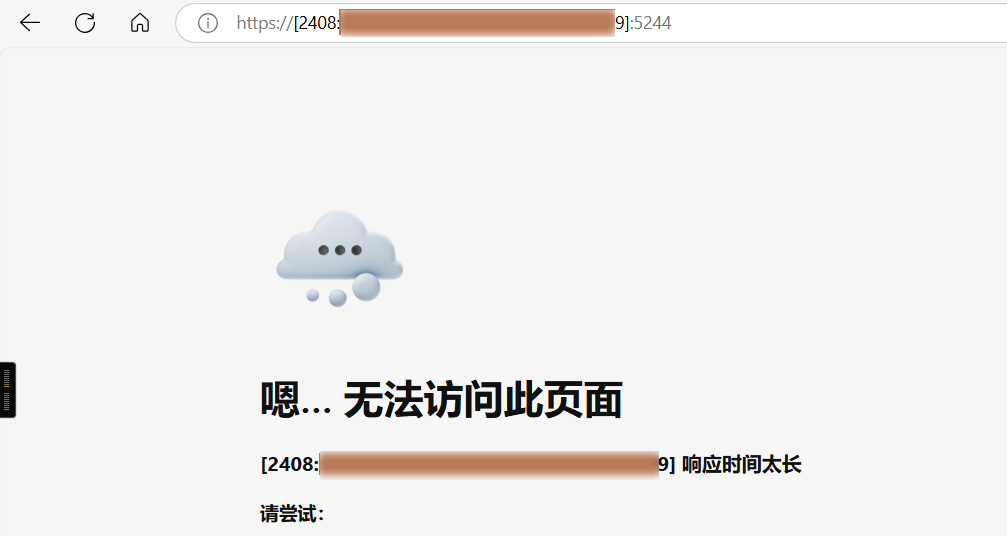

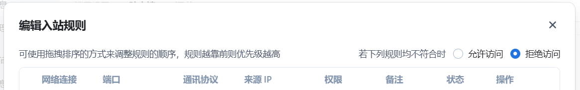

1.善用飞牛防火墙:飞牛防火墙分为入站规则和出站规则(参考: 飞牛 fnOS 的防火墙设置),其中入站规则管理的是来自外部网络试图进入受保护网络或计算机的数据流出站规则管理的是从受保护网络或计算机发出并前往外部网络的数据流。因此为了防止别人直接通过ipv4/6访问你的服务,你要在入站规则这里设置为“若下列规则均不符合时,拒绝访问”,同时不要在入站规则内放行相应服务端口(如下)。
此时别人即使别人通过ipv4/6访问你的服务,也是像下面这样子,无法打开。
到这里已经解决了你的第一个问题,即禁止ip+端口号访问

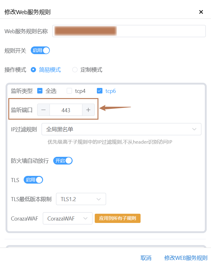

这里也补充一下,考虑到便利性和安全性,可以在lucky将所有外部访问服务归口到一个端口上,比如443(这个端口因各地宽带服务商而异,不一定都有开放,ipv6的话,可以试试),52000等等(自己根据需要选择一个),并在飞牛防火墙的入站规则内放行,这样后面在lucky的web服务中配置好子域名后,所有子域名都会通过这个端口访问特定服务,不然没法访问。
比如通过https://a.fnnas.com:52000访问alist,通过https://b.fnnas.com:52000访问1panel等,如果端口是443,那更简单,直接通过https://a.fnnas.com、https://b.fnnas.com即可访问特定服务,443都不用加(系统默认会加)。如果**配置了http自动重定向到https**,只输入a.fnnas.com、b.fnnas.com就好了,特别方便

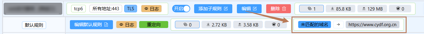

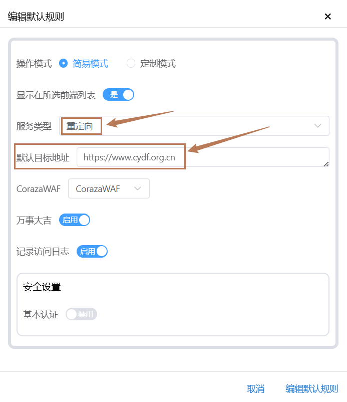

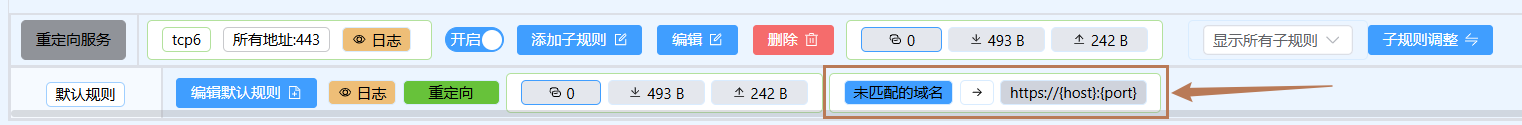

对于不用的子域名重新打包重定向,在lucky的web服务规则的默认规则中,按以下操作即可实现:点击编辑默认规则,服务类型选择“重定向”,默认目标地址根据自己的需要填写。配置完成后,可以随便输入一些没用到的子域名测试下,比如c.fnnas.com、d.fnnas.com(端口不是80,443的话,自己加上),看是否能顺利跳转到重定向地址。

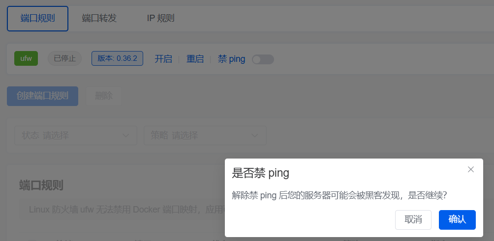

另外,如果你安装了1panel,你还可以在里面的“系统”—“防火墙”—开启“禁止ping”服务,或通过其他方式开启禁ping服务,提高系统安全性。

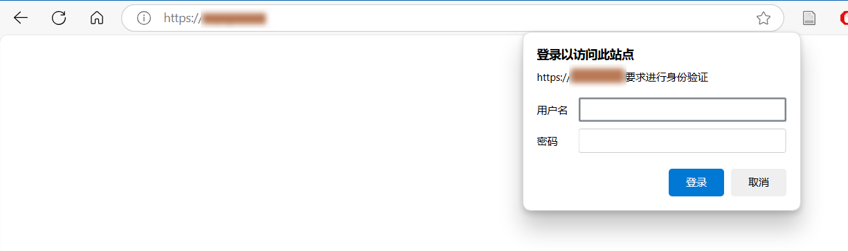

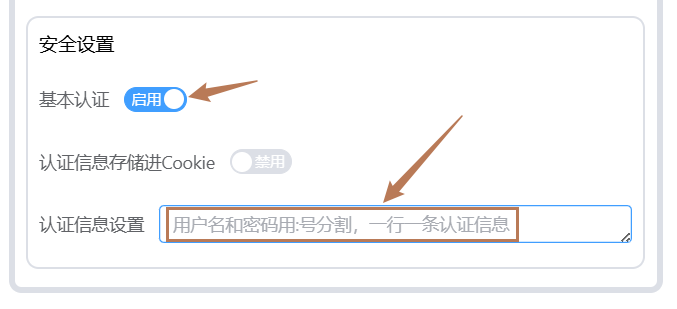

当然,在lucky服务中,你还可以为每项子域名访问服务开启基本认证服务,这样子,即使你的网页没有登录验证服务,也需要先经过基本认证这一关,账号密码输入不对,便无法访问服务,也能提高安全性。
(输入验证信息错误或取消输入的访问结果如上)
