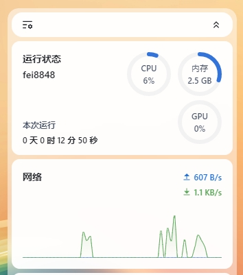

我还想反馈一个事,一直想说不知道这样讲对不对。
在仪表上的表达意思,CPU的占比蓝色弧度条与数字是一致的,但是内存这里的蓝色弧度条与数字是不一致的。
