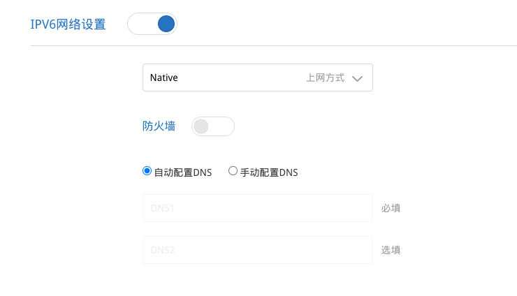

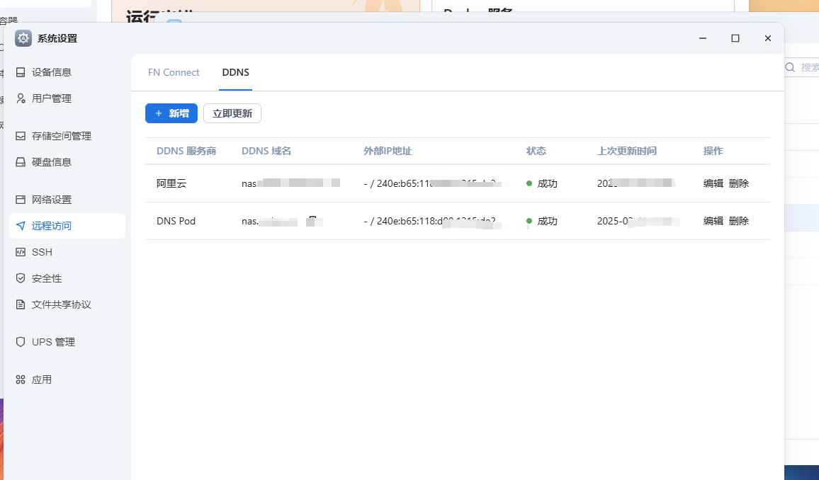

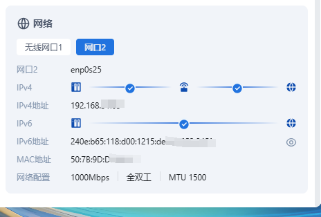

家里用的是电信的网,光猫改了桥接模式,路由器拨号,开启了ipv6,地址啥的都有(下图)

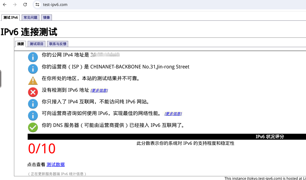

问题1 : test-ipv6 一直显示不通过, 问题2 : 域名解析也访问不到。

我也是同样,手机上ddns域名访问成功,但是qb一直没有ipv6的连接
