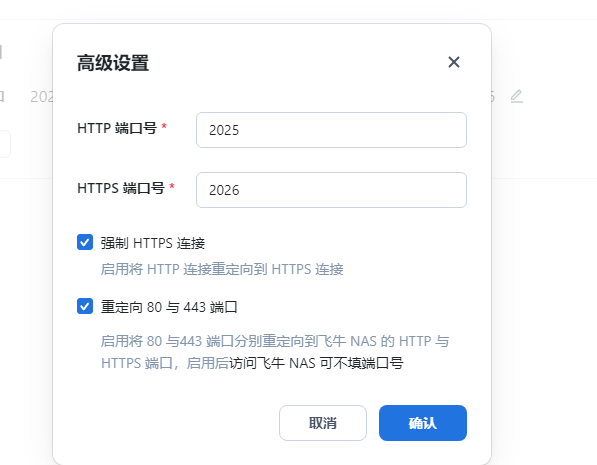

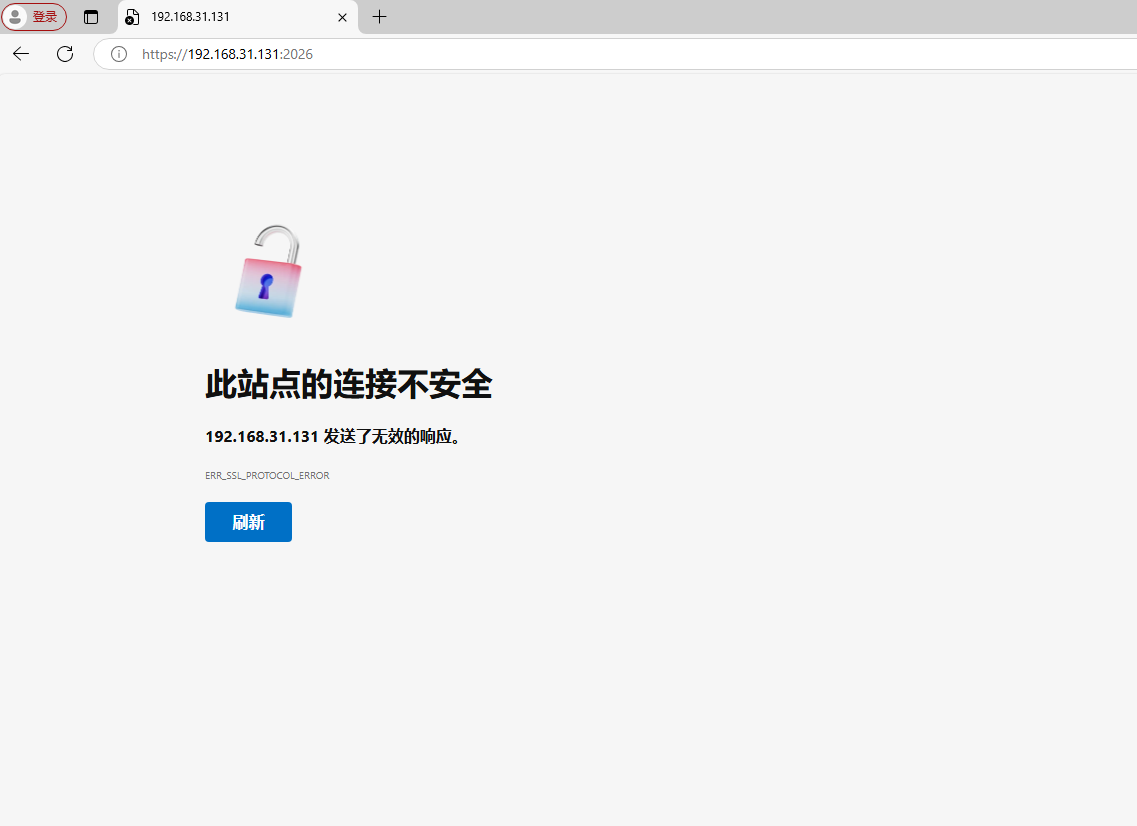

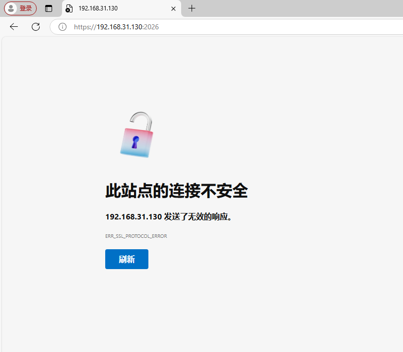

问题:用设置好的IP+端口内网访问不了。具体情况如下,求解。

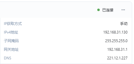

主机是双网卡,一个内网地址是130,一个是131(如下图)
端口设置的是2025 2026(如下图)
但是输入130 131二个IP地址内都访问不了。(我是直接输入IP地址https和端口号是自动补全的)

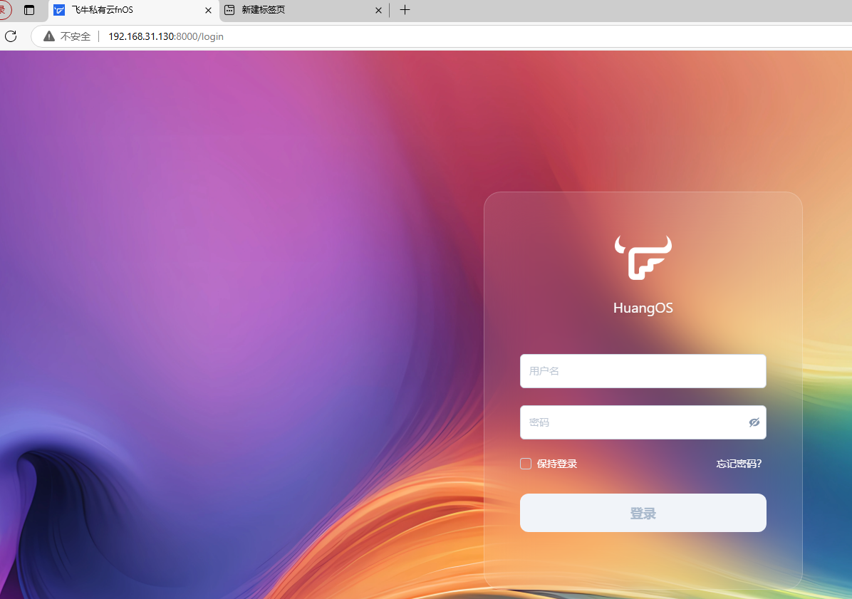

后面随便测试一个下个8000端口,竟然可以访问。不知道这个8000端口是哪里出来的。明明设置的是2025 2026端口。

建议不要勾选强制https,以及内网端口默认是8000,你改了之后清除浏览器缓存了吗?

飞牛内置nginx解析自己的管理页面。/usr/trim/nginx/conf/nginx.conf    里面默认监听5666端口和8000

应该是强制https,你没有CA的签名,浏览器不给访问。别强制吧
