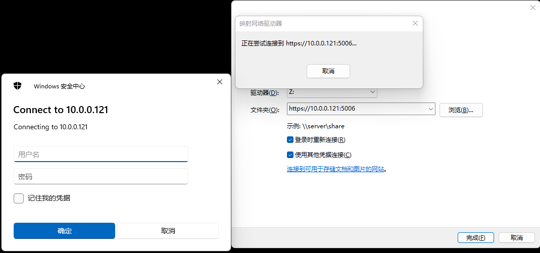

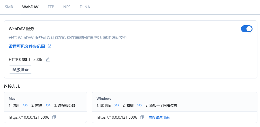

我的FnOS版本是0.8.36,启用了WebDAV服务(下图):
在我的电脑里选择“映射网络驱动器”之后来到登录步骤(下图):

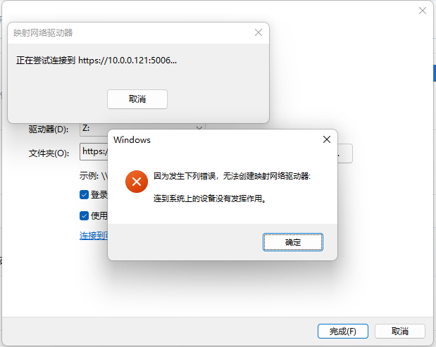

Windows会提示我输入用户名和密码,但是输入用户名和密码然后点击“确定”按钮之后就会再一次弹出要求输入用户名和密码的窗口(同上图),输入三次用户名和密码之后会弹出错误提示(下图):

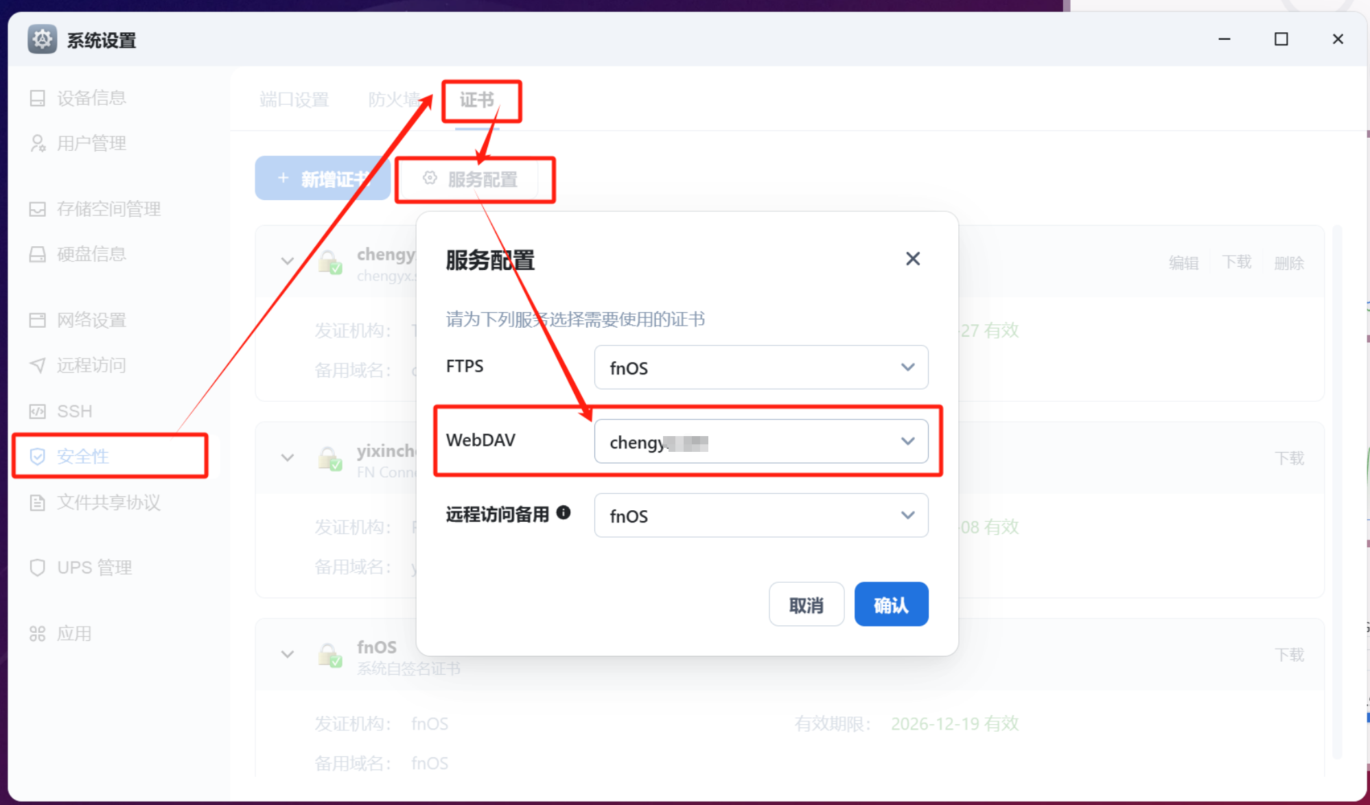

建议直接用域名吧,然后上传ssl证书到系统,最后在服务配置里面修改webdav证书就行了。
用IP生成的ssl证书 我试了下 即便是系统安装了证书,还是会提示证书错误,就很麻烦
我打算能个域名然后再申请一个ssl证书试试看😮‍💨没想到这件事情这么复杂……  详情 回复

你修改注册表了吗?没有的话建议smb,如果硬要用wedav,可以用RaiDrive
飞牛官方说只有在HTTP时候才需要修改注册表,HTTPS时不需要修改注册表啊,而且我用同样的方法挂载坚果云的WebDAV就完全OK啊。  详情 回复
