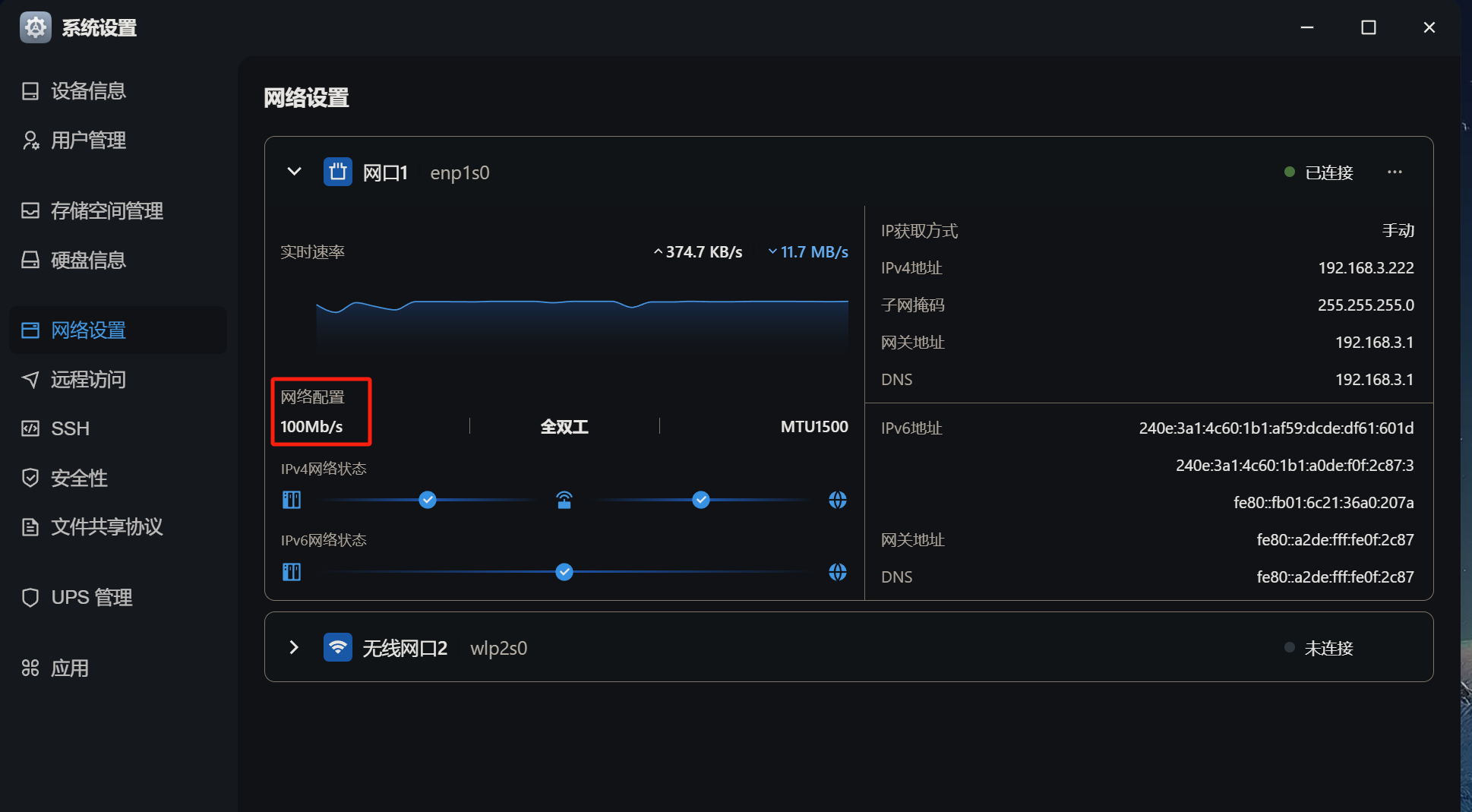

各位大牛,请问一下为啥我的网口速率只有100M
2411
2025-2-19 19:54:45 显示全部楼层 阅读模式
路由器lan口是1000M的,物理机是2.5G的i225-v/rtl8125
不知道是什么原因

检查一下网线是不是有问题插好没有,没有的话在win如果正常多半是网口驱动兼容问题
我命由我不由天!是魔是仙,只有我自己说了算!
2025-2-20 09:33:28 显示全部楼层
可以换一颗网线试试看,同时也换其它网口试一试
2025-2-20 11:04:02 显示全部楼层
网线得是超五类或者六类。你检查下。

2025-2-21 17:55:26 显示全部楼层
我之前有个交换机百兆的没发现,换一个就好了

2025-3-3 22:45:29 显示全部楼层
我也一样,原本千兆网络,然后开了iPV6后,现在只有百兆了,找不出问题,交换机是支持千兆的,就这个nas百兆。
