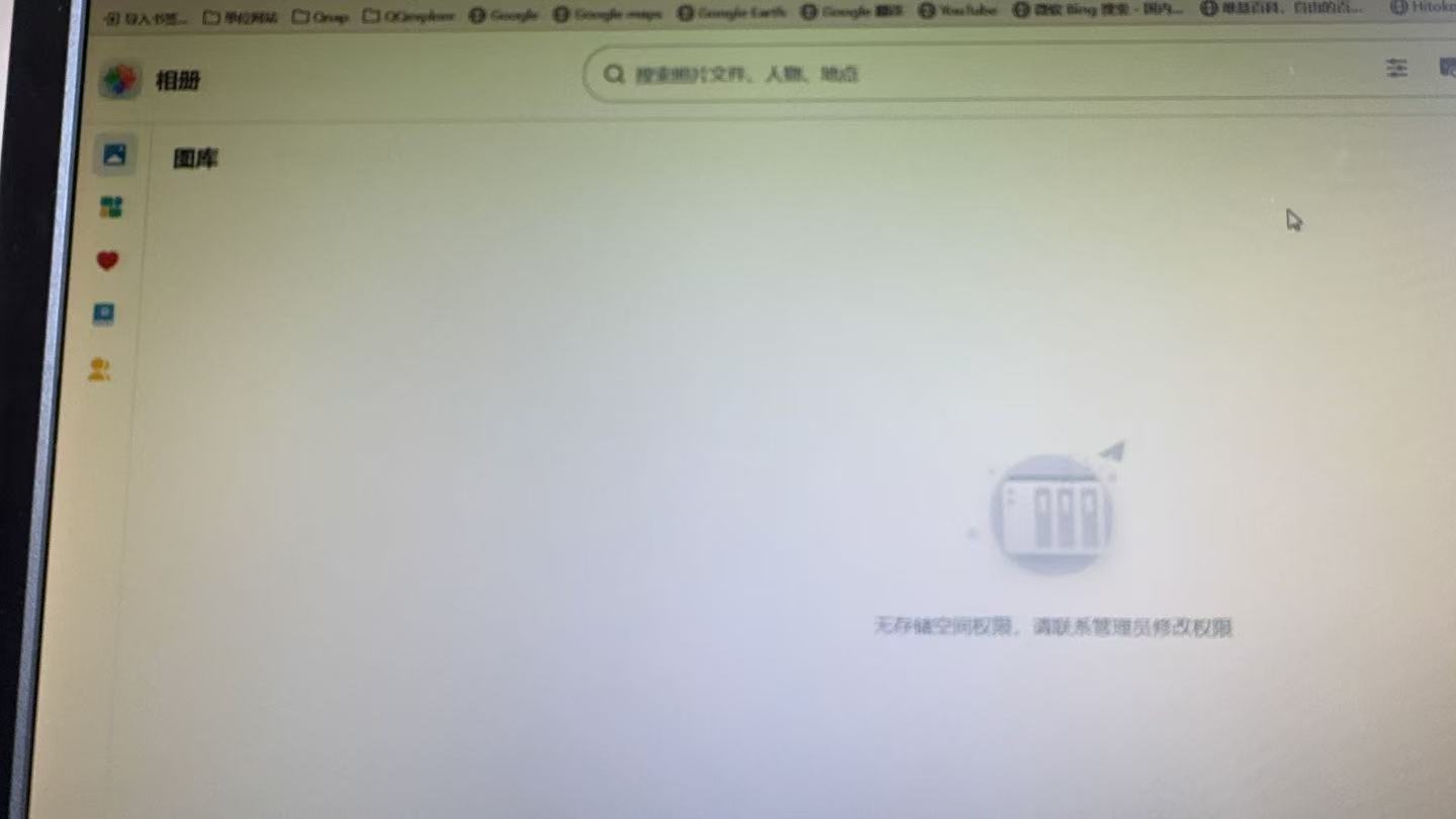

各位大佬。普通用户用手机登录可以查看上传的照片。但是用网页登录,提示没有权限。不知道要怎么分配这个权限。难道要把普通用户改为管理员吗?

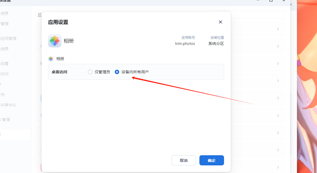

image.png设置里面选应用选相册就能设置了
我这里也是这样的设置的。不清楚是哪里的问题。  详情 回复

2025-2-21 20:09:07 楼主 显示全部楼层

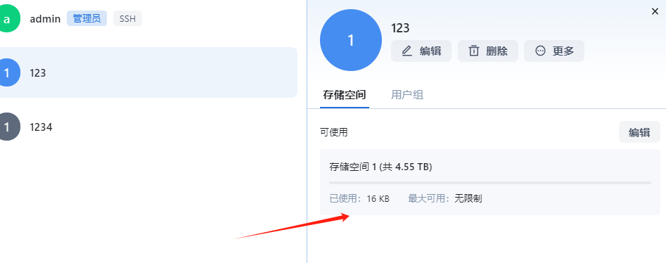

因为存储空间有2个。软件安装的存储空间1。照片存储在存储空间2.当时给普通用户配置直接给了存储空间2.照片都能存储的。但是在web**问就会出来无存储空间权限。然后我重新修改权限。把存储空间1也给了普通用户。但还  详情 回复

2025-2-26 08:47:33 楼主 显示全部楼层
因为存储空间有2个。软件安装的存储空间1。照片存储在存储空间2.当时给普通用户配置直接给了存储空间2.照片都能存储的。但是在web**问就会出来无存储空间权限。然后我重新修改权限。把存储空间1也给了普通用户。但还是不能解决次问题。
