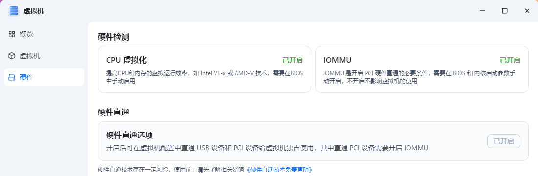

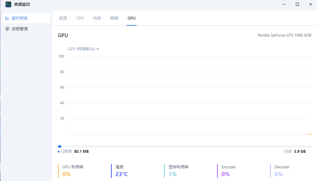

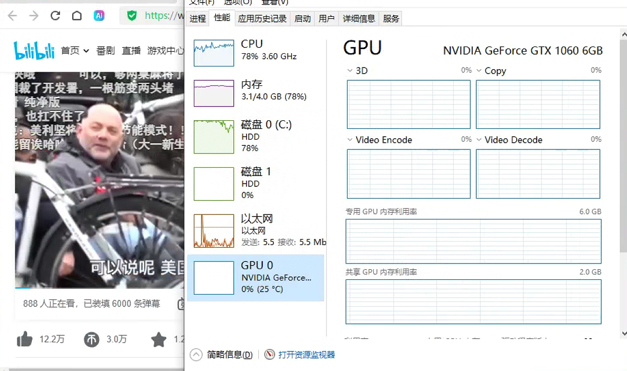

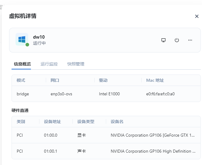

背景:已经按照教程开启了iommu和硬件直通,虚拟机也已经添加了硬件,在虚拟机中能够识别到显卡
问题:但是在虚拟机中不管做啥,显卡都是不参加运算的,想问问大佬们可能是啥情况

2025-2-20 22:40:36 楼主 显示全部楼层
嗷嗷嗷传好了传好了
你现在是不是双显卡,虚拟机默认有一个显卡,你直通了一个显卡,现在应该是用的默认显卡,你在显示设置里的显示卡里选择一下显卡,或者NVIDIA驱动设置里应该有选择。实在不会弄问问百度。  详情 回复

dddw 发表于 2025-2-20 22:40
嗷嗷嗷传好了传好了
