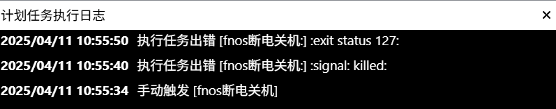

lucky报错啥情况啊 有测试过的吗

2025-4-25 11:06:10 显示全部楼层
ldwei 发表于 2025-4-23 20:46
请教想在lucky里设置自动关机任务,用哪条指令?
poweroff,shutdown,都试过了不行。
用sudo权限,比如: sudo poweroff 密码  详情 回复
2025-4-29 17:03

2025-4-29 17:03:28 楼主 显示全部楼层
用sudo权限,比如:
sudo poweroff
密码
