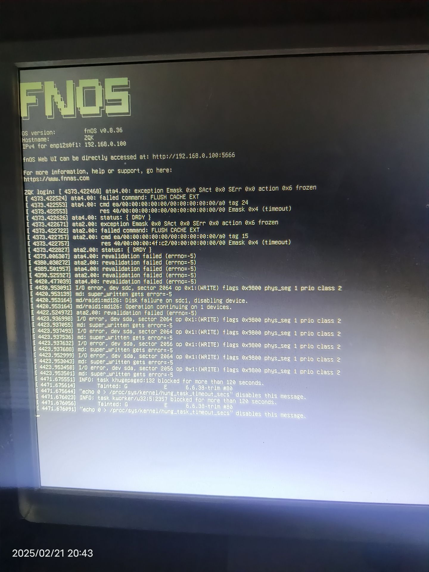

只能运行几个小时或者1天,系统就没反应了

只能运行几个小时或者1天,系统就没反应了,之前运行过几天,现在大概几个小时就没办法连接NAS了,还有我的硬盘扫描没坏道,为什么在nas系统里显示有严重错误。 系统没反应的时候,显示器最后显示是这个状态: 6792d7130ab1e12101d2dcd39e31bb43.jpg

你换一个硬盘看看,看屏幕提示io错误了
