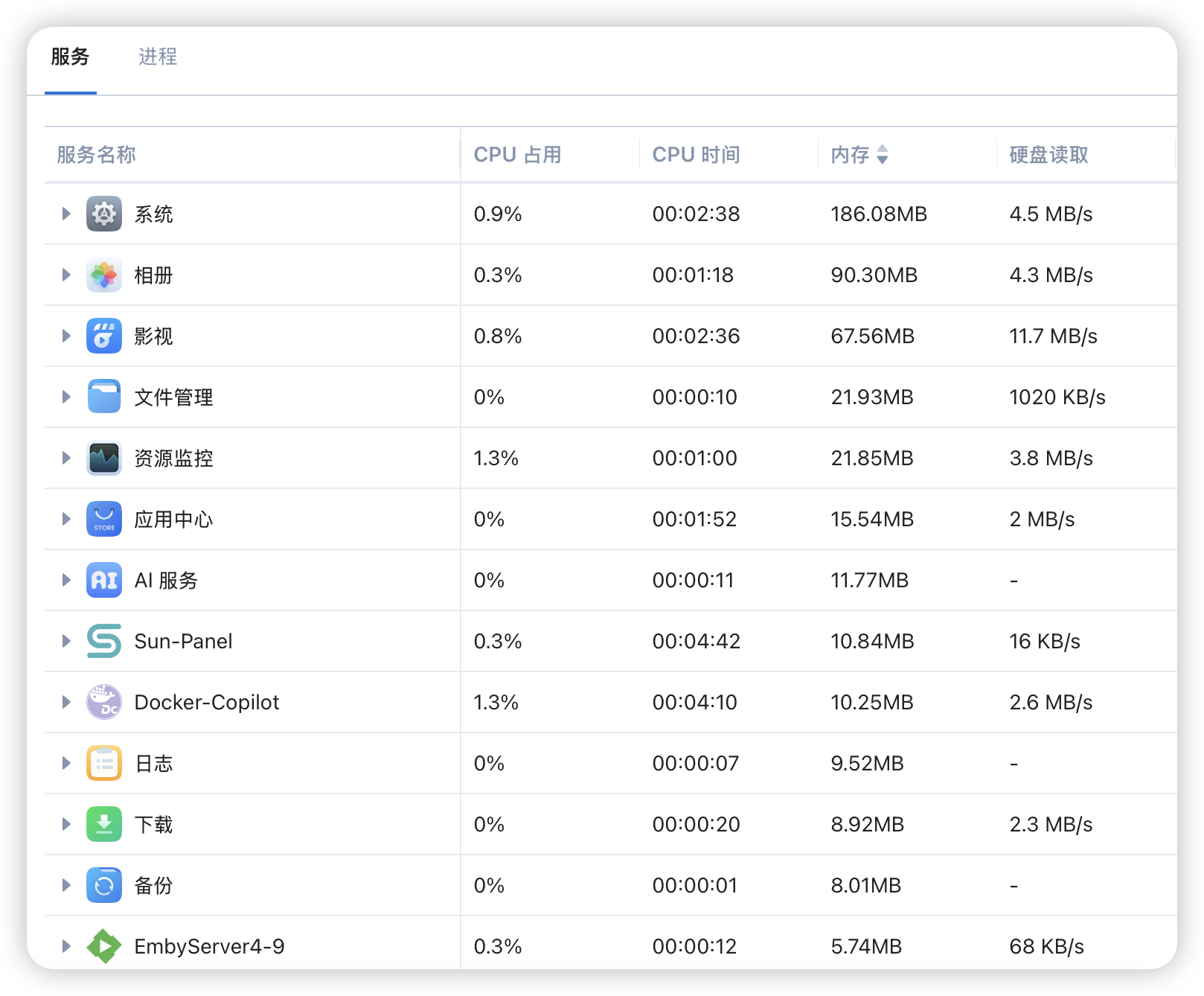

家人们谁懂啊!!老子的NAS怕不是在背地里算可控核聚变最佳模型?? 之前插8G条子跑得风生水起,这破系统突然开始24小时狂炫内存!现在看个视频都动不动卡住?? 连夜海鲜市场蹲了根8G组双通道,结果16G内存照样被榨干!

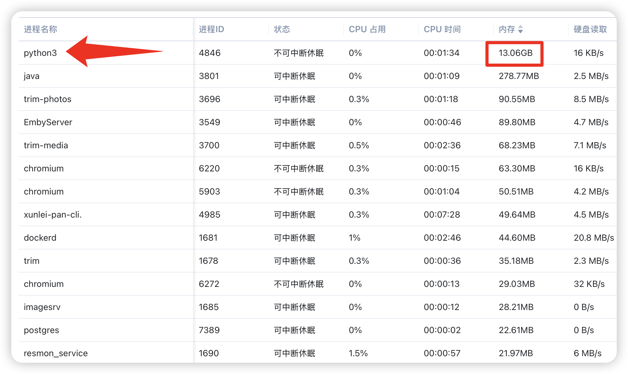

打开监控一看:Python3这崽种抱着13.5G内存啃得比老子嗦螺蛳粉还香! 现在整个人都是懵的,这玩意儿到底在后台炼啥丹呢?挖矿脚本?自动训练AI小h片?还是背着老子搞星际穿越运算?? 试过关机/拔电源断 电/对着机器念咒/找大师开光,然并卵!现在NAS瘫得比考完高数的我还彻底 有没有**大的兄弟救救!!

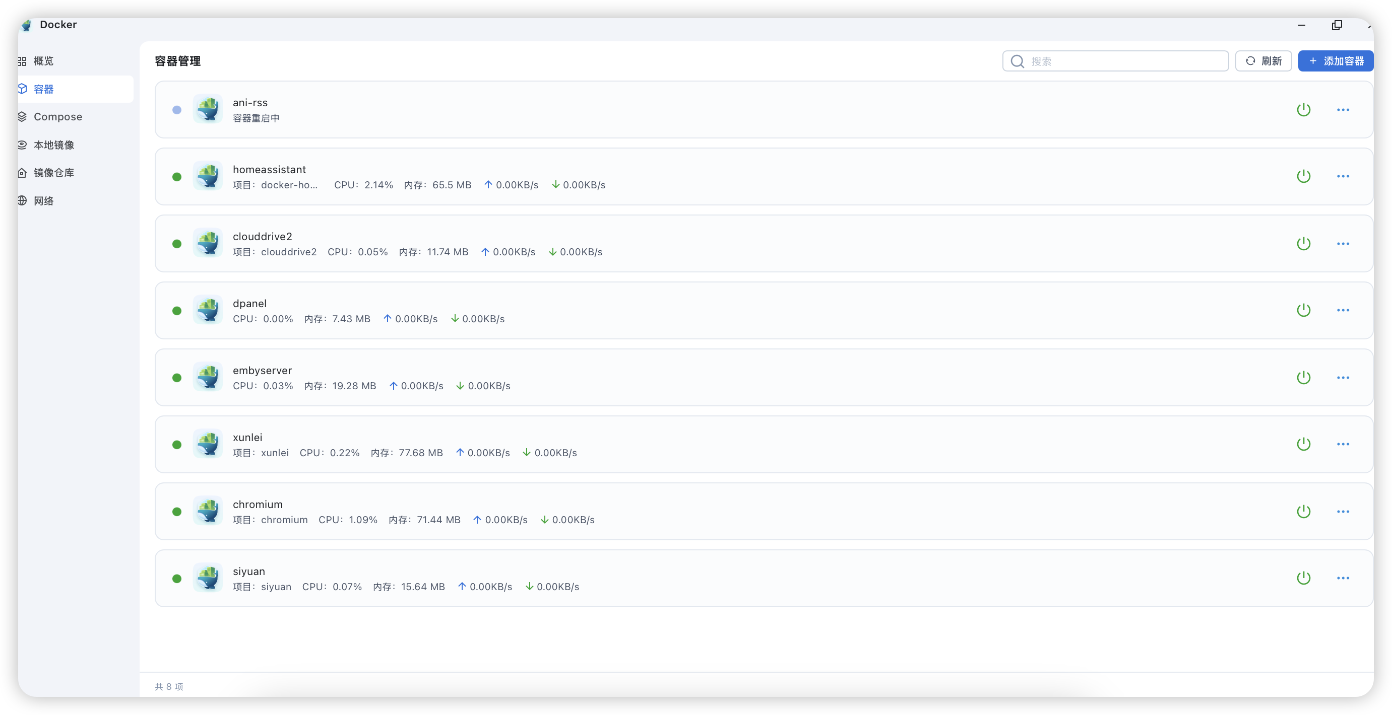

看一下docker里装了哪些应用
[md]![iShot_2025-02-23_09.58.14.png](data/attachment/forum/202502/23/100010kla1uvaaaeoebzv1.png "iShot_2025-02-23_09.58.14.png")只有这些 [/md]  详情 回复
2025-2-23 10:00
34
2025-2-23 10:00:22 楼主 显示全部楼层
iShot_2025-02-23_09.58.14.png只有这些
