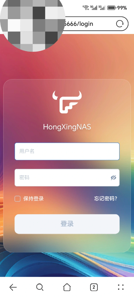

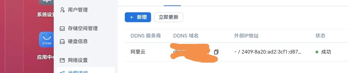

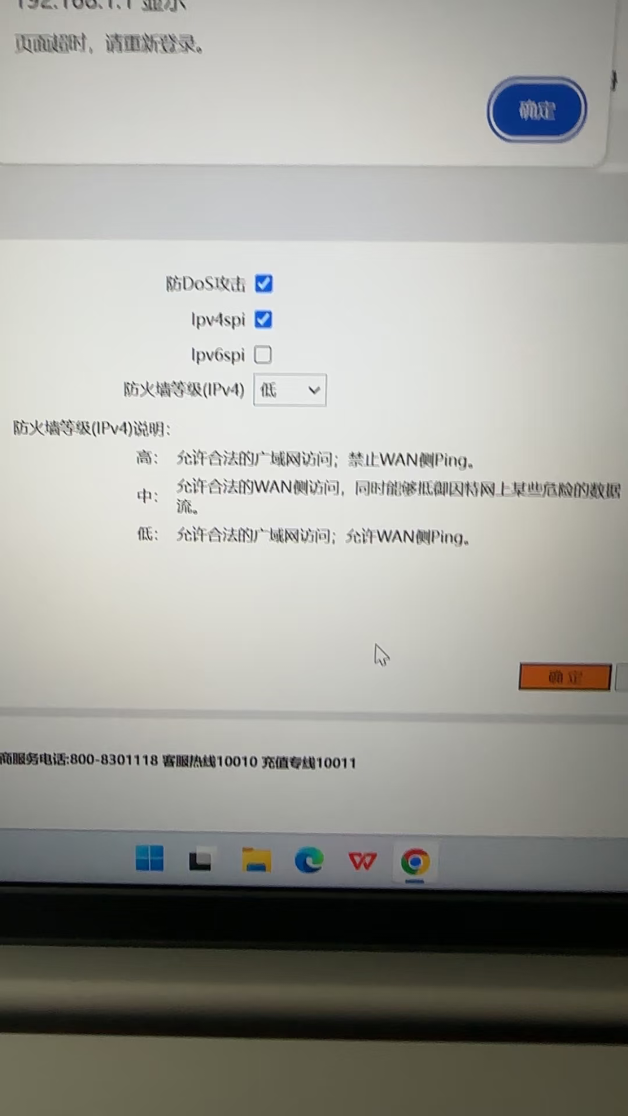

各位大佬们,想问一下使用飞牛本身带的DDNS+阿里云网站之后,状态显示成功却无法访问,在小红书发帖说应该关掉光猫的ipv6 spi我也跟着解答关了,却仍然无法访问,但是路由器的防火墙关不掉,我是否应该通过其他方法进行解决?
此外,只有局域网可以访问,DDNS-go无效
在发帖之前我使用了路由器端口转发 NAS IP地址:5666

找个外网ping一下你的域名不能ping通说明还是防火墙的问题,如果光猫的防火墙不能关闭,那只有改成桥接用路由来拨号上网。
光猫的ipv6 spi已经关掉了,仍无法ping通 想改成桥接的,但是换了光猫之后页面完全看不懂,是ipv6要桥接吗)?  详情 回复
