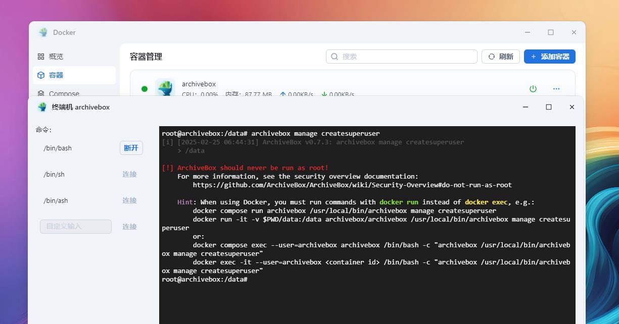

2025-2-25 14:46:29 显示全部楼层 阅读模式
求助怎么注册,因为软件不准新建非root账号
输入archivebox manage createsuperuser

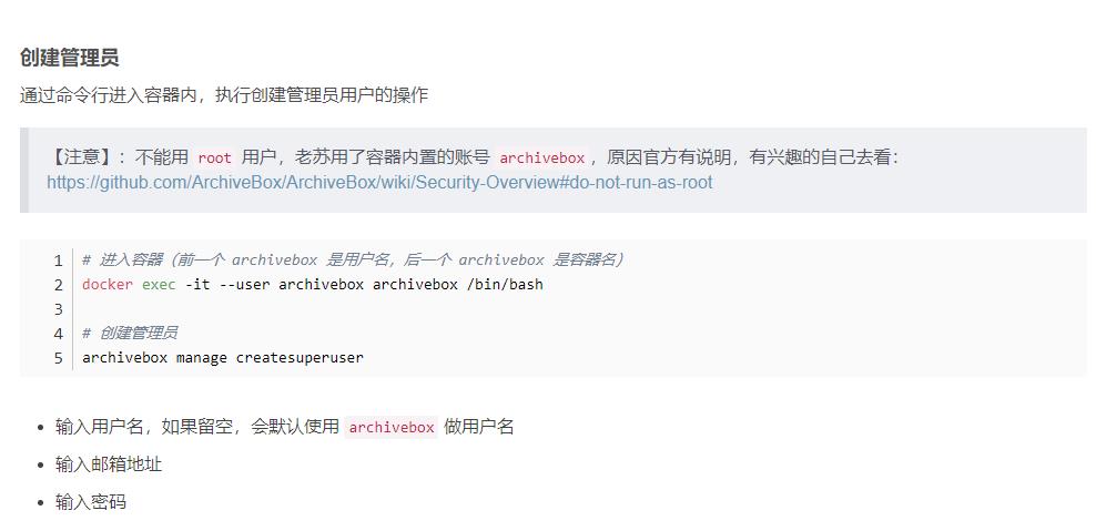

2025-4-19 19:16:59 显示全部楼层
厨房电器-? 发表于 2025-3-1 17:00
谢谢,在SSH搞好了。因为主机没有外接显示器键盘,图省事,一直没进SSH。
怎么搞的请问
下载一个putty,进SSH,然后就按照截图上面的输入,就可以了  详情 回复
2025-4-21 14:33
2025-4-21 14:33:41 楼主 显示全部楼层
