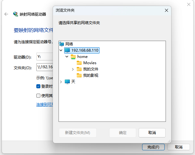

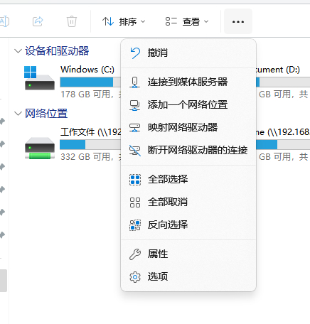

我个人目前习惯在win电脑上使用“映射网络驱动器”的方式,把NAS上共享的硬盘直接挂载到本地,系统会分配盘符,这样无论从观感还是使用上,更接近于本地硬盘的方式,如下图:

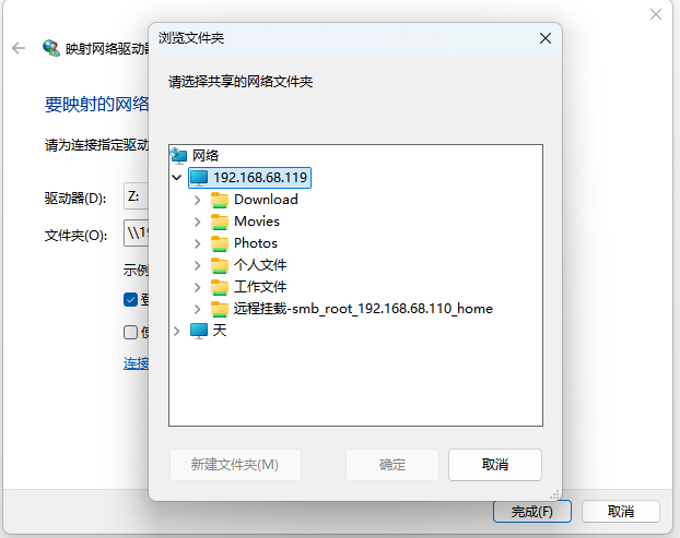

飞牛的smb如果设置的是全部文件夹可见,在映射网络驱动器到本地的时候,是一定要选一个下一级文件夹的,否则是不能挂载的,如图:
问题来了,如果我有多个文件夹,那是需要多次挂载的。
另外的解决方法就是第一层级就一个文件夹,但是在飞牛web文件页面下,就要多一道层级。
而群晖以及其他的NAS,默认有一个home根目录,然后在文件管理界面,就是直接进入home根目录下面,这样在映射网络驱动器的时候就会很方便:
这样两种访问方式都兼顾到了。不知道飞牛是不是考虑做这方面的优化呢?
