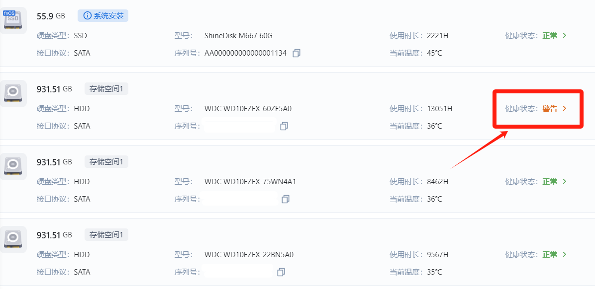

3块硬盘组队raid5,其中1块有问题了,如何更换?

请问一下怎么判断拆除的是有问题的那个硬盘,主要是几个硬盘大小品牌啥的都是一模一样的。是一个个拆了对比报问题的序列号么?还有没有简单点的方法?若组RAID5时硬盘也没按顺序放在一起是不是更不好找了。
只能对序列号了。  详情 回复

你还是看看这个警告是不是飞牛误报的再决定吧
怎么看?扫描了两次都是这样  详情 回复
2025-3-3 09:14

怎么看?扫描了两次都是这样

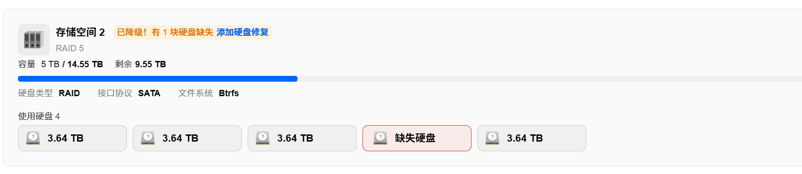

32
我尝试更换了一块新硬盘。启动机器后,存储丢失。换回老硬盘又可以显示了。但还是提示缺失硬盘。
