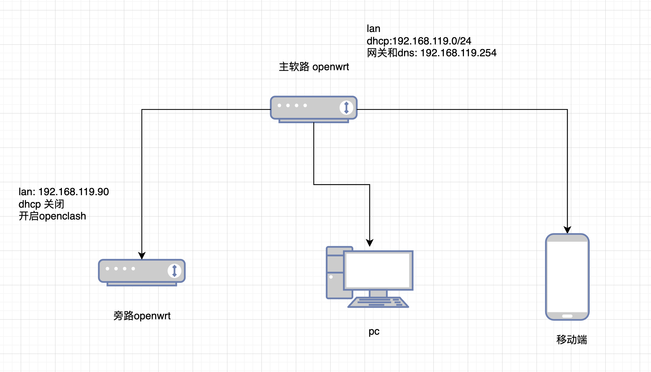

家庭简单的网络拓扑图如下
以上是一个最简单的基础结构图,当然你可能中间加了很多的ap设备,这都没有关系,只要他们都是中继,dhcp都由主路下发,都可以借鉴以下的教程。

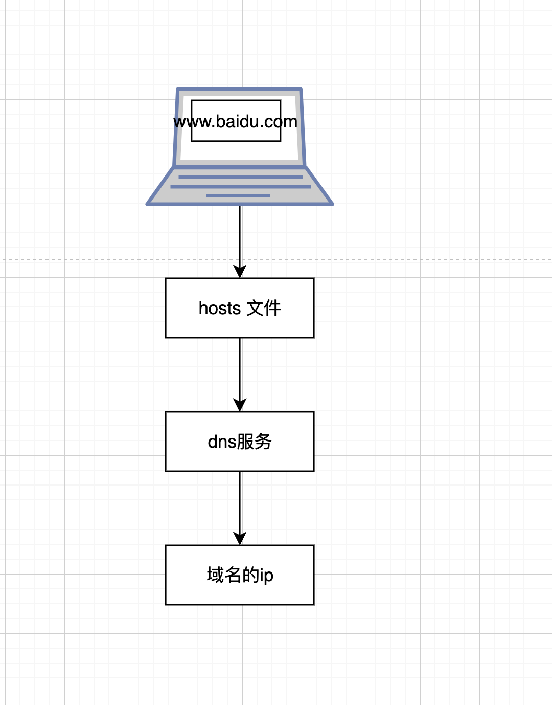

dns 解析原理,如图
正常情况下我们使用设备访问一个域名,浏览器会先去设备中的hosts文件中查找域名所对应的ip,查询不到则会在网关设备的hosts文件中查找,hosts文件文件都查找不到的情况下,则回去上游设备(运营商或者自定义的dns服务器)下发的dns服务器中查询ip。这是解析域名的整个流程,我们也是需要在这个流程中排查具体问题。

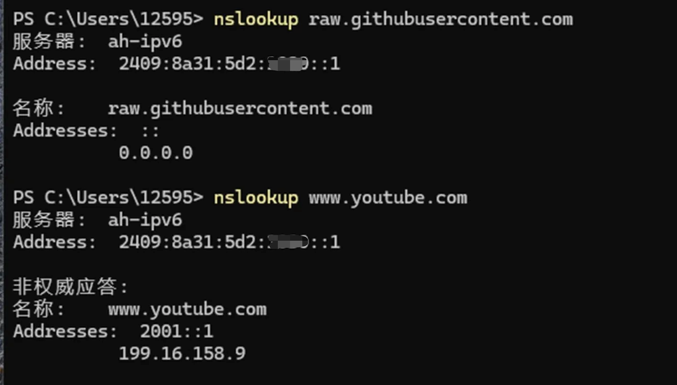

如果出现某个网站无法访问,我们可以通过终端命令查询dns解析时使用的服务器,我们以https://raw.githubusercontent.com/ 站点做示例:
当前环境:内网带终端的设备一台,一下使用的是window,打开powershell或者终端
nslookup raw.githubusercontent.com
nslookup www.**.com

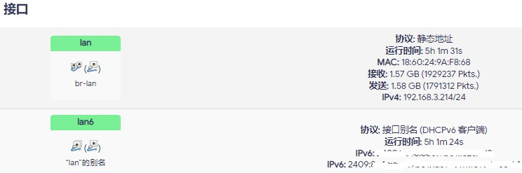

从这里可以清晰的看到dns服务器使用的是 ah-ipv6 ,地址是 2409 开头的一个移动公网ipv6地址,这个地址从旁路由一直排查到主路由,发现是主路由的lan口ip。
这就不难解释了,为什么旁路打开了op 还是无法访问 raw.githubusercontent.com 这个站点了,因为解析压根没有经过旁路由。

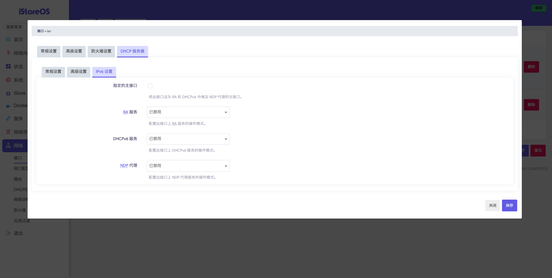

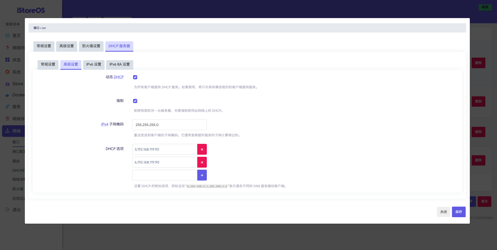

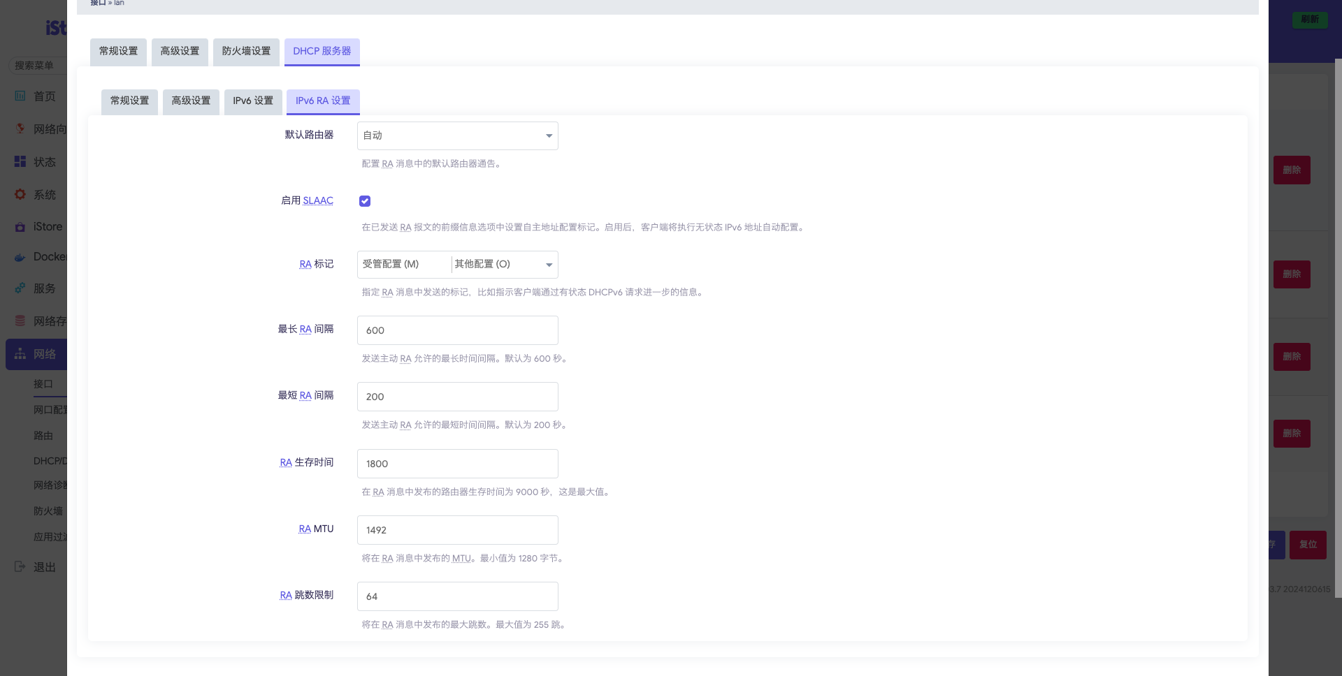

主路由配置
接口
dhcp 服务器 - 高级设置 - dhcp选项
ipv6 设置
dhcp/dns

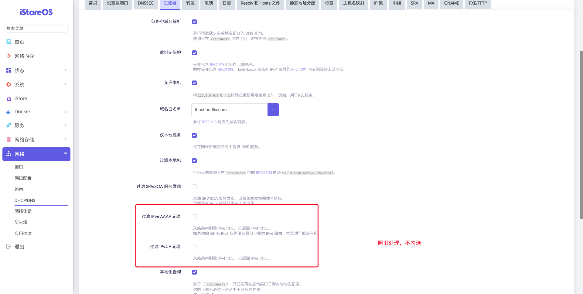

过滤器
旁路设置

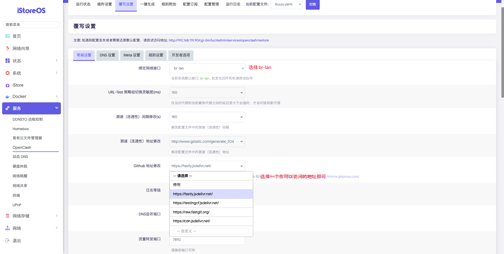

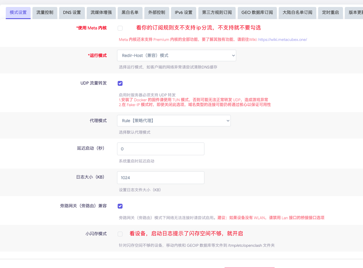

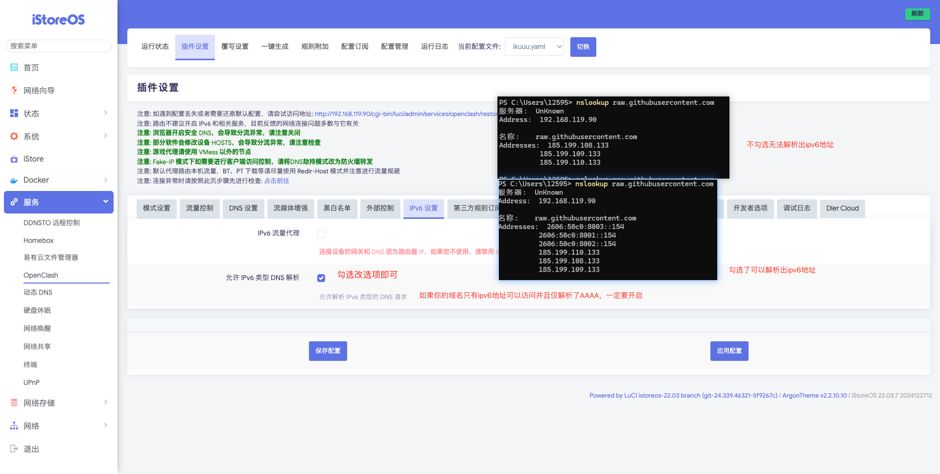

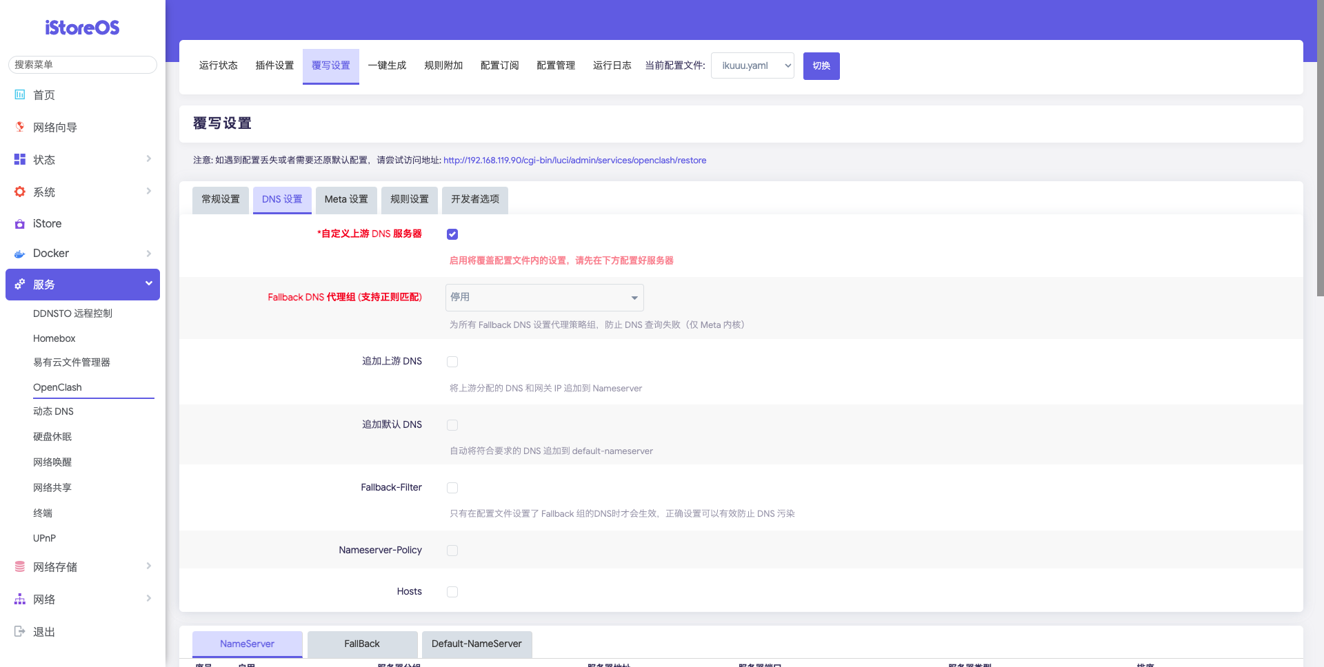

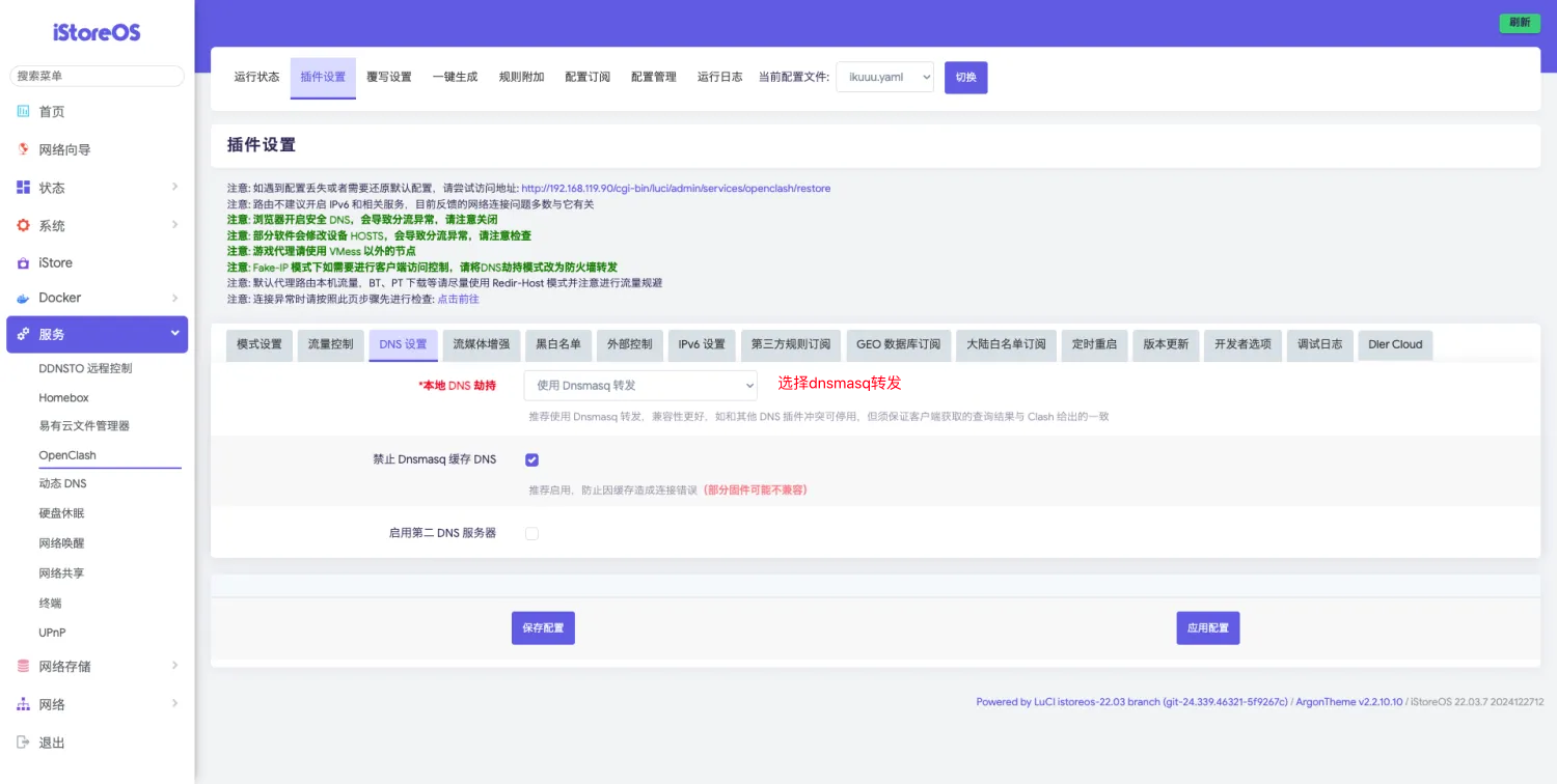

op
插件设置

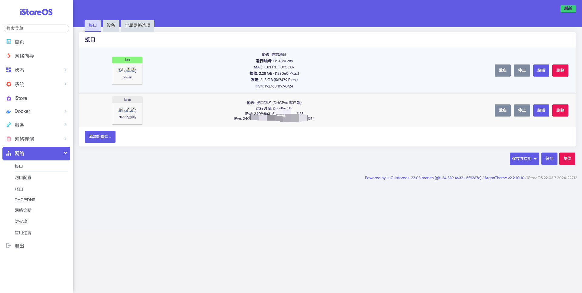

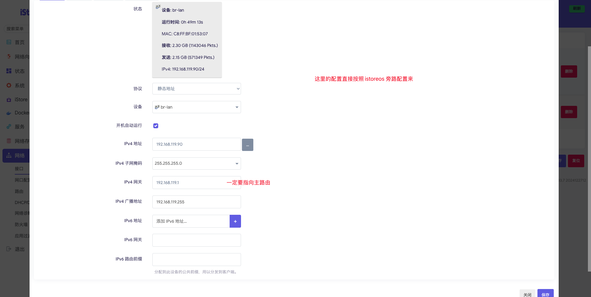

接口
根据istoreos 的旁路设置来就行了,也可以手动配置
关闭旁路dhcp即可

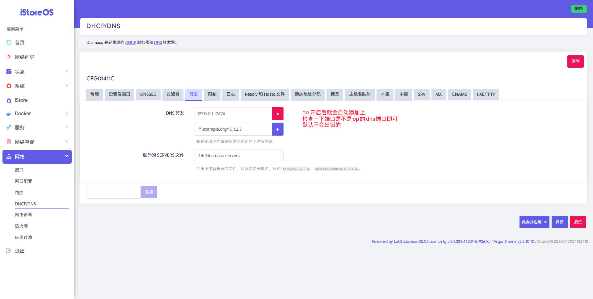

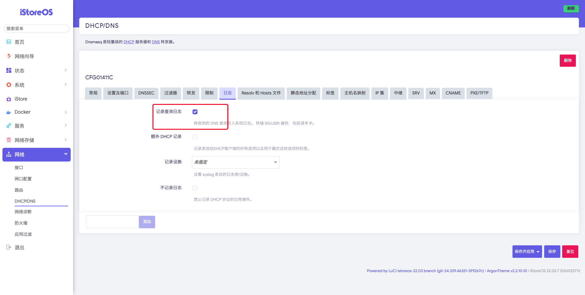

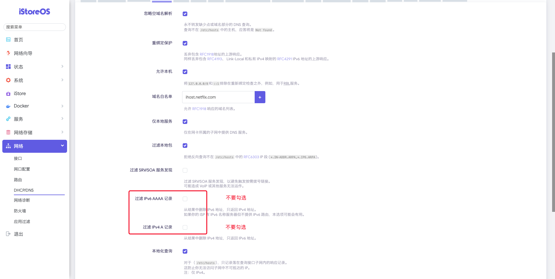

dhcp/dns
如果有异常

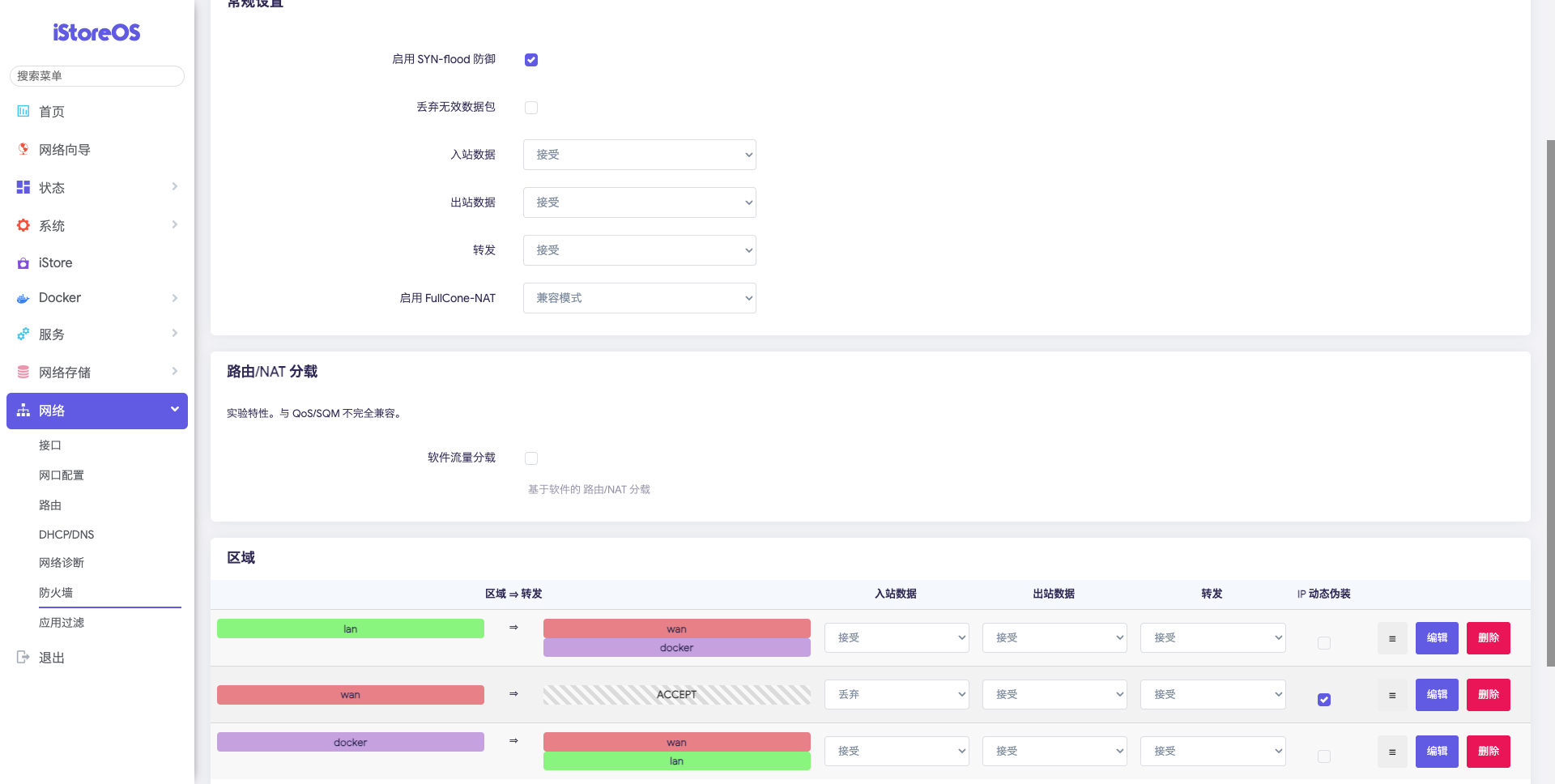

如果有奇怪的异常,主路和旁路防火墙转发统一改成接受

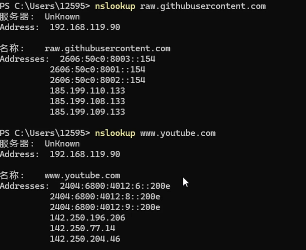

更改完成以上配置后,那么看结果吧
我们可以看到dns服务器ip 已经是旁路设备ip了。
做一个小检查
开启这里的日志

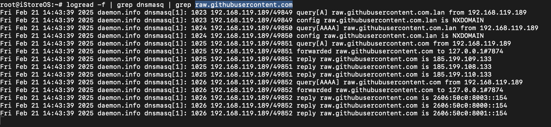

终端进入旁路,输入以下命令
logread -f | grep dnsmasq | grep raw.githubusercontent.com
到你的pc终端输入以下命令
在旁路中可以看到日志
可以清晰的看到域名被dnsmasq转发(forwarded)了两次 ,分别解析到了ipv4 和ipv6。

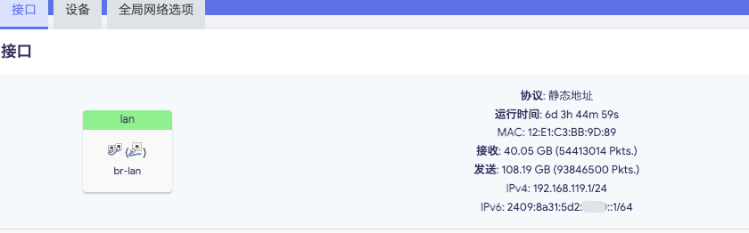

请教下 为什么我用nslookup获取不到ipv6地址?旁路由也配置了br-lan的ipv6接口,能获取到ipv6,但是op我用的fakeip模式
不是所有域名都有ipv6,如果设备获取不到可以使用 -type=AAAA nslookup -type=AAAA ipv6.baidu.com。 fakeip 模式只是匹配ip,我一般不用这个模式,我op分流没有做好ip集  详情 回复
