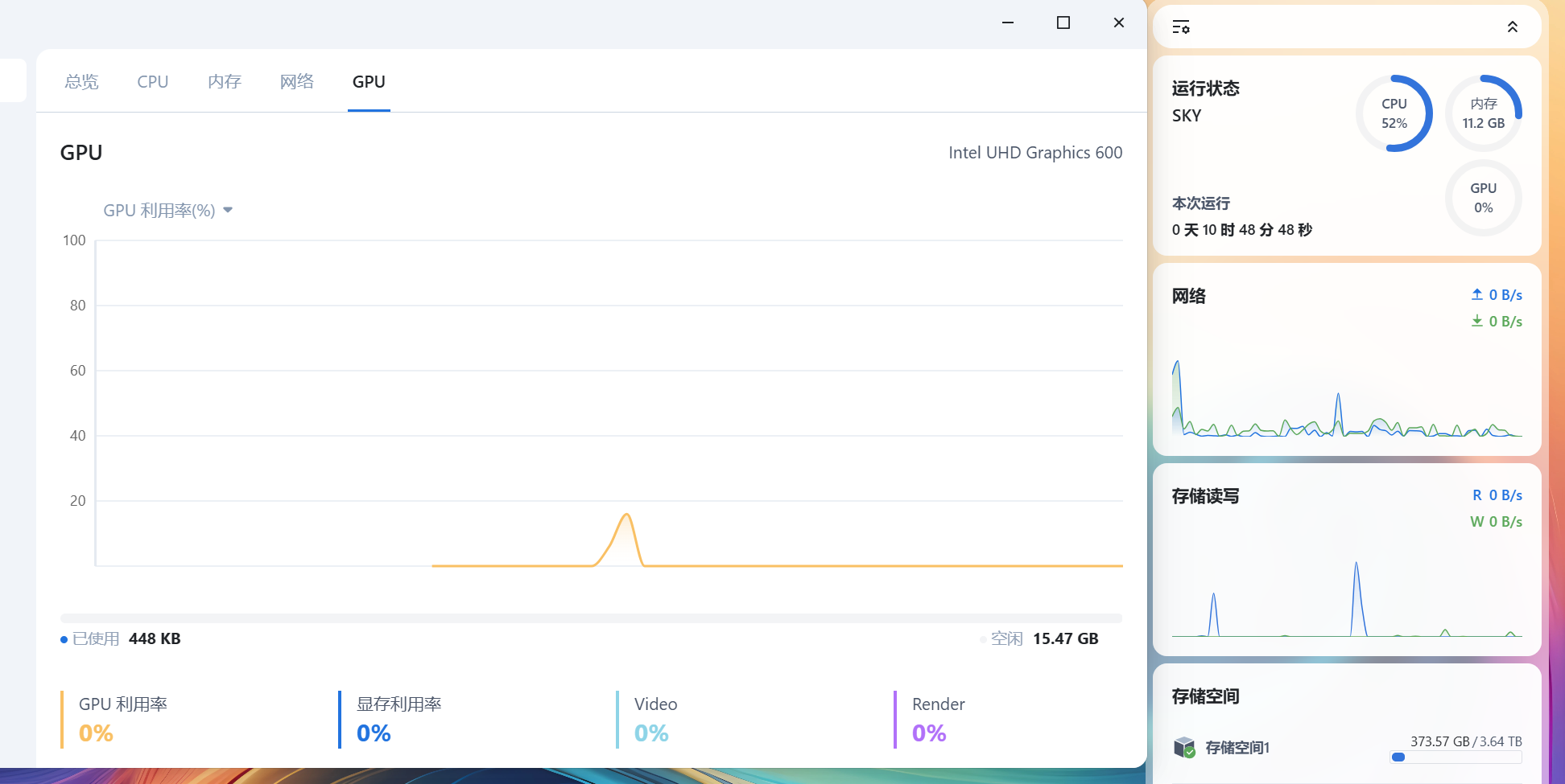

2025-2-27 18:31:10 显示全部楼层 阅读模式
我使用cpu为j4125,相册的人脸和智能识别特别慢,一个小时识别200张左右,我看识别是没有调用GPU的,是不是飞牛到现在还没适配J4125的GPU啊? 不知道是我的问题,还是都这样

我的J4125相册显示调用GPU成功,就是GPU利用率一直是0,偶尔跳一下2%,感觉GPU就没有干活。

我发现在进行ai识别时,只有当cpu利用率到70%时候,j4125核显再会被调用,当cpu使用降低后,核显利用率就降到0,是不是能以设置ai识别时,gpu优先?

j4125小主机,飞牛影视可以正常调用gpu转码,飞牛相册中ai功能无法调用gpu,显示调用成功,但实际上并没有走gpu,gpu占用为0,并且识别很慢。

同板载j4125,显示调用成功,实际没占用
