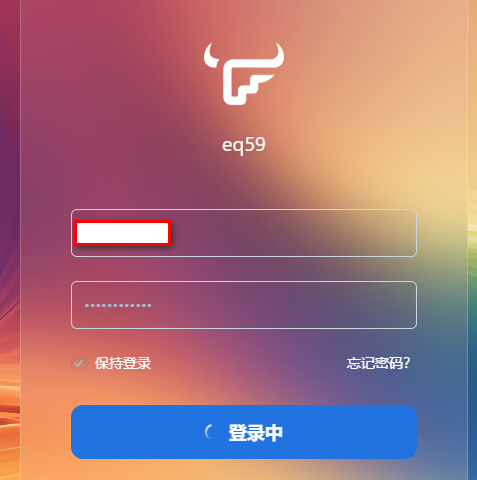

一开始一直显示正在重启但一刷新就连不上了,切到显示器看到有报错,没管直接强制重启,然后就像图上这样一直卡在登录中了,电脑挂载的SMB正常,docker有些能访问有些不行,像alist小雅显示拒绝连接但emby又能正常播放,百度云能正常下载,手机客户端显示是网络错误,

清空一下缓存,试试
哪个缓存?浏览器清了没用,所有方式都登录不了,包括APP,FN connect,要么参数错误,要么网络错误  详情 回复

是不是开ovs
搜了个帖子,删除了虚拟网桥,固定IP都变了,还是登录中转圈圈  详情 回复
2025-3-2 11:43
是的,那要怎么关呢  详情 回复

是的,那要怎么关呢
2025-3-2 11:43:19 楼主 显示全部楼层

,先 ovs-vsctl list-br
查看ovs,然后 ovs-vsctl del-br enp2s0-ovs  删除ovs,然后重启就行了
已经试过了,没用,已经重装了  详情 回复

已经试过了,没用,已经重装了
