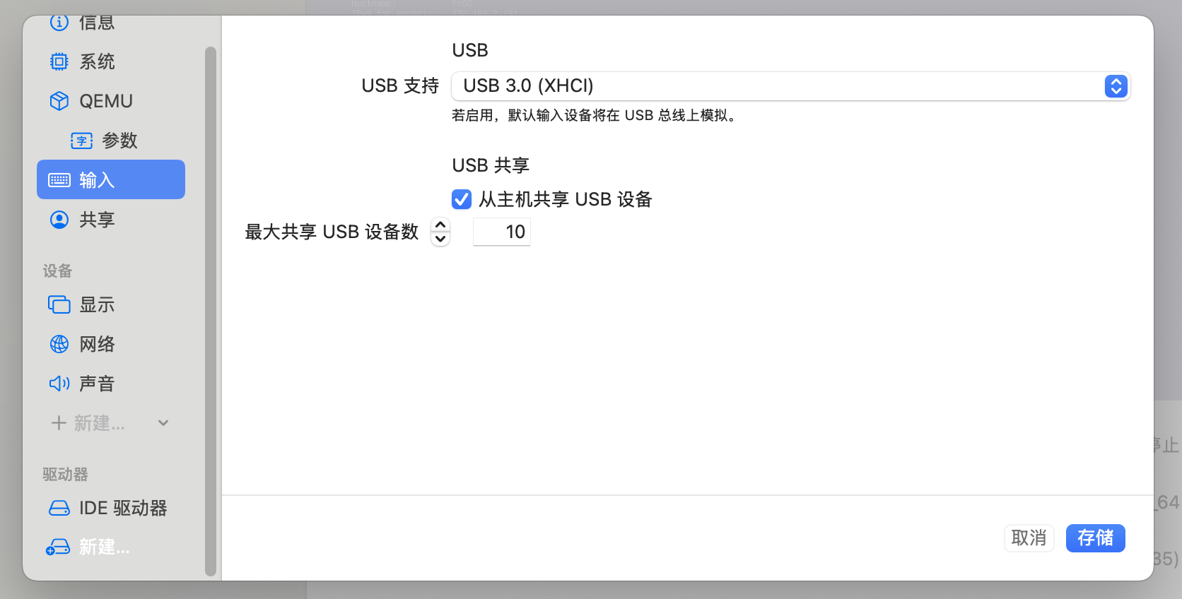

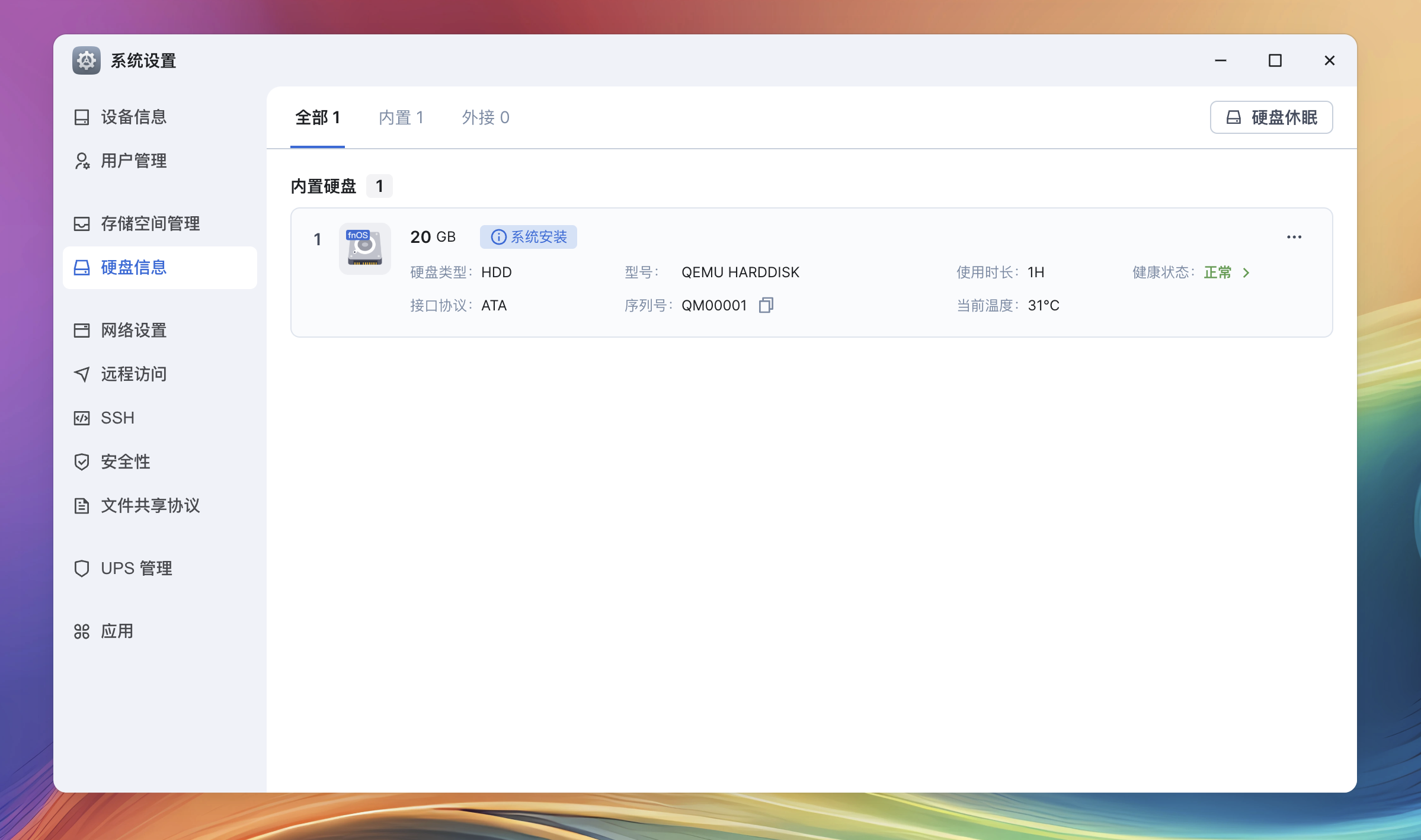

我的是 MAC mini,用UTM安装FnOS且与虚拟机共享了USB设备,但是飞牛没有办法识别该硬盘。不知道是BUG还是我设置的不对

一样只能挂载外接u盘,外挂的移动硬盘不管是机械还是固态都无法挂在飞牛系统中。但是UTM虚拟机都能识别出来

同,有这个问题,移动硬盘就是gpt格式,UTM虚拟机可以识别到这个硬盘,但是飞牛OS里无法在外接硬盘识别到;
