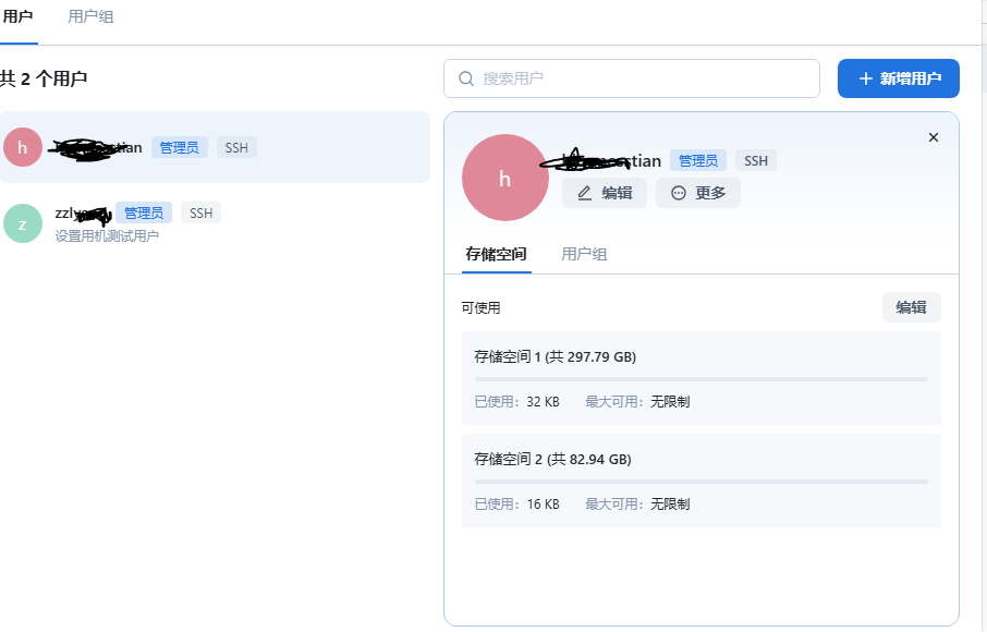

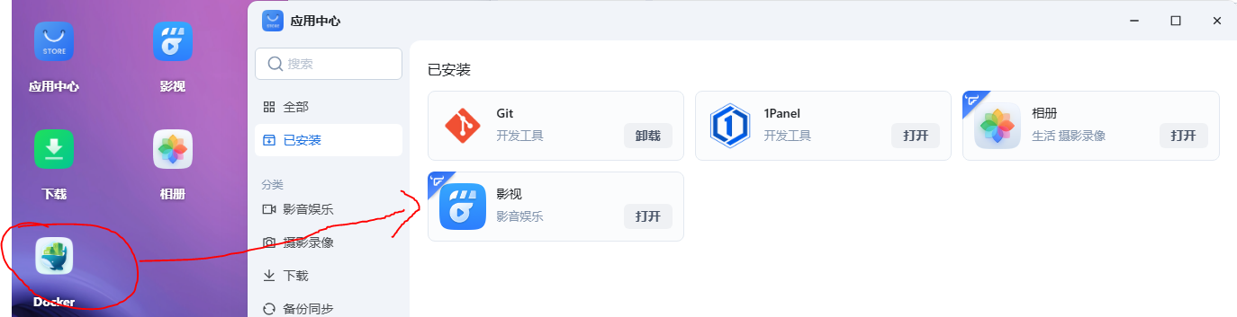

在使用过程中, 家里人并不没有运维方面的经验, 但是也有docker的使用需求, 如果说不能分配docker不同容器及镜像的使用这个算是nas系统的使用逻辑, 那么在个人看来无法指定用户分配docker的使用权力这算是设计上的一种缺失 image.png

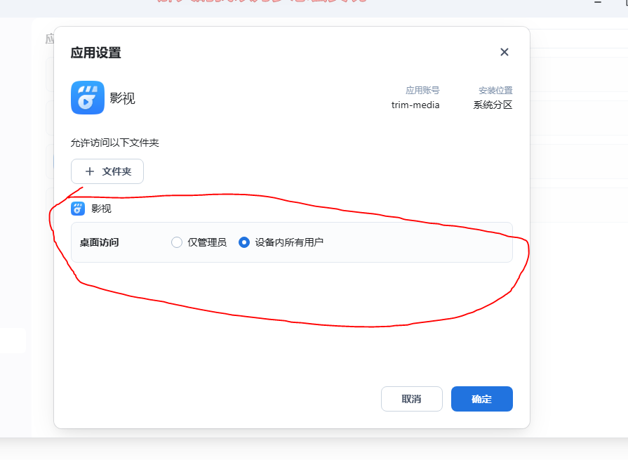

2.1.2. 权限需求

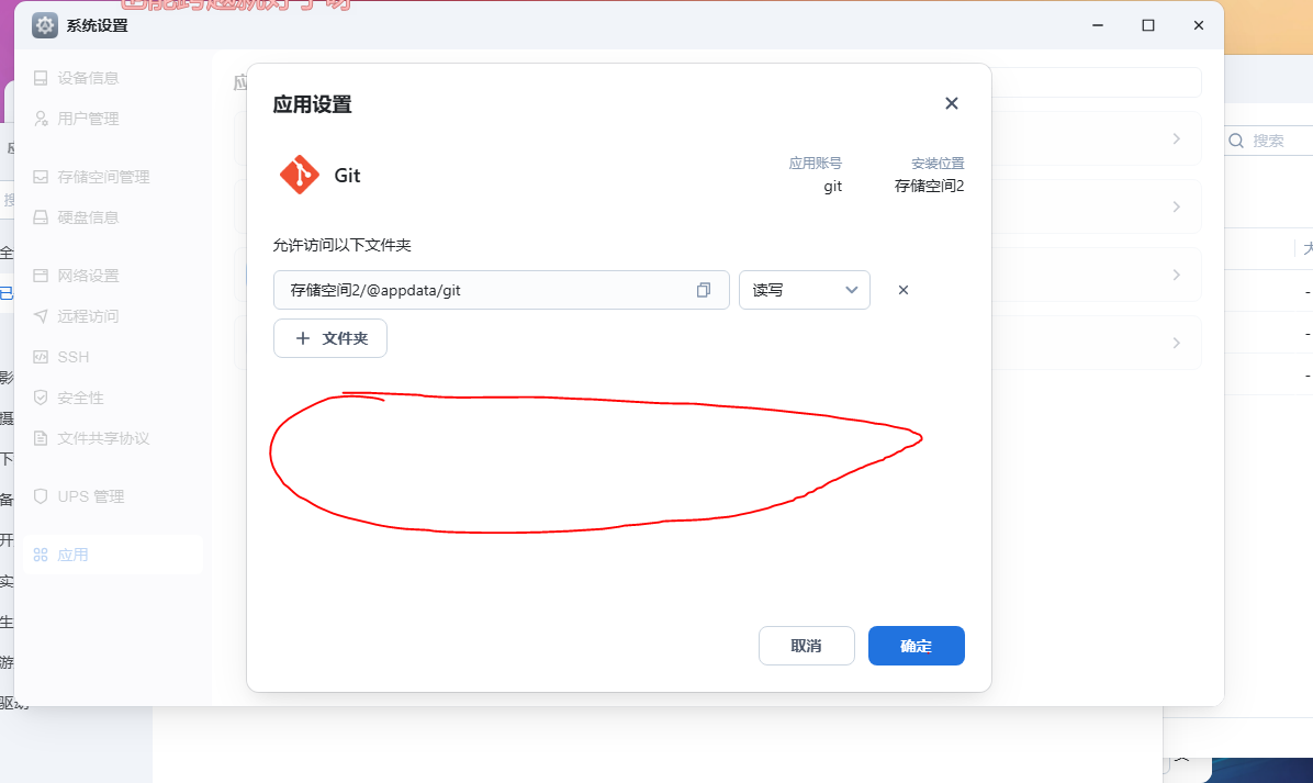

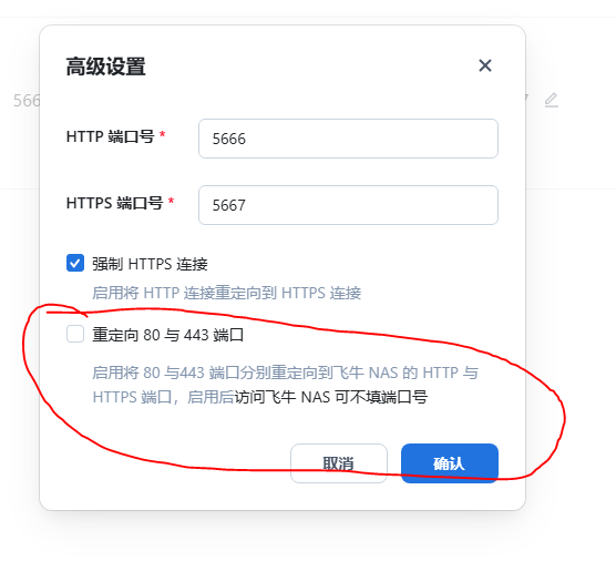

这就是今天又出现的一件事了, 我和另外一位老哥共用一台服务器做系统测试, 结果在使用飞牛安全性设置, 将80和443端口重定向到了飞牛界面, 结果老哥默认安装了个nginx到系统中, nginx的80端口直接将5666端口的服务顶掉了, 我无法进入飞牛界面, 顶多只能进应用的1penal中, 后来是电话叫老哥删除了所装的nginx才能正常进入面板, 并且这个过程中飞牛的connect也被顶掉了, 用了很多方式都无法进入

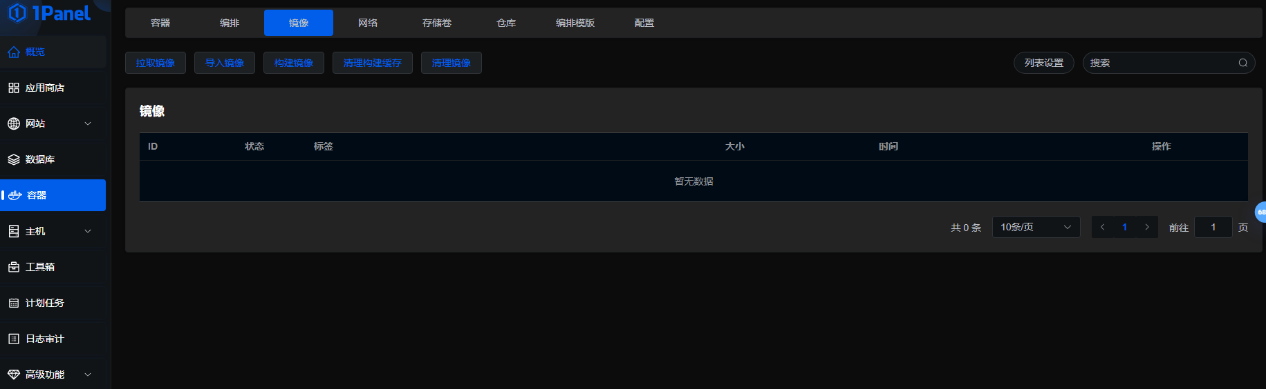

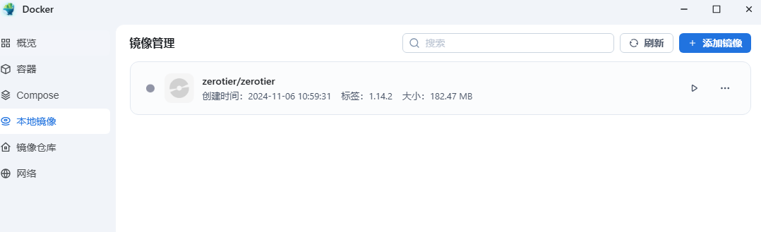

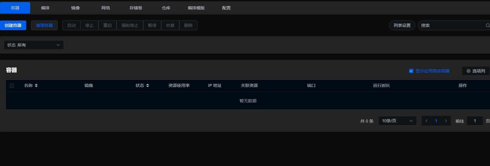

这可能是我的设置问题, 在使用飞牛的docker中, 不识别ssh建立的docker容器, 同时1penal也不识别飞牛的docker
