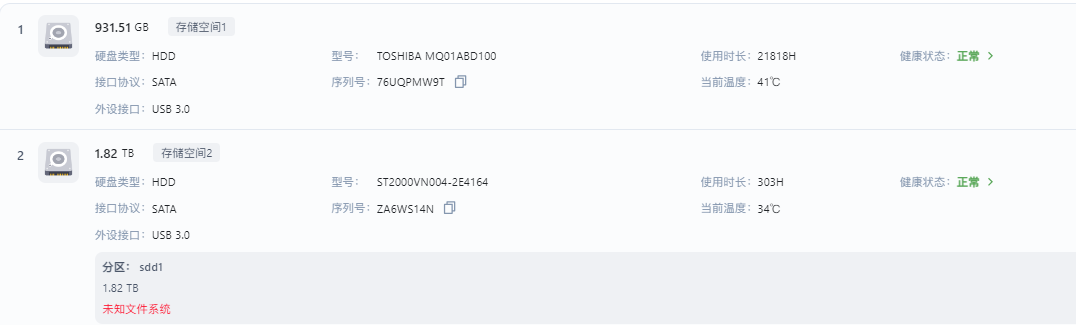

外接机械硬盘(全新未在window中使用过)隔一段时间 大概几小时 10几小时会变成只读,重启后恢复,然后过段时间又这样,换过电源换过线,另一个移动硬盘不会这样。真的太烦了,求救@!

拿win下用dg硬盘工具检测一下吧
检测过了 全部优秀 因为是新盘  详情 回复

2025-3-3 08:08:33 楼主 显示全部楼层
检测过了 全部优秀 因为是新盘

可以进入ssh, 输入dmesg命令, 查看一下是否有ATA错误
一般文件系统频繁进入只读状态, 都是IO错误的原因, 如果确定磁盘没有问题, 可以向SATA口排查, 例如接口松动, 或者转接卡的问题
dmesg -T | grep ata
ll /sys/block
可以把上面两个命令的输出发一下, 通过日志继续排查
