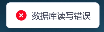

2025-3-2 16:12:18 显示全部楼层 阅读模式
机器重启后出现数据库读写错误,同时机器无法挂载存储空间,几乎无法使用任何功能

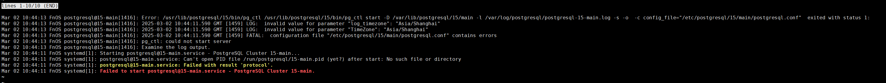

有没有自己apt升级过依赖?https://club.fnnas.com/forum.php ... amp;extra=#pid80056参考这个恢复一下

我好像有过这个操作,刚刚按照帖子恢复后,进行了系统重启,然而仍然我无法启动数据库 我在启动时接上了显示器,看到有提示 failed to start postgresql - postgresql -15main  详情 回复

2025-3-2 18:38:53 楼主 显示全部楼层
我在启动时接上了显示器,看到有提示

2025-3-3 12:16:27 显示全部楼层
你按那个帖子里的修复一下,你的时区好像也有问题
