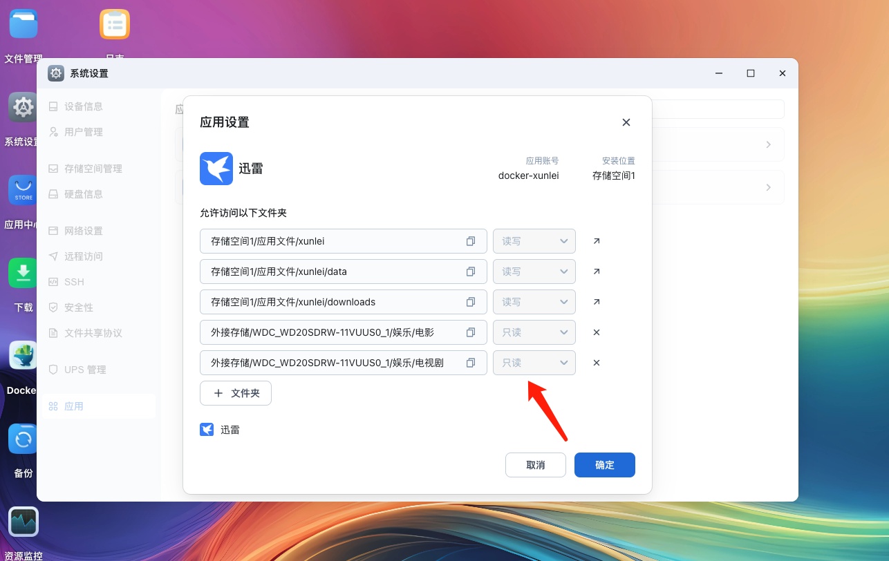

应用设置外接存储只有只读权限是为什么?迅雷无法下载

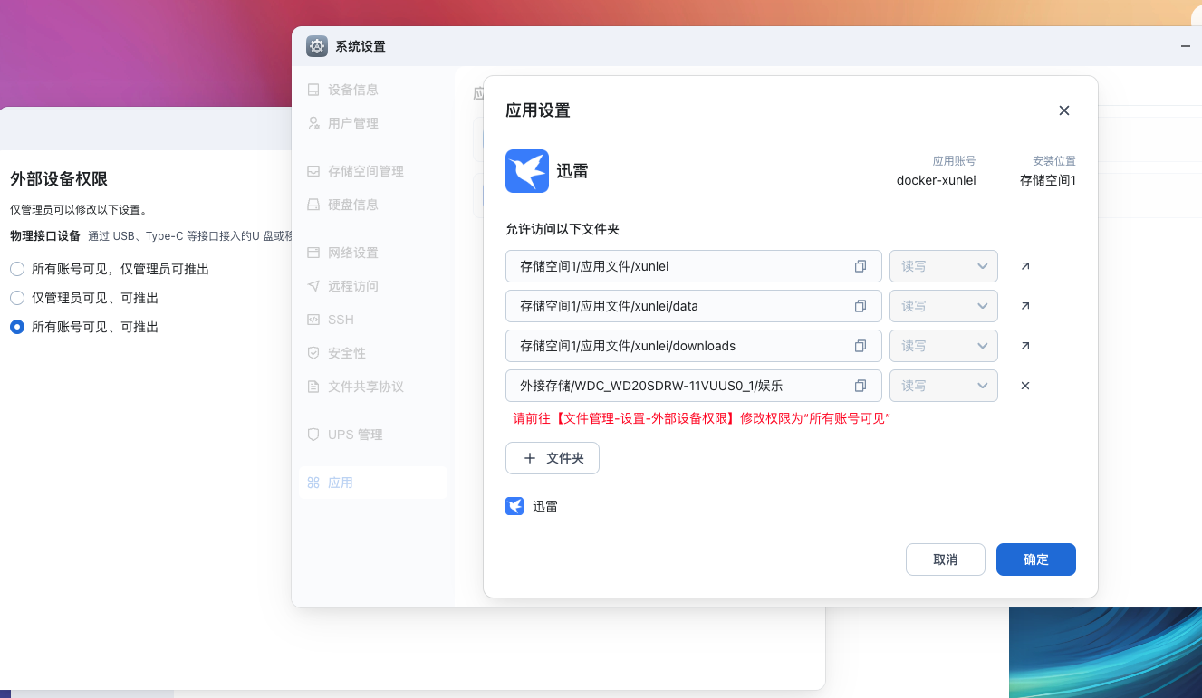

2025-3-3 10:26:52 显示全部楼层 阅读模式

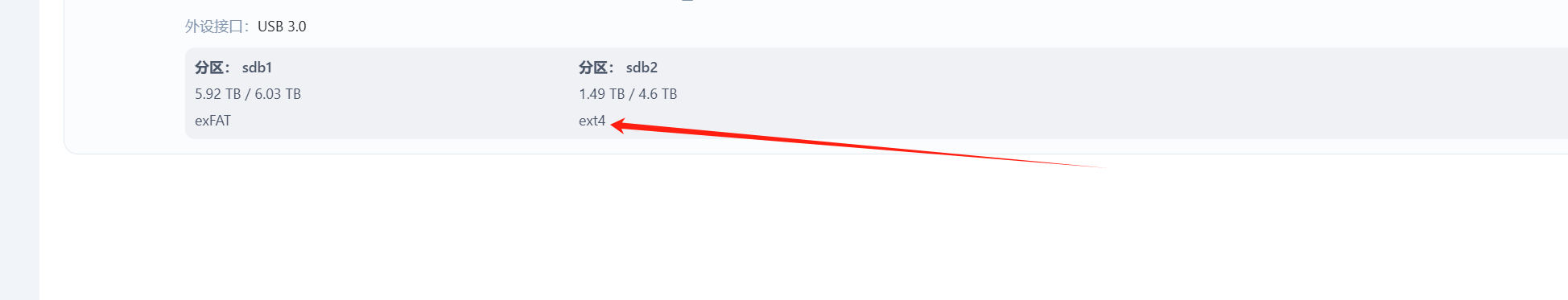

外接硬盘默认格式是exfat 不是原生态linux 格式,其中fat32,nfts 都不是,,默认给755权限,而且不能修改,你要把硬盘格式化为ext4格式,然后可以修改权限为777了。在1Plane 工具修改后就有读写权限了
原来是这样啊,感谢让我了解了问题的本质,不在折腾了,还是想办法格式话吧  详情 回复

2025-3-3 12:14:20 显示全部楼层
外接存储那边设置一下权限

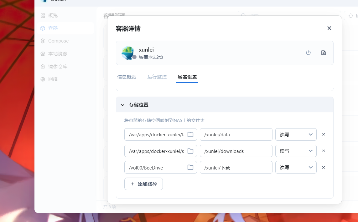

[md]![WechatIMG2645.jpg](data/attachment/forum/202503/03/135347esrar2rdg2zaysy7.jpg "WechatIMG2645.jpg") 我通过app能把权限强制改为读写, 但是还是报错 [/md]  详情 回复

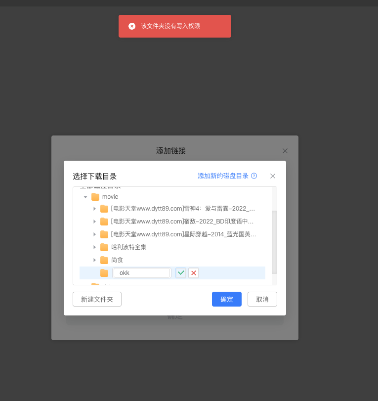

2025-3-3 13:54:25 楼主 显示全部楼层

2025-3-3 18:01:33 显示全部楼层

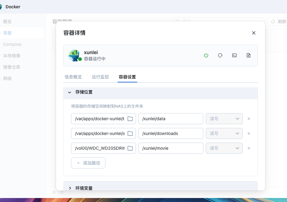

不是改这里是去docker下改,只要是docker项目这边不用管直接去docker改相关映射就行了
[md]先谢谢您。但是还是有问题,我按照您图片的设置添加了 映射,可以看到文件了,但是无法创建文件夹,应该还是只能读取,无法写入 您那边这样设置就可以正常下载了吗? ![WechatIMG317.jpg](data/attachment/for  详情 回复

2025-3-3 18:16:45 楼主 显示全部楼层
您那边这样设置就可以正常下载了吗?
2025-3-4 18:08:35 楼主 显示全部楼层
exfat 格式在Windows和linux中可以直接读取  详情 回复

2025-3-5 21:52:21 显示全部楼层

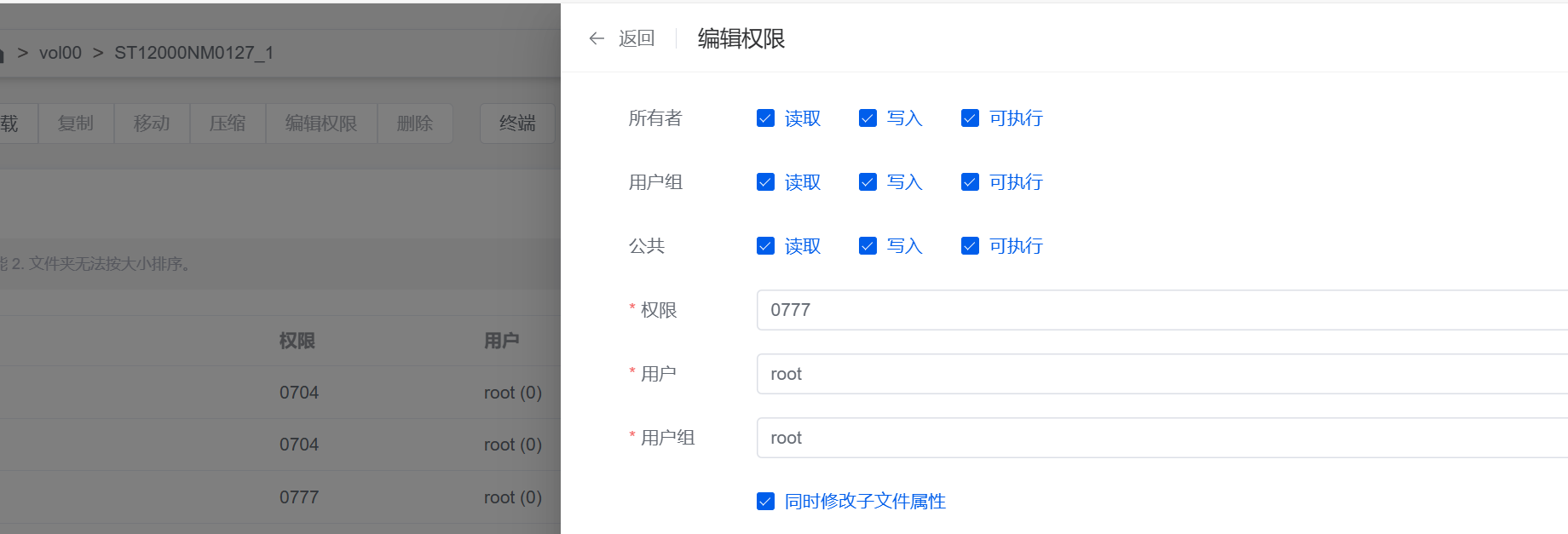

2026-3-2 19:21:08 显示全部楼层
我的硬盘是ext4的,挂上去也是只读,只能ssh进去后,对这个硬盘chmod 777 然后才可以读写,麻烦的是,每次在飞牛中对这个硬盘新建个文件夹,就必须要ssh进去chmod 777一下,不然,新的文件夹还是只读权限。
