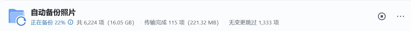

目前实践下来,是增量备份。
你描述的需求是同步需求/镜像备份。我也再群里提问过,官方表示后续可能会做
2025-4-23 10:57:36 显示全部楼层
测试下来最新版本是增量备份,但不足之处是需要全盘扫描一下文件有没有变更过,如果盘里面小文件特别多的话,这个耗时应该很多。
如果能设计个标志位,直接备份有新增或者改动的文件,效率应该会提升不少。
我这几天尝试,虽然看起来是增量,但是实际就只跳过了小部分,还有大部分是重复备份的,甚至有时候还没备份完就显示成功了,不知道是不是协议问题  详情 回复

这个备份app感觉速度特别慢,尤其是小文件多的时候。
