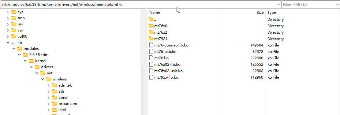

2025-4-20 18:32:49 显示全部楼层
upload 附件:mt7921驱动.fnOS.0.8.47.zip
挺费时间的,编译好的上传上来吧。
1、解压"mt7921驱动"下面的文件和目录 到 下面的目录:
/lib/modules/6.6.38-trim/kernel/drivers/net/wireless/mediatek/mt76
2、更新模块依赖关系
depmod -a 6.6.38-trim
3、加载 mt7921e驱动模块
modprobe mt7921e
4、验证驱动是否加载成功
lsmod | grep mt7921e
lspci -nn | grep mt7921e
检查 lsmod和 lspci -v命令的输出,确认 mt7921e模块是否加载,以及无线网卡设备是否使用了该驱动。
5、重启
reboot
大佬,文件视图没root权限怎么替换啊?  详情 回复
2025-4-25 21:46

DEST_MODULE_LOCATION[1]="/updates/dkms"
BUILT_MODULE_NAME[2]="mt76x02-lib"
BUILT_MODULE_LOCATION[2]="drivers/net/wireless/mediatek/mt76/"
DEST_MODULE_LOCATION[2]="/updates/dkms"
BUILT_MODULE_NAME[3]="mt76x02-usb"
BUILT_MODULE_LOCATION[3]="drivers/net/wireless/mediatek/mt76/"
DEST_MODULE_LOCATION[3]="/updates/dkms"
BUILT_MODULE_NAME[4]="mt76-connac-lib"
BUILT_MODULE_LOCATION[4]="drivers/net/wireless/mediatek/mt76/"
DEST_MODULE_LOCATION[4]="/updates/dkms"
BUILT_MODULE_NAME[5]="mt792x-lib"
BUILT_MODULE_LOCATION[5]="drivers/net/wireless/mediatek/mt76/"
DEST_MODULE_LOCATION[5]="/updates/dkms"
BUILT_MODULE_NAME[6]="mt7921-common"
BUILT_MODULE_LOCATION[6]="drivers/net/wireless/mediatek/mt76/mt7921"
DEST_MODULE_LOCATION[6]="/updates/dkms"
BUILT_MODULE_NAME[7]="mt7921e"
BUILT_MODULE_LOCATION[7]="drivers/net/wireless/mediatek/mt76/mt7921"
DEST_MODULE_LOCATION[7]="/updates/dkms"
AUTOINSTALL="yes"
MAKE[0]="make modules_prepare && make KBUILD_MODPOST_WARN=1 M=drivers/net/wireless/mediatek/mt76/ modules"
POST_INSTALL="depmod -a"
8.dkms add -m mt76 -v 1.0
9.dkms build -m mt76 -v 1.0
10.dkms install -m mt76 -v 1.0 --force
11.modprobe mt7921e
12.reboot
