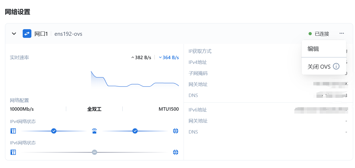

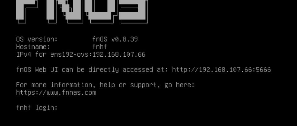

场景:适用于网卡开启及ovs,重启后fnos无法远程访问问题。解决方式参考了https://club.fnnas.com/forum.php?mod=viewthread&tid=13002&highlight= 帖子内容,微调后经过虚拟机多次测试验证通过。目前版本v0.8.39
问题现象:
解决方案:
ssh进入飞牛os,sudo -i 切换到root
创建重启ovs服务
vim /etc/systemd/system/restart-ovs.service
编辑服务
[Unit]
Description=Restart Open vSwitch After Boot
After=network.target openvswitch-switch.service
[Service]
Type=oneshot
ExecStartPre=/bin/sleep 10
ExecStart=/bin/systemctl restart openvswitch-switch.service
[Install]
WantedBy=multi-user.target
启用服务
systemctl enable restart-ovs.service
重启后正常 reboot
主要增加了ExecStartPre=/bin/sleep 10 延迟10秒启动(可以根据配置自行调整),有的人添加服务未生效的原因就是因为跟随系统重启后有相关服务进程可能冲突导致重启未生效
