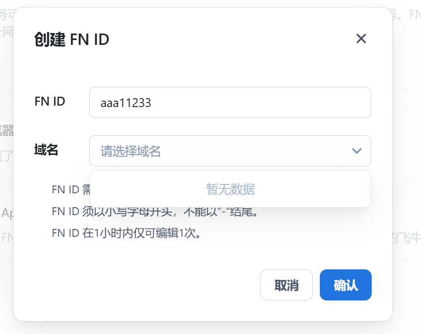

系统:0.8.39

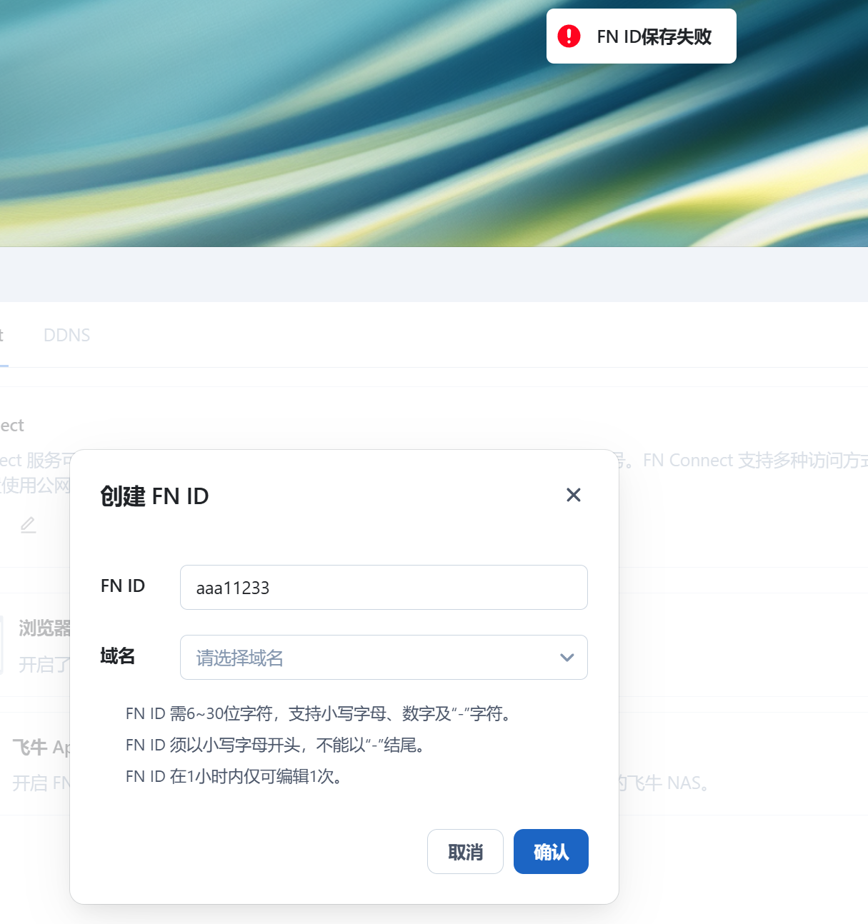

问题:创建FN ID时无法选择域名,从而无法创建FN ID,提示保存失败
出现问题前的操作
前期已经创建好了FN ID,并且正常使用。
在出现问题的前几天,分别尝试了Tailscale、和论坛里发过的比扬云来实现远程访问,搭建好了之后并且都能正常通过Tailscale和比扬云访问飞牛。
紧接着切换使用FN ID登录,发现无法访问。用局域网IP登录飞牛,打开设置之后发现FN ID变成空了。
创建时发现无法选中域名(以前应该是5ddd.com),点确定时提示“FN ID保存失败”。
从飞牛官网解绑了FN ID之后,仍然无法创建。
现在可以通过tailscale访问,但是无法通过FN ID访问。
请问怎么解决,需要提供什么日志吗?谢谢大家

2025-3-7 09:43:04 显示全部楼层
想要开启FN ID你要能连接到飞牛的服务器,看你这提示应该是DNS问题,没有能正确解析飞牛FN ID服务器的域名。
请问是要手动的设置飞牛的DNS吗  详情 回复
2025-3-7 23:04

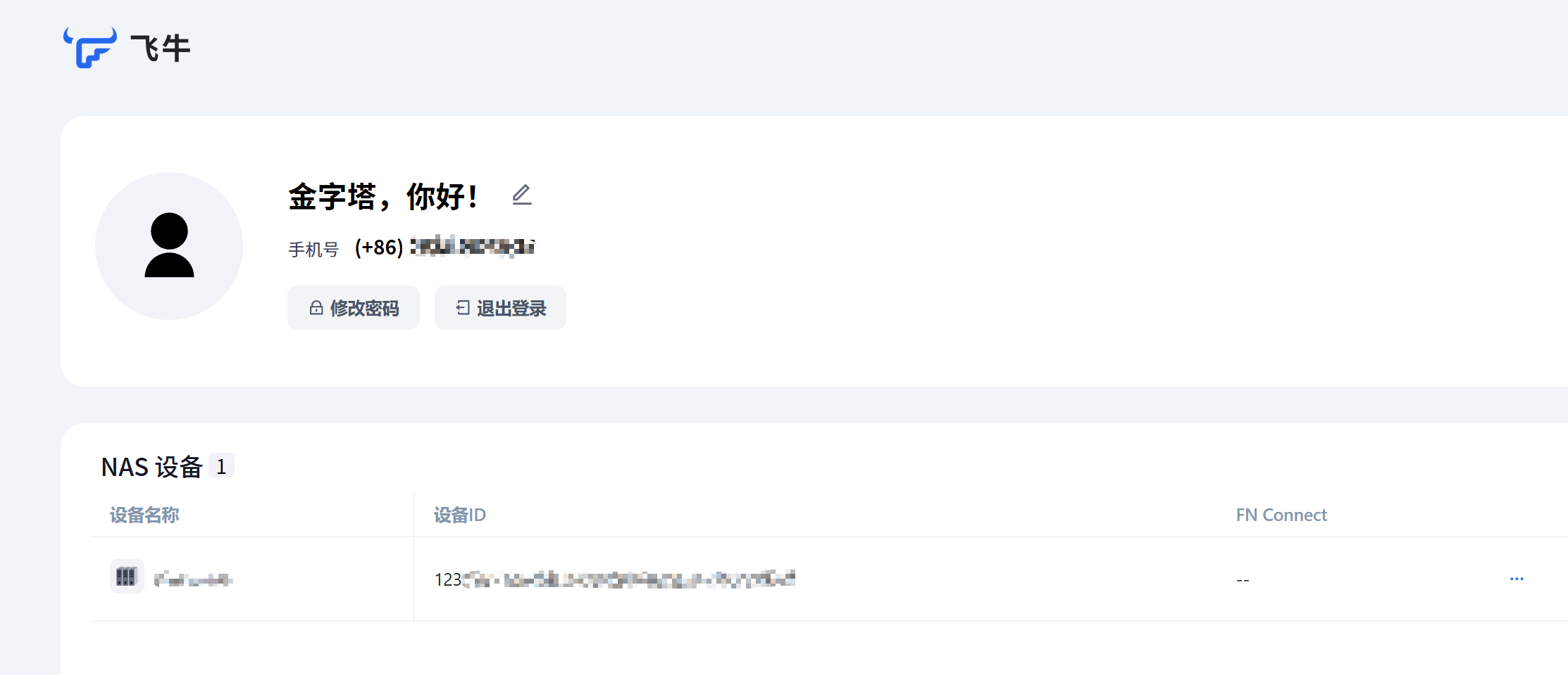

2025-3-7 23:08:51 楼主 显示全部楼层
现在登录https://account.fnnas.com/能看到有一条记录,但是FN Connect是空的

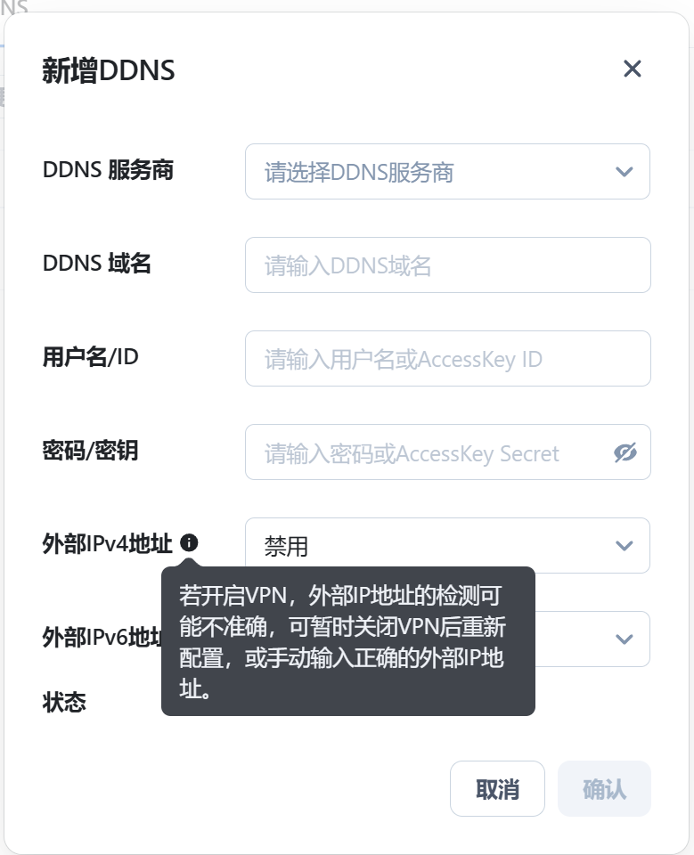

2025-3-8 01:36:26 楼主 显示全部楼层
手动设置成了阿里dns,223.5.5.5,问题依旧
不过我看到了ddns里面的ddns服务商、外部IPv4地址、外部IPv6也显示不出来
IPv4的提示我开了vpn,如下
不过我不知道怎么看我有没有开vpn,也不知道怎么关
