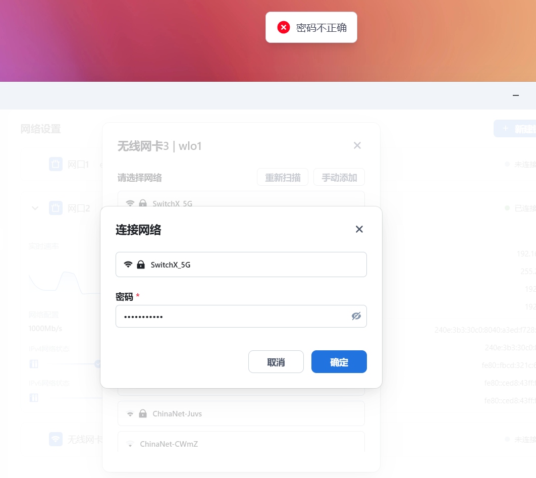

请问一下,用的是AX101无线网卡。 设置里无线网卡可以看到wifi,但无法连接上wifi,加载一会后总是密码不正确(输入密码是对的,也换了好几个wifi尝试都不行)

看看wifi设置,我记得有的wifi有个叫兼容wifi5的选项,如果你开了这个应该有兼容性问题。

Wi-Fi 5 兼容模式关闭状态的
那应该还是你路由的设置,你不行把你的无线路由恢复出厂试试,或者咨询一下厂家客服。  详情 回复

同样的问题,然后我通过“手动添加”,多次添加,并且同时切换加密方式,终于成功连上,但如果重启或是长时间待机有概率掉线,要重连。
