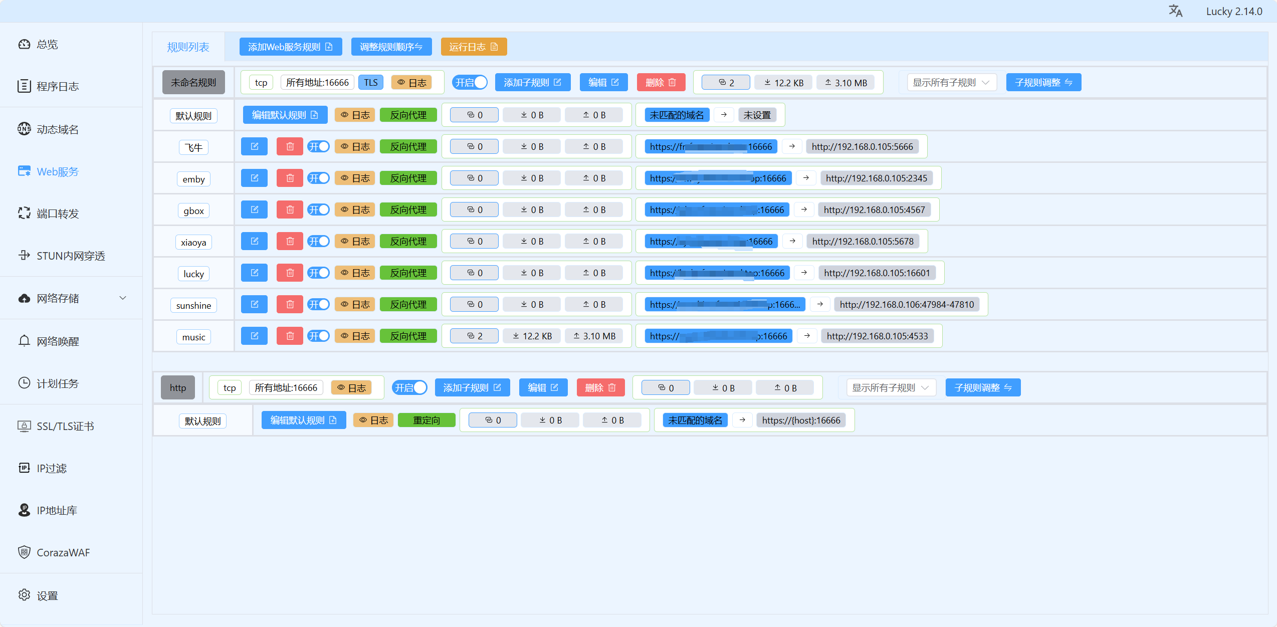

之前跟着社区里大佬的帖子,我弄好了lucky的配置,弄了证书和反代,然后测试都是没问题的,内外网都可以通过ipv6访问了,但是今天突然发现了一个情况,在https协议下,我使用域名+服务的端口,比如https://域名:5666,是访问不了飞牛的。但是我在不用https的时候,直接使用域名+服务的端口,它又能直接访问服务了,又因为我是泛域名解析,二级域名随便写都能访问,这个要怎么办呀?

我看你设置的外网端口不是16666吗

2025-3-8 09:16:02 楼主 显示全部楼层
好像找到问题所在了,我的nas是开放在公网上,所以使用任意二级域名+后端端口都能访问后端服务
2025-3-8 16:47:57 显示全部楼层
你都要反代了。就是需要把公开的域名到你指定的16666上。比如你要通过反代alist。那就更新一个 alist.xx.xx的域名。后端就指定 服务的ip跟地址、比如192.168.1.1:5244.这样后面直接用  alist.xx.xx:16666就可以访问 5244的alist啦。5244端口也可以在关闭外网访问。避免暴露这个端口。
