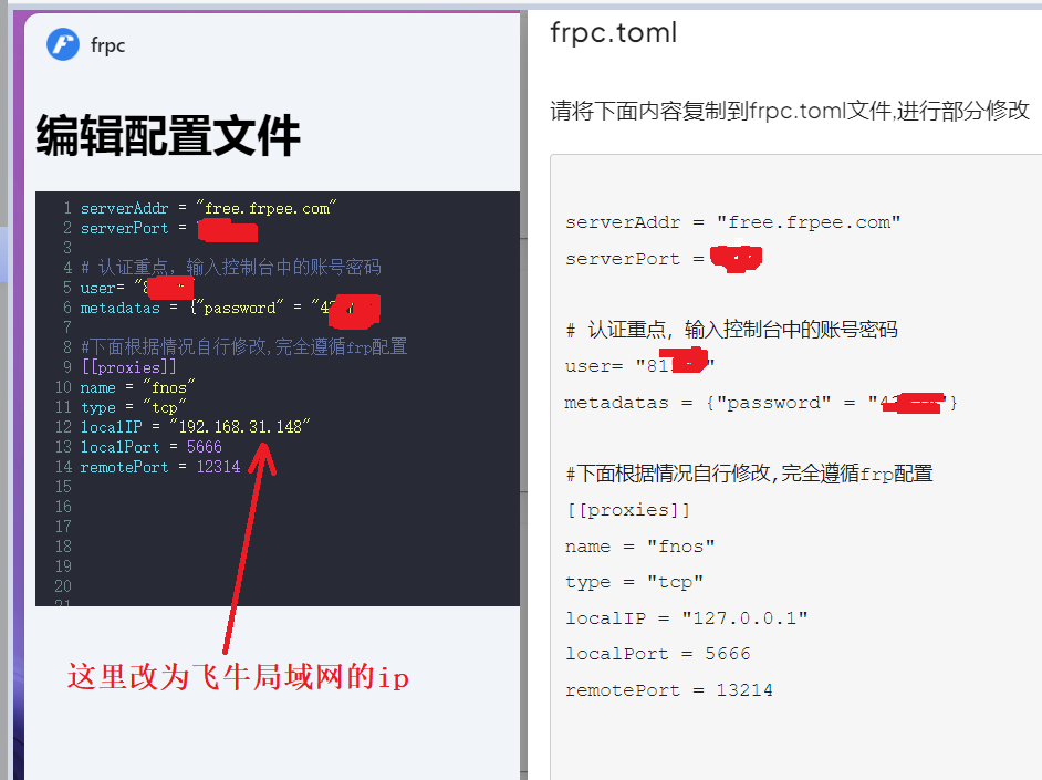

我是按照网上的教程来的, 把FRPEE 网站里面的这一串复制粘贴到飞牛的FRPC的客户端,然后就改了一下localip那里,改成我飞牛的局域网的IP,其他都没改,这样提交的,但是提交完了,用free.frpee .com+端口登录不上去, 麻烦大佬们看看问题出在哪里

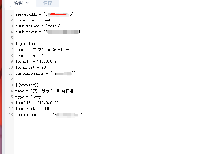

[i=s] 本帖最后由 七月七夕 于 2025-3-8 17:06 编辑 [/i]<br /> <br />
image.png是这样配置的,不会的话问问deepseek

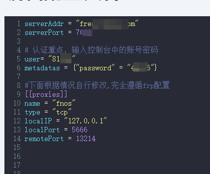

2025-3-9 15:24:57 显示全部楼层
IP改成127.0.0.1试试

96
2025-3-10 12:08:03 楼主 显示全部楼层
大佬,能具体说一下少什么么?
96
2025-3-10 12:09:00 楼主 显示全部楼层
localip这里么?
是的,还有用的端口是最后的remoteport  详情 回复
2025-3-10 12:47
2025-3-10 12:47:23 显示全部楼层
[md]我按照这个设置的,会导致frpc客户端自动关闭,启动不了 ![QQ20250310-134628.png](data/attachment/forum/202503/10/134645omw5h98vvq814z5z.png "QQ20250310-134628.png") [/md]  详情 回复

2025-3-10 13:48:08 楼主 显示全部楼层
抱歉这么久给忘了,刚才我试了下,好像是程序的锅,会自动闪退,要不你试试docker版的FRPC?  详情 回复

2025-3-18 22:15:06 显示全部楼层
![QQ20250310-134628.png](data/attachment/f ...
我闪退问题找到了,是token太长了  详情 回复

2025-3-19 23:08:28 显示全部楼层
1、应用商店的frpc配置文件有错误就启动不了,启动不了就改不了配置,只能用ssh终端修改。
2、先要找到frpc和frpc.toml文件路径(进根目录用find -name "frpc*命令查找),frpc执行文件路径:/.../@appcenter/frpc/app/frpc,frpc.toml文件路径:/.../@appdata/frpc/config/frpc.toml。
3、改完配置文件后先用命令行方式运行测试(/.../@appcenter/frpc/app/frpc -c /.../@appdata/frpc/config/frpc.toml),根据错误反馈修改配置文件,直到测试通过后再启动frpc应用程序
4、frp网上教程要么太老不能用,要么配置复杂不适用,最好根据frp官方说明文件进行配置,以免多走弯路
5、frps的http端口最好采用5666(vhostHTTPPort = 5666),不然飞牛私有云app无法访问(默认采用5666端口,没有修改的地方)
感谢,成功解决,顺带换了 frpc 的版本  详情 回复

2025-3-29 23:38:55 显示全部楼层
cjbkobe 发表于 2025-3-18 22:15
抱歉这么久给忘了,刚才我试了下,好像是程序的锅,会自动闪退,要不你试试docker版的FRPC? ...
我闪退问题找到了,是token太长了
我的给auth.token等号后面加了引号就好了  详情 回复
2025-3-30 21:30
