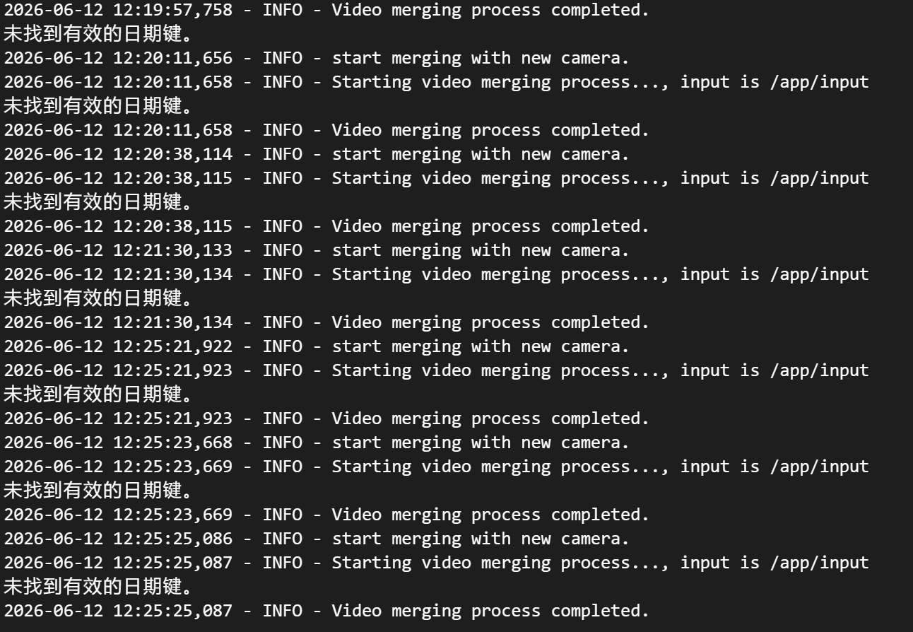

2026-6-12 12:26:13 显示全部楼层
为什么容器里面的一直在重启啊,日志中一直提示未找到有效日期,这是怎么回事呢?
你的摄像头的文件格式是什么样子的呢,发我看一下  详情 回复
2026-6-17 00:35
37
2026-6-17 00:35:28 楼主 显示全部楼层
