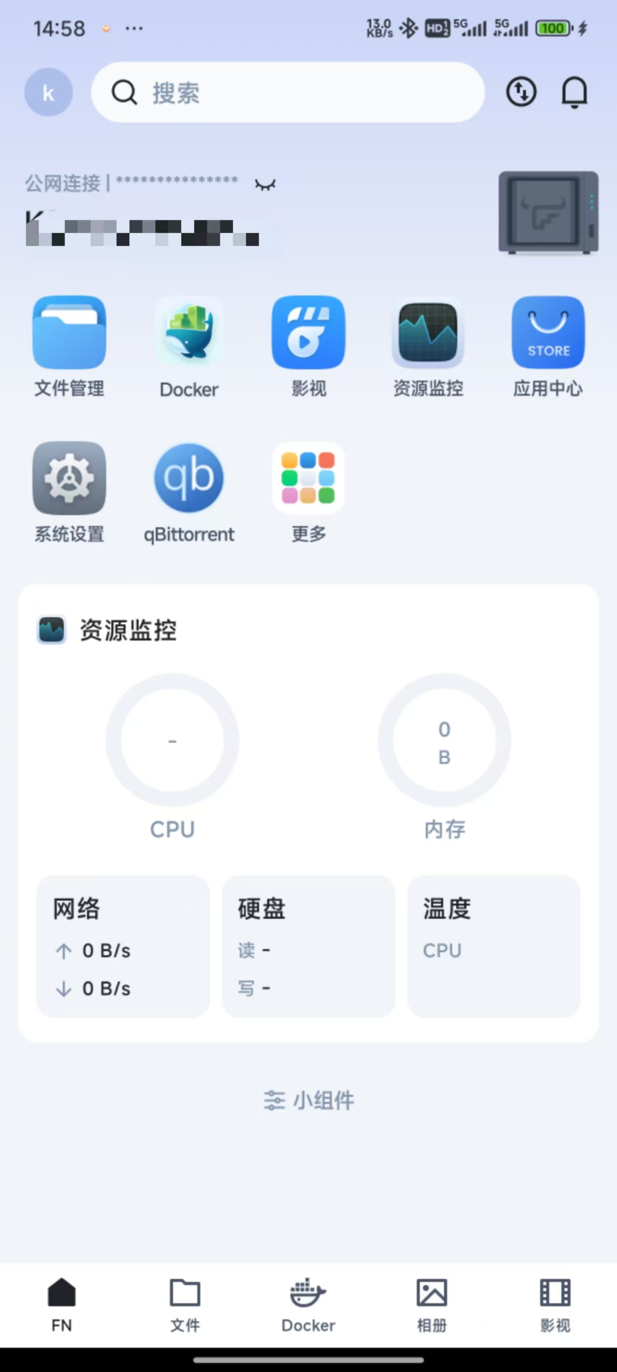

飞牛os修改了grub以后虽然可以打开web界面,但是登录就立马刷新登录状态,根本进不去,这怎么办
可以用ssh登录上去,也可以用飞牛app登录
但是飞牛app登录进去里面没有任何东西,全是空白

系统挂载硬盘失败了,不知道为什么,可能是双系统的原因,df -h只能看到一些网络挂载的磁盘,本地的三个磁盘都没挂载上
手动把自己的三个磁盘挂载到/vol1 /vol2 /vol3 后,在app端可以看见文件名了,但是依旧没有办法交互,只能看看有哪些文件,文件也不可以用app访问,当然web端依旧是无限让我重新登录的状态,估计存放用户数据的地方  详情 回复

手动把自己的三个磁盘挂载到/vol1 /vol2 /vol3 后,在app端可以看见文件名了,但是依旧没有办法交互,只能看看有哪些文件,文件也不可以用app访问,当然web端依旧是无限让我重新登录的状态,估计存放用户数据的地方还是没有被挂在到正确位置
由于我的磁盘被我挂载回来了,使用docker能运行了,可以在app上启动docker,然后神奇的地方来了,拿局域网会无限刷新登录的web端,用docker运行的异地组网easytier能进,不过用easytier异地组网ip进入后网页顶部一直  详情 回复

由于我的磁盘被我挂载回来了,使用docker能运行了,可以在app上启动docker,然后神奇的地方来了,拿局域网会无限刷新登录的web端,用docker运行的异地组网easytier能进,不过用easytier异地组网ip进入后网页顶部一直在转圈,估计是哪个回调函数失败了所以卡住了,没有无限登录。
在这种情况下,系统居然可以访问最近浏览的文件,当然其他功能依旧是一片空白,点进去都显示无权限操作
