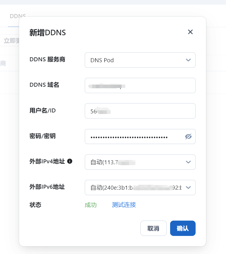

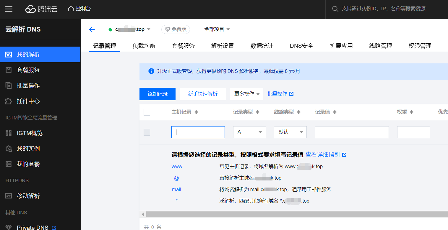

刚刚在腾讯注册了一个域名XXX.top,在飞牛OS那里测试是连接成功的,如图:

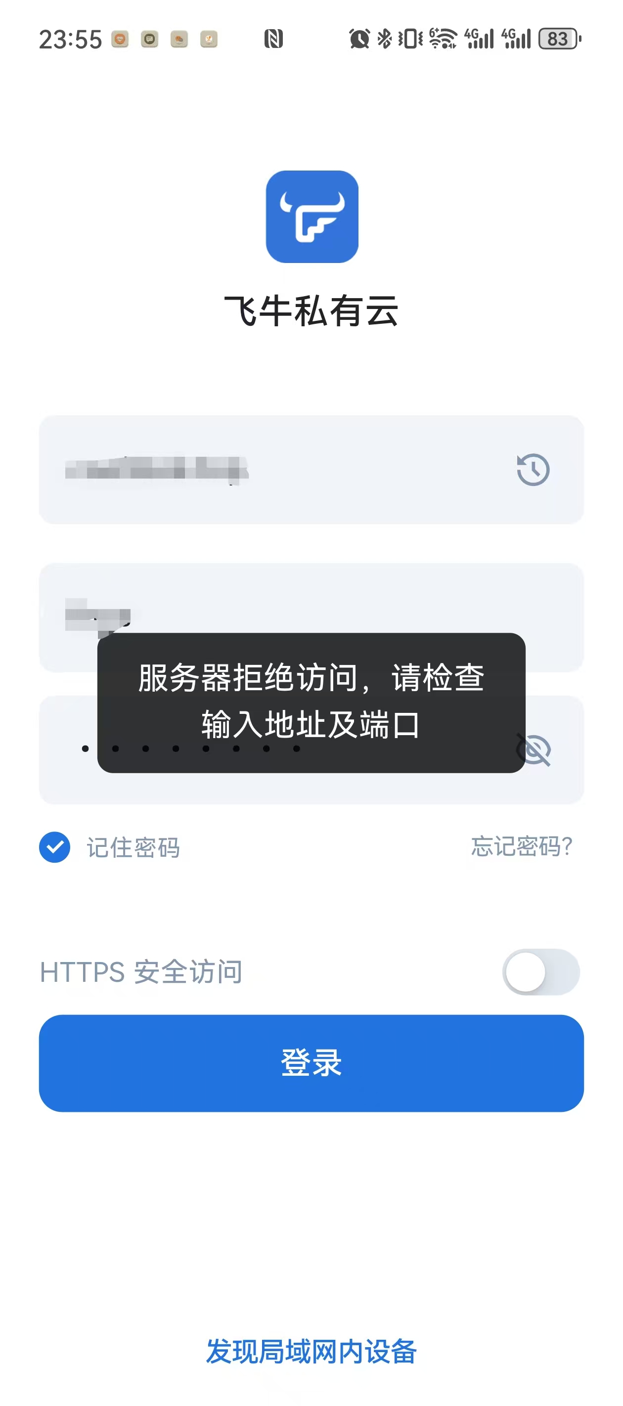

但是用飞牛APP连接则出现错误:
b64df42defa2088e71df5b197c09a41.jpg请问大大,我还需要在域名控制台做些什么?

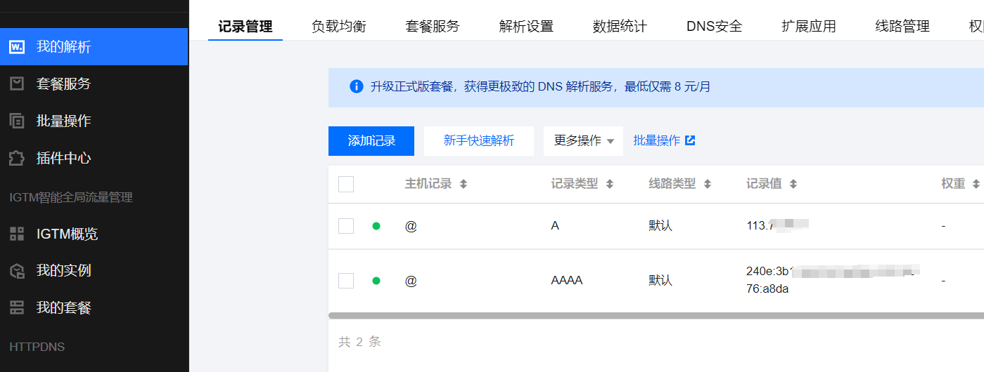

域名刚注册,什么都没有设置,DNS那里是否也要设置一下?
例如解析那里要填写什么内容?
我连接几次后还是失败,但域名解析那里自动填了两个IP,一个V4一个V6的地址:

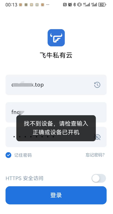

过了一会,APP出现的错误提示变成了找不到设备了。

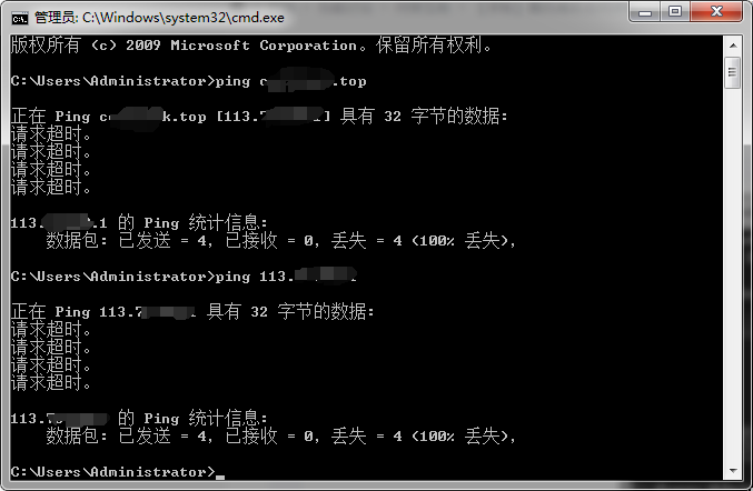

[md]![image.png](data/attachment/forum/202503/10/144749p3a4j79l37pma9yl.png "image.png")我的IP应该不是公网,ping域名和IP都是不通的。一定要公网IP才行吗? [/md]  详情 回复

image.png我的IP应该不是公网,ping域名和IP都是不通的。一定要公网IP才行吗?
