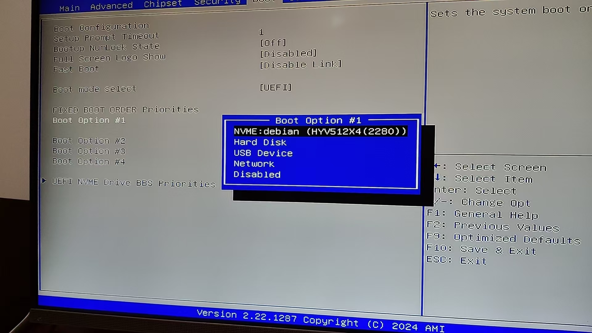

中柏n100迷你主机,安装过程顺利,但是不能引导,有没有成功案例,分享一下。
3093
2025-3-11 12:14:44 显示全部楼层 阅读模式

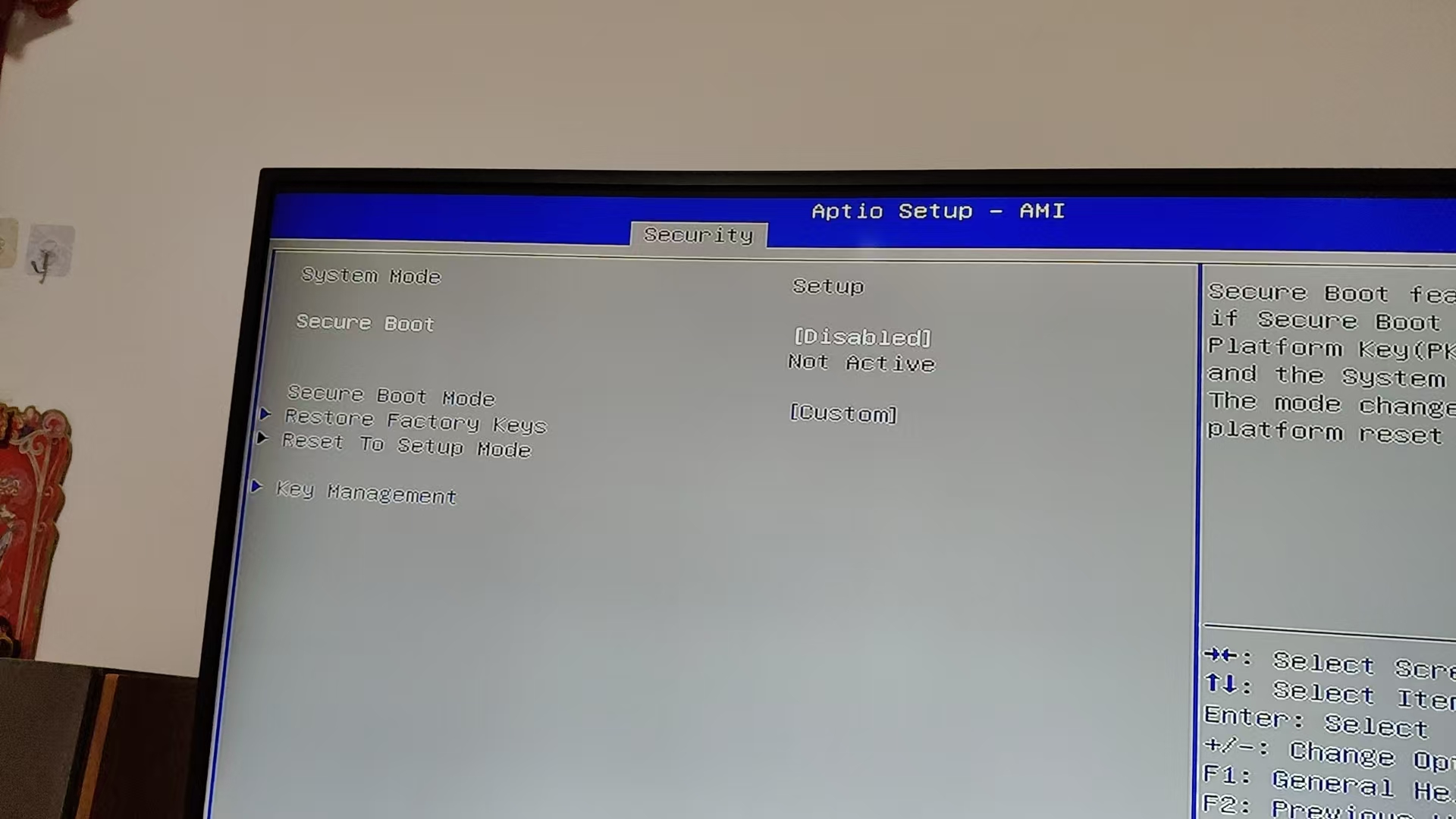

cec36b99e474786c10fb613d749ff07.jpg每次安装成功开机之后都提示这个, 53c4fea761d575469fde7d4d45994ad.jpg
安全引导也关闭了。
16ed3a17773a3899d2671cc94b45b36.jpg引导向也选择了硬盘。安装了好几遍都不行。有没有大神知道咋回事。

这两个选项选择一下试试,就是选到按回车。

boot option #1,这几个项改一下。nvme启动不了,就换成hard disk
