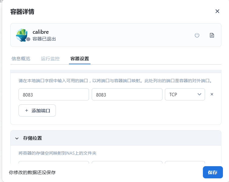

纯新人小白,第一次接触Nas和Docker。应用中心除了Komga外,没有其他阅读类docker,所以看公众号文章推荐想配置一个Calibre-web或talebook docker来使用。image.png
通过镜像仓库拉取了两个对应的镜像,并且创建了容器。下面截图以Calibre为例,talebook差不多情况。
然后,通过nas ip:8083想要使用,却失败了。
不太明白问题出在哪里,是网络的问题吗?

2025-3-12 00:32:37 楼主 显示全部楼层
第一次发帖不太了解,下次注意。
重新试了一下,只修改本地端口为8083和8084,保持容器端口3000与3001。但还是没能登成功……

2025-3-12 00:33:55 显示全部楼层
你这里的端口不是8080 8181吗?

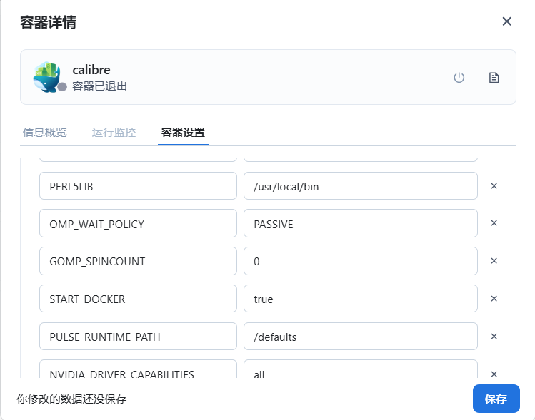

2025-3-12 07:52:30 楼主 显示全部楼层
本地端口修改为8080和8081后,依然还是不行……
端口映射错了,你环境变量自定义了容器内程序的http端口8080和https端口8181,但你将宿主机的8080指向了容器的3000以及将宿主机的8181指向了容器的3001  详情 回复

2025-3-12 10:22:55 显示全部楼层

2025-3-12 11:03:57 楼主 显示全部楼层
大佬,请教一下,根据您说的,那修改方法是不是有两种?
方法一:将环境变量中的两行自定义删除,容器端口就还是3000与3001,我通过http://nas ip:8080或https://nas ip:3001登录?
方法二:将容器设置中的容器端口也修改为8080和8081?然后,还是通过http://nas ip:8080或https://nas ip:3001登录?
谢谢!
你把自定义端口删了,然后现在的映射就是对的。  详情 回复

2025-3-12 12:38:10 显示全部楼层
方法一:将环境变量中的两行自定义删除,容器端口 ...
