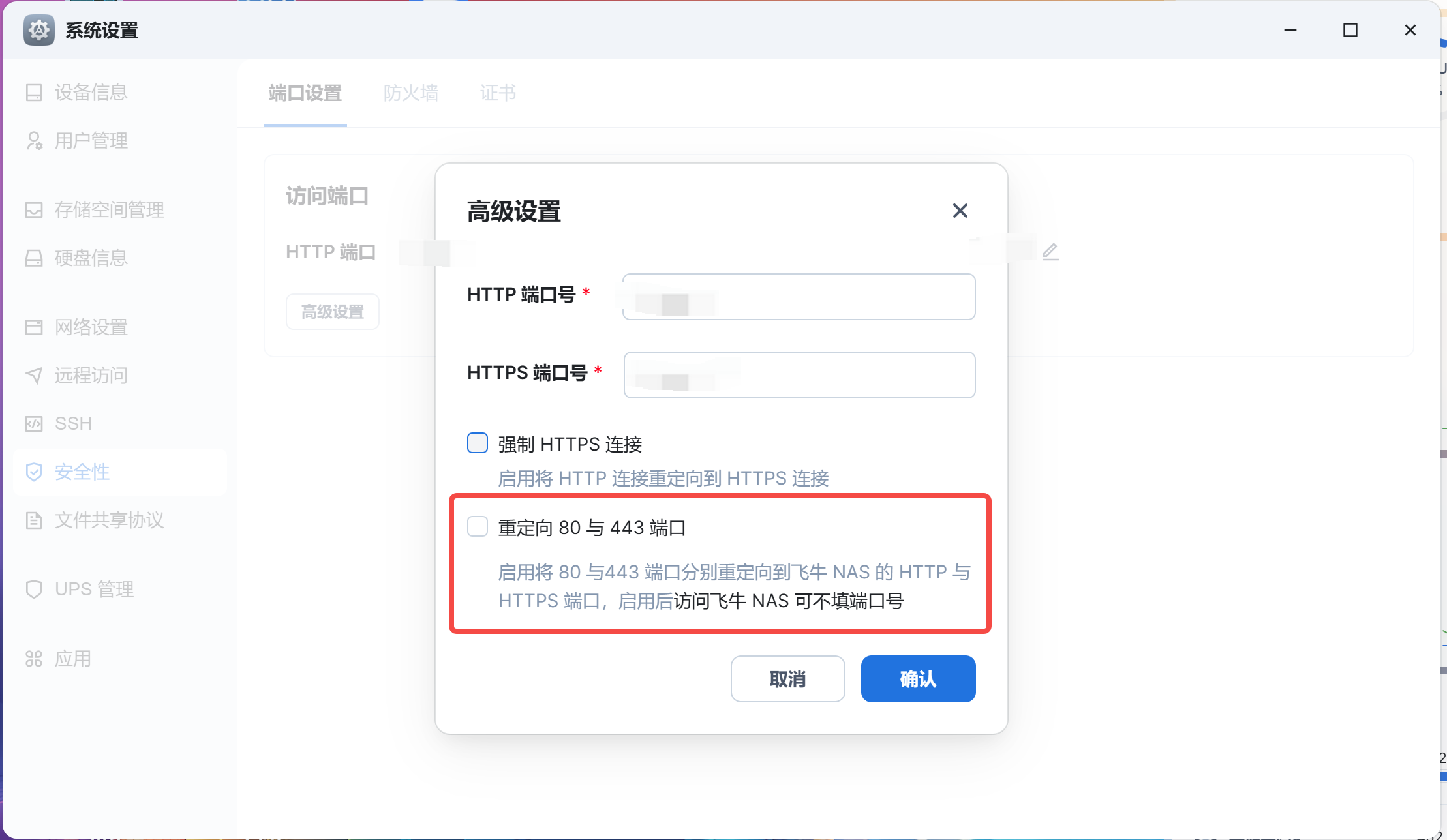

在迁移完后不久,偶然发现输入一级域名会自动跳转到飞牛os登陆页面(例如,我只输入baidu.com,自动跳转到了http://feiniu.baidu.com:7777)。进一步验证发现,我就算写了二级域名(不指定端口和网络协议,例如只输入feiniu.baidu.com),还是自动进入到飞牛os登陆页面。我查看了Lucky反向代理的日志,也并没有走反向代理这边。关闭了ipv4的解析,也关了飞牛自带的远程访问(FN Connect),也没有变化。我还以为是ipv6公网自动暴露的原因导致出现的问题,都以为要在路由器上加装防火墙进行端口限制了。
解决方法
埋头苦想了好几天后,这天继续想要解决这个问题,忽然想起这很像ipv4公网自动重定向到80和443端口。飞牛os系统设置里的端口设置,有一个“重定向80与443端口”的选项,默认是打开的。把这个选项关闭了之后,这个问题就解决了。

端口关闭以后,二级域名使用80和443端口。输入feiniu.baidu.com会自动指向二级域名是吗?不用填写后面的端口啦?
不啊,很多地方的宽带商不一定把80和443端口开放给你,只有80和443可以自动转,其他的端口都要手输或者你用其他方式监听  详情 回复

2025-3-13 10:21:30 显示全部楼层
看地方吧,我这ipv6可以,lucky用root权限运行,监听443端口
尝试了一下,确实这两个端口不可以使用  详情 回复
2025-3-18 13:53
2025-3-13 10:31:10 楼主 显示全部楼层

2025-3-18 13:53:03 显示全部楼层
尝试了一下,确实这两个端口不可以使用
你确定把飞牛的重定向80和443关闭了吧,飞牛默认占用这两个端口  详情 回复
2025-12-15 10:50
60
2025-12-15 10:50:34 显示全部楼层
John_cgB9O 发表于 2025-3-18 13:53
尝试了一下,确实这两个端口不可以使用
我忘记把飞牛的重定向80和443关闭了,飞牛默认占用这两个端口
