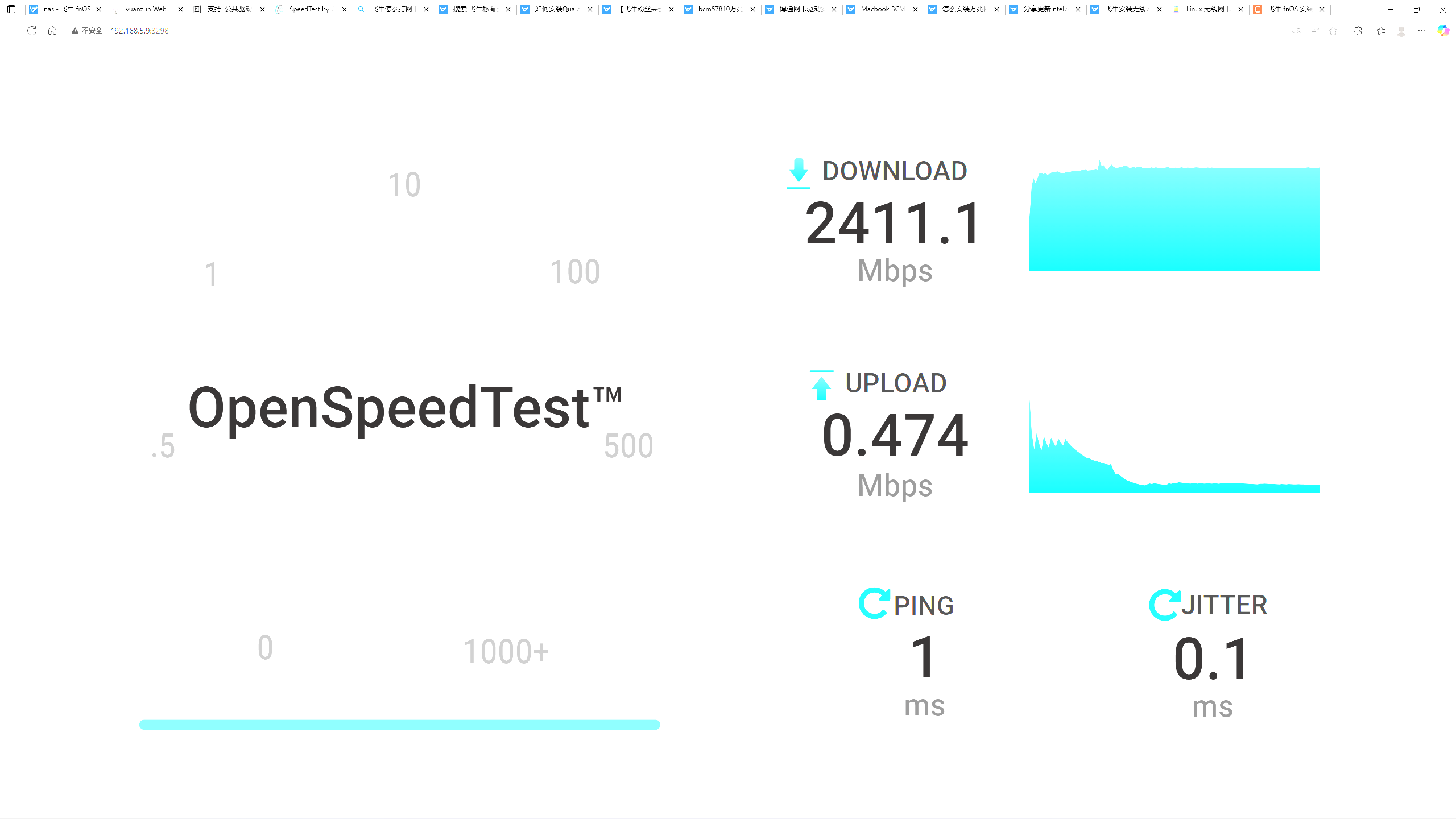

2025-10-8 16:20:38 显示全部楼层
我也是一样的问题
76
2025-10-8 16:33:54 显示全部楼层
我昨天刚安装一切正常重启后下载能跑满上传到nas就没速度

2025-10-9 21:38:48 显示全部楼层
WYC 发表于 2025-4-19 22:50
刚刚重新插上万兆网口 可以用了  更新了几次系统版本后   现在又好了    你看看你的可不可以用
我把问题解决了
你需要帮助吗?
怎么弄的,我的有时候重启就不识别了  详情 回复
2025-11-20 00:25

2025-10-9 21:42:53 显示全部楼层
jackma9527 发表于 2025-6-21 20:29
我遇到和你一样的情况了,换了aqc113的万兆网卡,现在系统是0.9.11,之前的系统一直用的2.5G网卡,更新系 ...
我把问题解决了
你需要帮助吗?
咋解决的,我的铭凡N5pro的万兆网卡识别不了  详情 回复
2025-10-22 21:53

2025-10-22 21:53:23 显示全部楼层
yuanzun 发表于 2025-10-9 21:42
我把问题解决了
你需要帮助吗?
我解决的是网卡上传速度的问题,我没有出现不识别问题  详情 回复
2025-11-20 11:40

2025-11-20 00:25:41 显示全部楼层
yuanzun 发表于 2025-10-9 21:38
我把问题解决了
你需要帮助吗?
怎么弄的,我的有时候重启就不识别了
2025-11-20 01:10

2025-11-20 01:10:59 显示全部楼层
窝窝头 发表于 2025-11-20 00:25
怎么弄的,我的有时候重启就不识别了
我用的乐扩aqc113没有出现不识别只有上传速度不对  详情 回复
2025-11-20 01:15

2025-11-20 01:15:45 显示全部楼层
76
