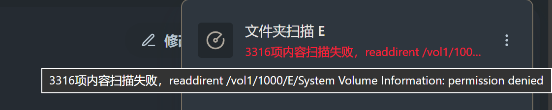

2025-11-23 22:59:38 显示全部楼层
这个方法挂载成功了,但是扫描老是失败
mount.cifs //192.168.6.121/E /vol1/1000/E -o username=1,password=1,file_mode=0777,dir_mode=0777
问了豆包,问题解决了,感谢 该报错是因为飞牛相册尝试扫描 Windows 系统的System Volume Information目录(系统卷信息目录,用于存储系统还原点等数据,默认无访问权限)导致权限被拒绝  详情 回复
2025-11-23 23:04
2025-11-23 23:04:52 显示全部楼层
steenk 发表于 2025-11-23 22:59
这个方法挂载成功了,但是扫描老是失败
mount.cifs //192.168.6.121/E /vol1/1000/E -o username=1,passw ...
问了豆包,问题解决了,感谢
