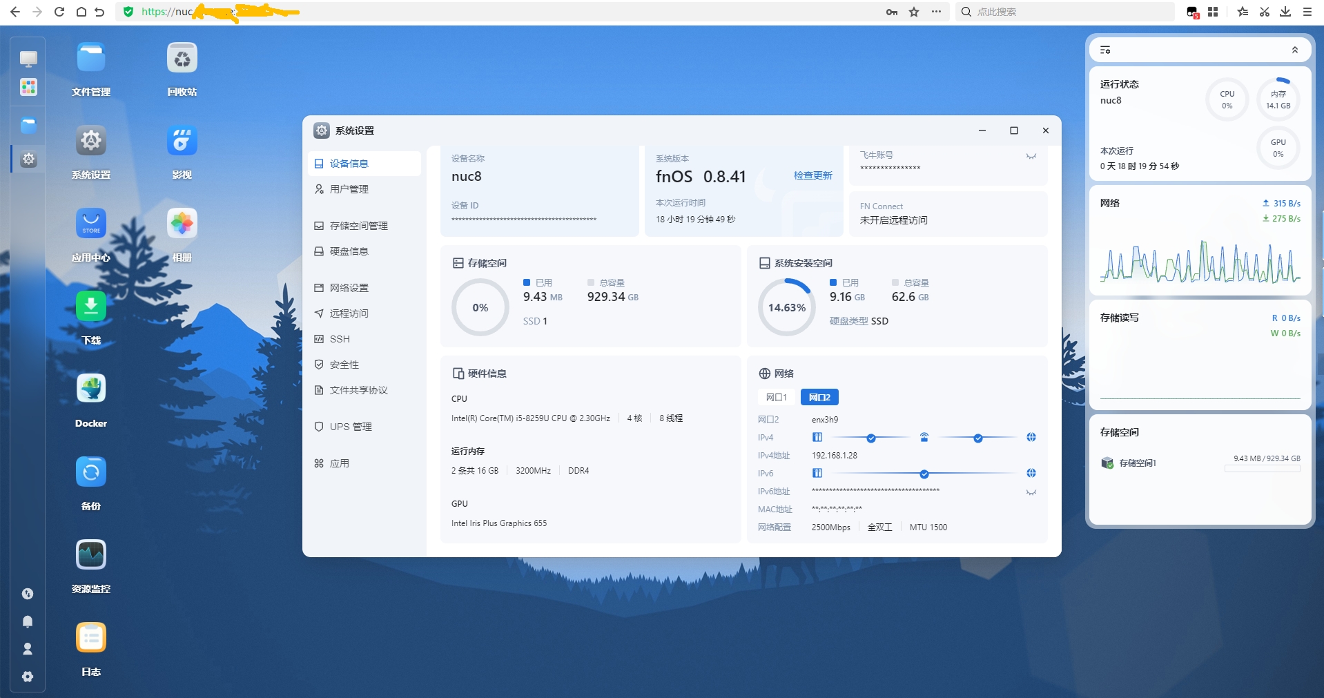

nuc8装上飞牛,老机器也能重换荣光
1758
2025-3-18 17:04:04 显示全部楼层 阅读模式

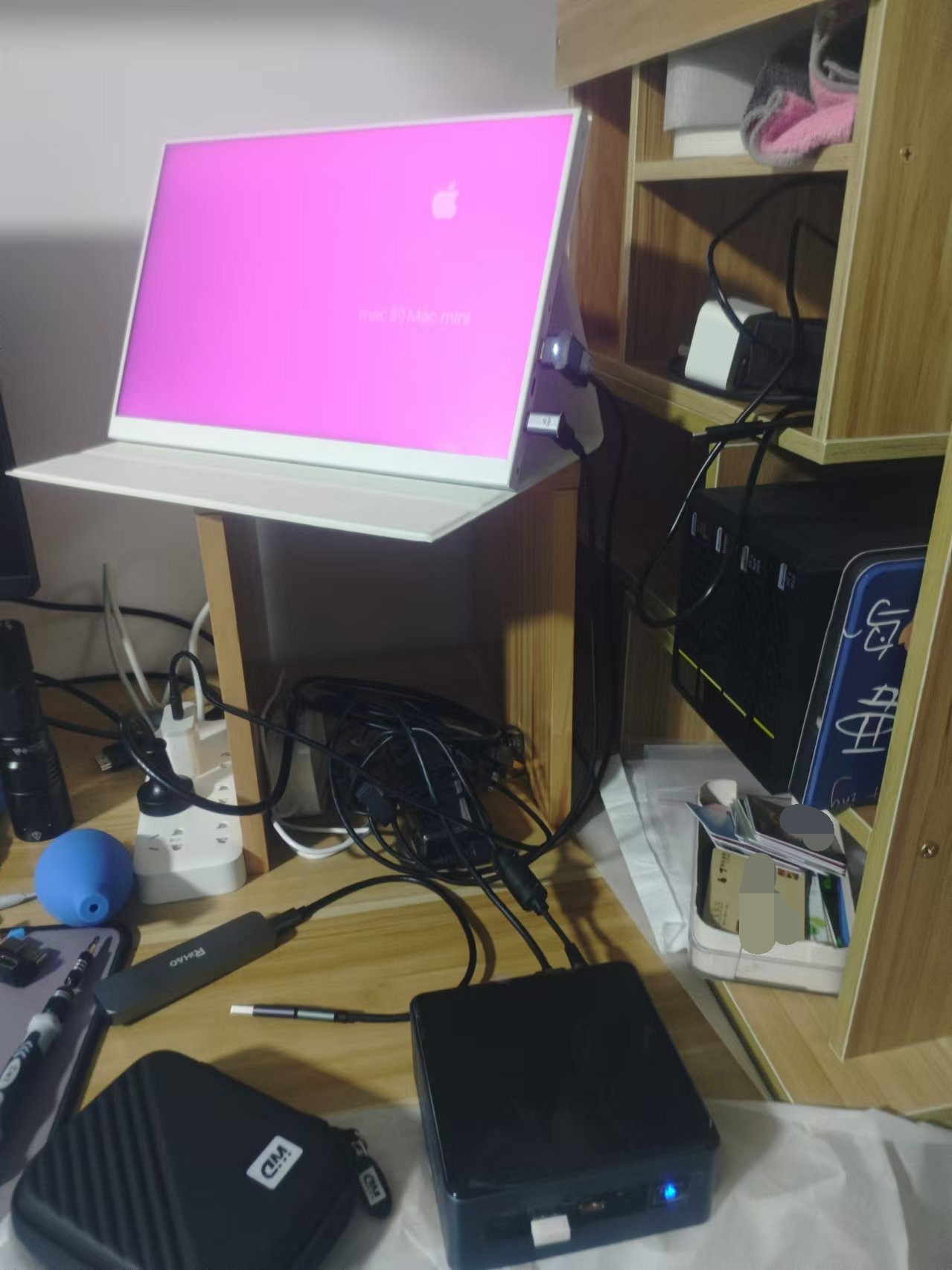

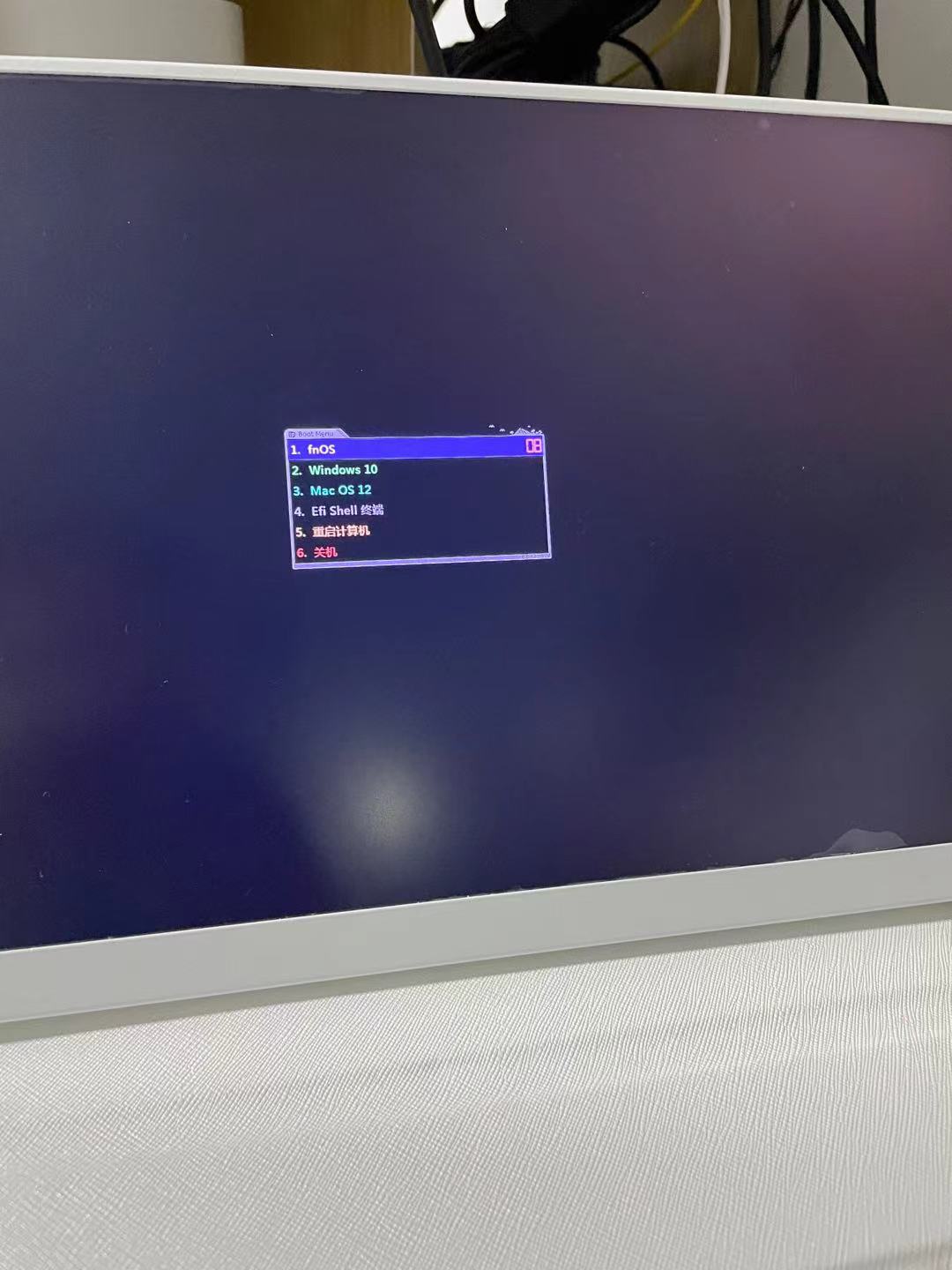

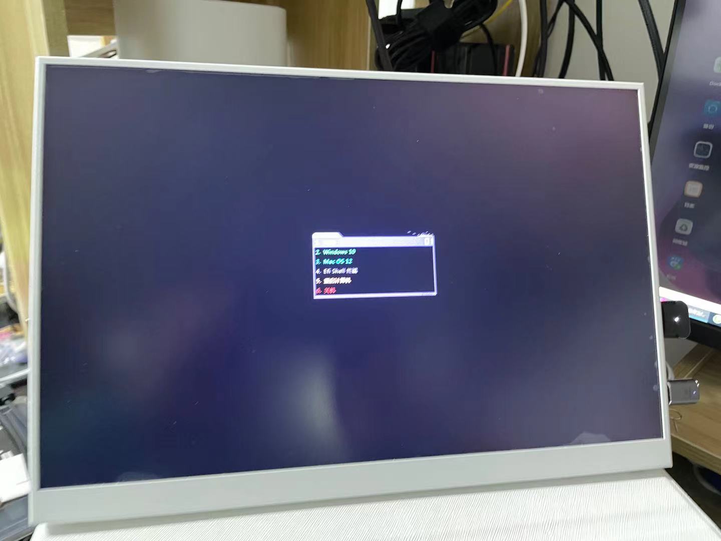

闲置的9.9新nuc8,当时买的全新,拿到手就改了网卡,装了黑苹果,因为只有一个显示器,平常都是接在台式机上用的,所以没用几次就吃灰了,年前收拾东西翻出来,就准备装个飞牛,一直没顾上研究,正好上周末抽时间折腾下,正好装了个三系统
先说下组装思路以及其他配件的大概费用,本来准备买n150组qnas的,一算成本差不多得一千多了,正好看到nuc8,这颗i5-8259U比n150强多了,只比n305差点。
1主体就是nuc了,因为nuc8只有两个内置接口,一个nvme装了黑苹果,一个SATA口装了win10,这东西好就好在1个雷电3的type-c的接口,4个usb3.2的接口10G速率用在nas上也足够了

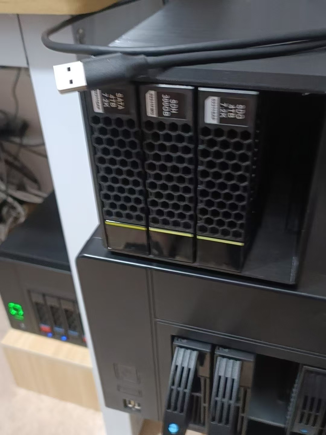

2.虽然是千兆网口,但是用一个2.5G的usb网卡用来顶上还是够用的,只要散热做好就没问题,然后在买两个nvme硬盘盒,某多上一个34块钱左右,买了两个,一个用来装飞牛系统,一个用来当做存储盘,另外之前还在鱼上买过一个3D打印的3.5硬盘柜,拿出来蜗牛上的3块4T银河。通过usb连在nuc上,至此组装完成
3因为需要散热,又买了两根A-C的线,花费24,一个c口延长线16,一个4口扩展坞47,一个USB网卡42,以及一个nvme硬盘66,还有上边提到的2个硬盘盒34×2=68。共263。
2025-3-26 10:21:11 显示全部楼层
大佬 蜗牛上面那个硬盘柜是链接有吗
