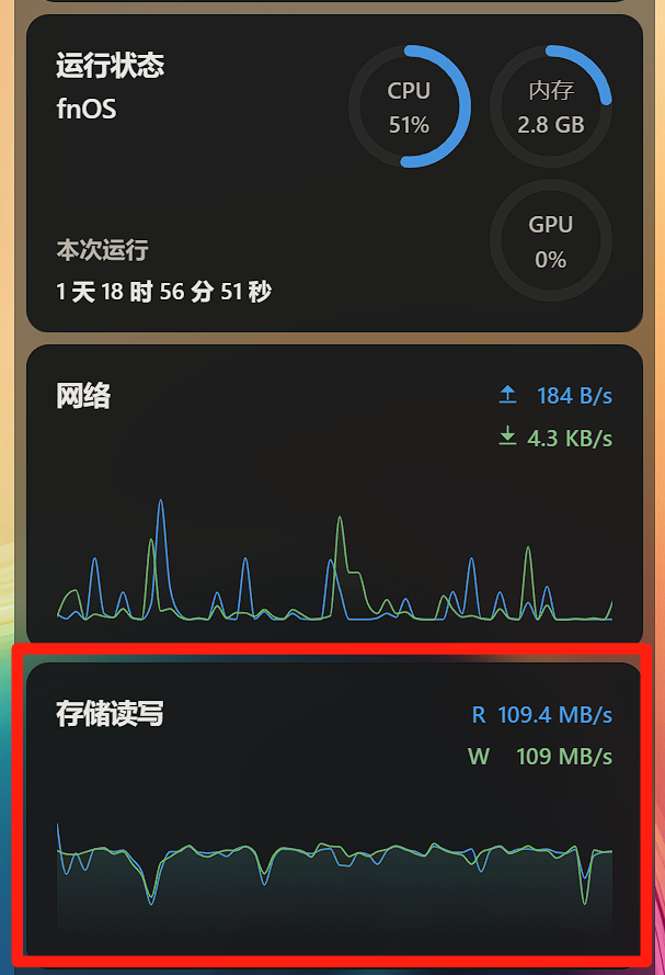

从初版到最新版系统都这样,机器是hp gen7,也叫n54l。其它装了飞牛的小伙伴也反馈了同样的问题。
图里是从机器的SSD拷文件到机械盘。机械盘写入波动,体现为满速一会,突然降一下,然后再恢复速度。从局域网写入机械盘也是如此。大致速度只能达到网络满速时的8成的样子。
所有盘,读的速度都正常,无波动。
请教各位高手,有没有解决思路?从哪找问题的根源?会不会跟硬盘的缓存机制有关?硬盘自带缓存小的机械盘写入波动似乎更大些。

同小白,遇到过多次类似情况可以参考下,第一次遇到时是群晖,跑不满宽带,问题在于我的路由器,具体啥问题不清楚,反正恢复出厂设置后好了,第二次是写入速度到原来的一半,因为硬盘容量用了90%. 理论上越满就越慢,第三次是网络写入忽高忽低,因为我的网卡驱动问题,更新下好了,还有种网络情况就是多个大文件一起传,每传完一个文件都会掉速,亦或者里面有些小文件,如影视文件夹里的图片或元数据
之前装黑群辉时,任何情况都是满速的,同样的硬件。目前的情况就是大文件,机器内两块硬盘对拷也掉速。显然是系统的事情了。而且硬盘读并不掉速,只有写会有波动。我加了一块ssd作为读、写缓存也没解决这问题,故障  详情 回复

之前装黑群辉时,任何情况都是满速的,同样的硬件。目前的情况就是大文件,机器内两块硬盘对拷也掉速。显然是系统的事情了。而且硬盘读并不掉速,只有写会有波动。我加了一块ssd作为读、写缓存也没解决这问题,故障依旧.

拿黑裙试了下还真是,都是RAID5,拷2G一集的电视剧基本可以跑满220,飞牛都是130~180上下波动,而且加SSD读写缓存好像也没用,我使用smb对拷的,不知道是不是缓存不支持smb,必须要飞牛的应用才行  详情 回复
我发过好几个贴,似乎官方并没有想管这事情的意思。。。  详情 回复
btrfs raid5 性能优化这个项目,有个技术大牛在针对这个做 ,可以等后续优化  详情 回复

我也有这个问题。试着换了路由器,电脑网卡驱动更新,换了块硬盘安装飞牛系统,都没有解决写入速度波动。
我也一样。换过网卡,盘,最后发现是系统的问题。 而且跟我机型一样的人,装了飞牛也重现了这问题。他之前的群辉也没这问题。  详情 回复
