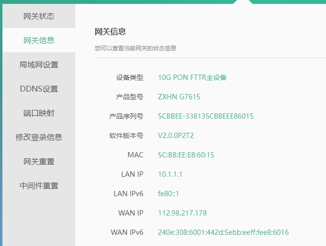

从你路由器拨号界面看看,运营商分配的ip地址和这个112.98.217.178是否一致。如果不一致,那就是根本没有动态公网ip
[md]![1.png](data/attachment/forum/202503/24/190510cjh8of3gqg3ytlcv.png "1.png") 这肯定是一致的,因为我这公网我用好多年了,端口映射什么都没问题。全光组网。我确定我是v4公网,就是最近碰到这种问题,外面  详情 回复

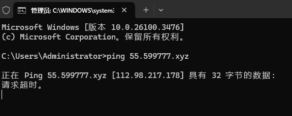

ping域名能解析出你的v4的ip吗?ping没问题再试试telnet你暴露服务的端口
ping域名是可以看到解析的IP,但是不出那个延迟速率,是不是防火墙的问题呢?需要用的所有端口都映射了,能正常访问,就是在外面有的时候好使,有的时候不好使,用数据流量的话访问就完全正常,感谢你的回复。  详情 回复

2025-3-24 13:42:44 楼主 显示全部楼层

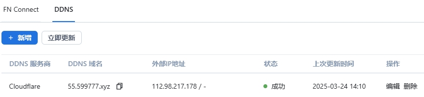

2025-3-24 14:02:16 显示全部楼层
ping如果是卡在PING 域名 (v4地址) 56(84) bytes of data.这行,应该就是防火墙问题。但是你说有时候在外面好使。那就诡异了,难道一会儿解析到其他ip,一会儿又正常?
[md]![1.png](data/attachment/forum/202503/24/141340sau28axu2bjgvdja.png "1.png") ![2.png](data/attachment/forum/202503/24/141331c3mwn4v4hv3mmww4.png "2.png") 它应该不存在能解析到其他IP的,这个变IP的  详情 回复

2025-3-24 14:14:16 楼主 显示全部楼层
<br /> <br />
它应该不存在能解析到其他IP的,这个变IP的时候它自动更新
从你路由器拨号界面看看,运营商分配的ip地址和这个112.98.217.178是否一致。如果不一致,那就是根本没有动态公网ip  详情 回复
2025-3-24 14:22
2025-3-24 19:07:50 楼主 显示全部楼层
<br /> <br />
这肯定是一致的,因为我这公网我用好多年了,端口映射什么都没问题。全光组网。我确定我是v4公网,就是最近碰到这种问题,外面有的时候能访问,有的时候不能访问。困扰我给同事分享文件的时候有的时候就是连不上。哎,查了很多资料就是不知道怎么解决了。
