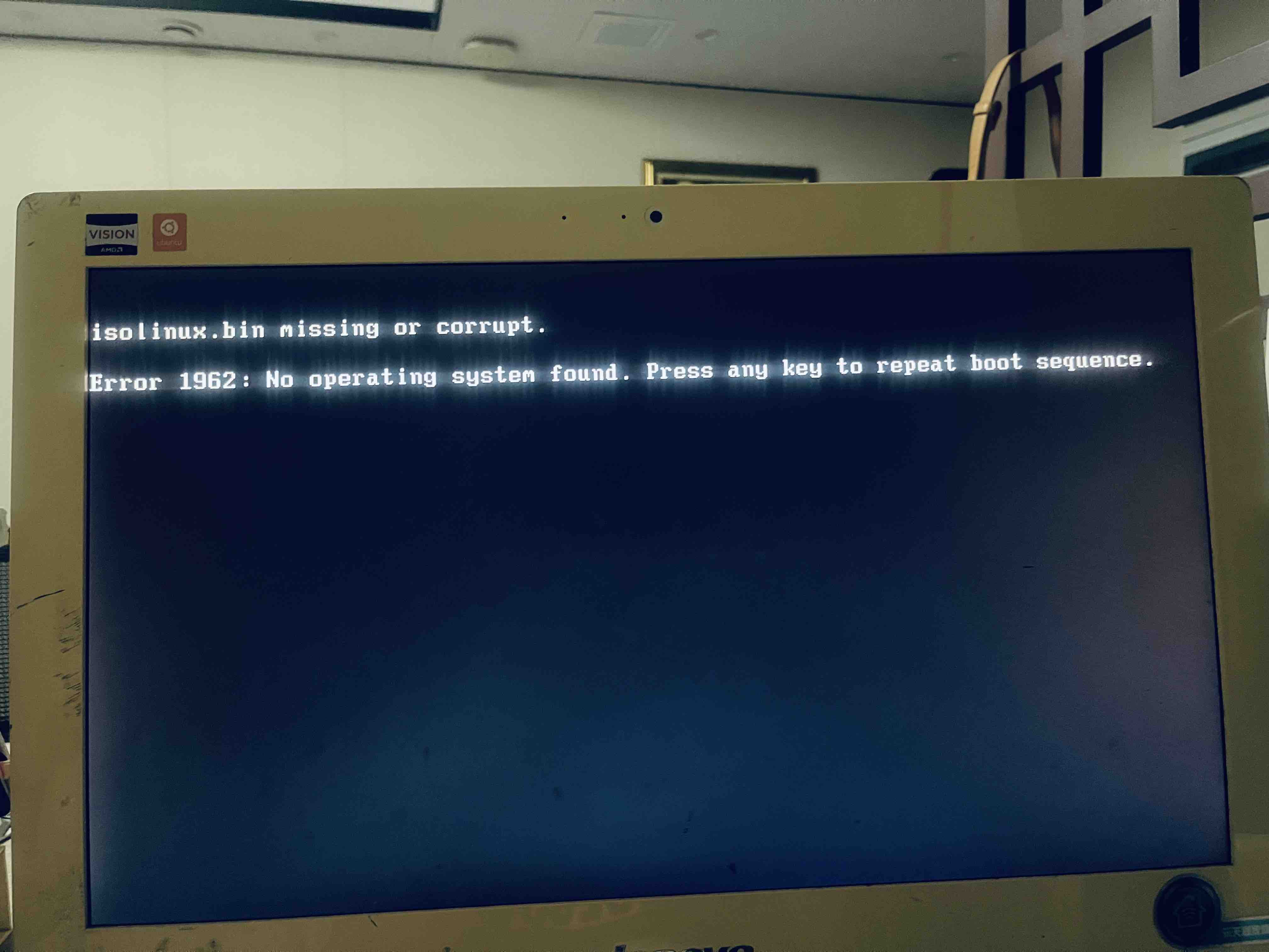

我的电脑是lenovo c345 一体主机:

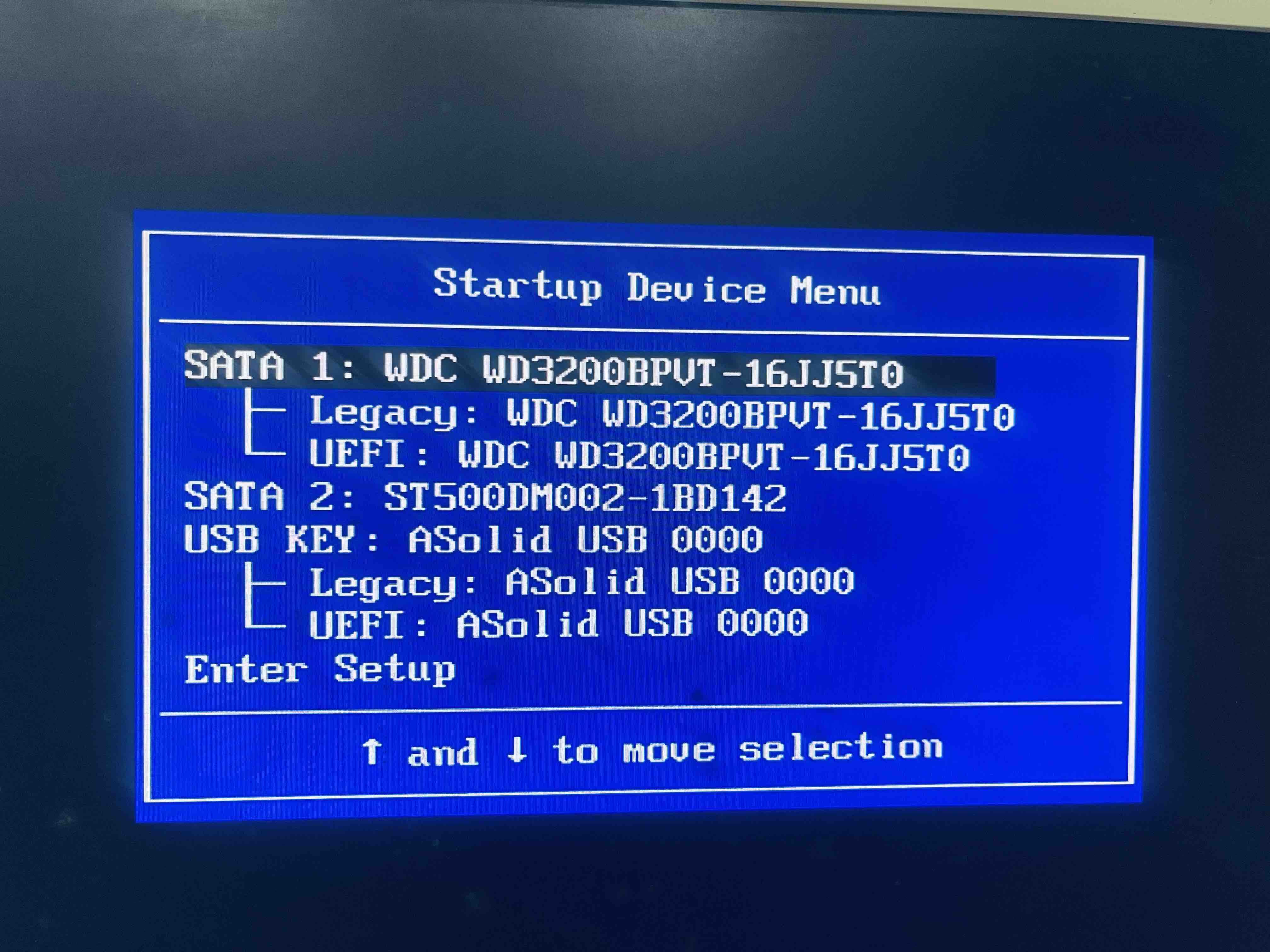

安装完成后, 不能启动。 用pe把硬盘gpt格式转成mbr
启动f12可以看到如下菜单:
要手动选择 sata1 : UEFI那项, 可到grub菜单, 但是系统又不能选择启动就选个个项。 默认就是 Legacy这个选项。 启动失败
我试过用这个网友的: https://club.fnnas.com/forum.php ... 7737&highlight=  方法。 也没有成功
求大神解决。

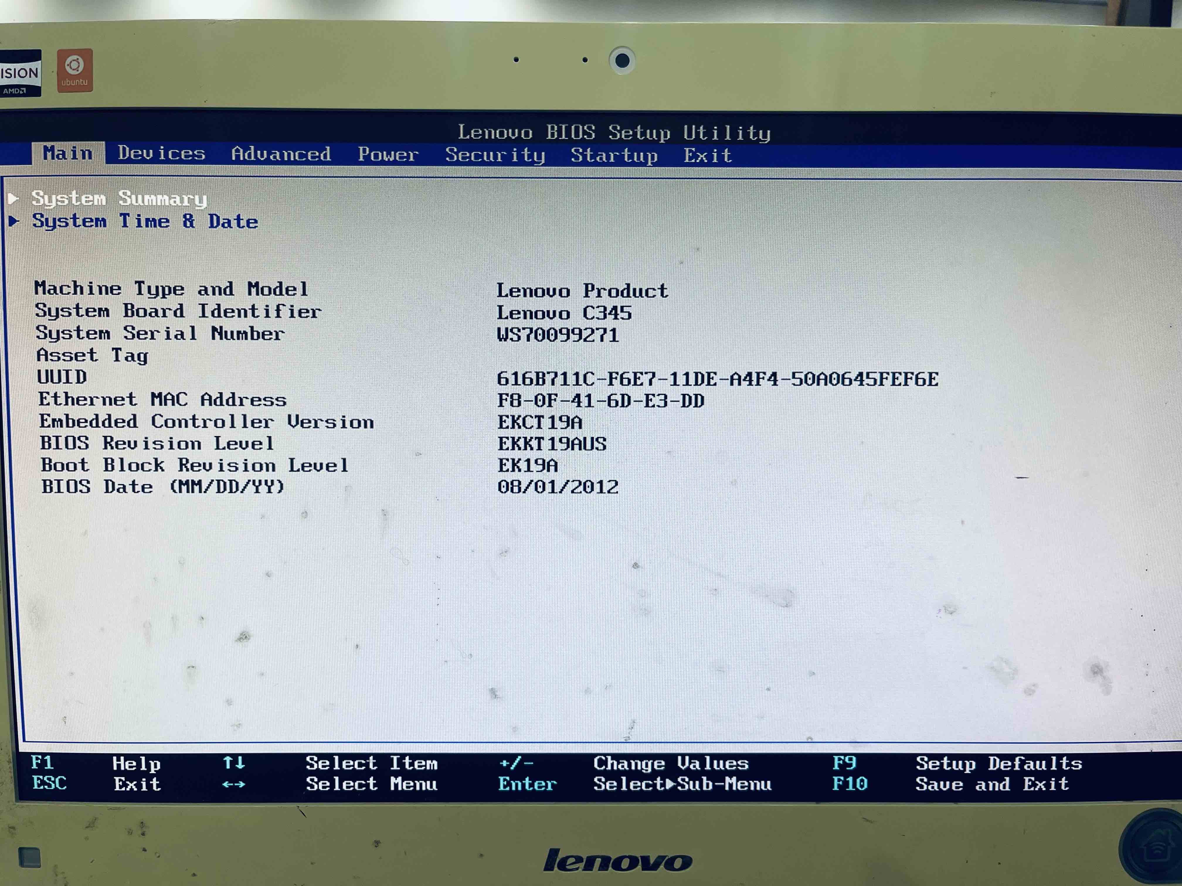

Legacy能不能关掉呢?
安装完成是没有这个选项的, 启动不了。 用pe把硬盘转成mbr,时在启动f12时才可能看一两个选项。 bios中设定硬盘启动。 墨认是选legacy这个选项。 但是手动选uefi、那就就可以。 bios中没有其它可以设定选项。 官网  详情 回复

玉尺书生 发表于 2025-3-23 20:37
Legacy能不能关掉呢?
安装完成是没有这个选项的, 启动不了。 用pe把硬盘转成mbr,时在启动f12时才可能看一两个选项。 bios中设定硬盘启动。 墨认是选legacy这个选项。 但是手动选uefi、那就就可以。 bios中没有其它可以设定选项。 官网也没有升级bios下载。 不会弄。 不知道是不是可以用grub真接启动fnos那个系统盘。 因为手uefi那个选项会下确加载 grub列表。 选第一个选项就就可以自常启动了。 但是有问题, 如果电脑关机,升级重启动就没办法自动启到了。 真不好搞了。 这个老机。。。。
