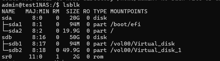

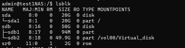

由于容量原因,本人测试用DG进行克隆后无法正常引导。本次克隆采用的是无需进入PE,直接在终端输入指令即可复制系统文件,所以需要区分BIOS和UEFI引导的系统,首先需要先确认自己的系统是BIOS还是UEFI引导,如果自己不确定,可以进入SSH终端输入下面命令
lsblk
如果是BIOS引导,在你的系统盘的第一分区是没有挂载任何目录,如下图
如果是UEFI,那么这个分区后面是有 /boot/efi
sda2 就是系统根目录也可以看到他后面有个反斜杠

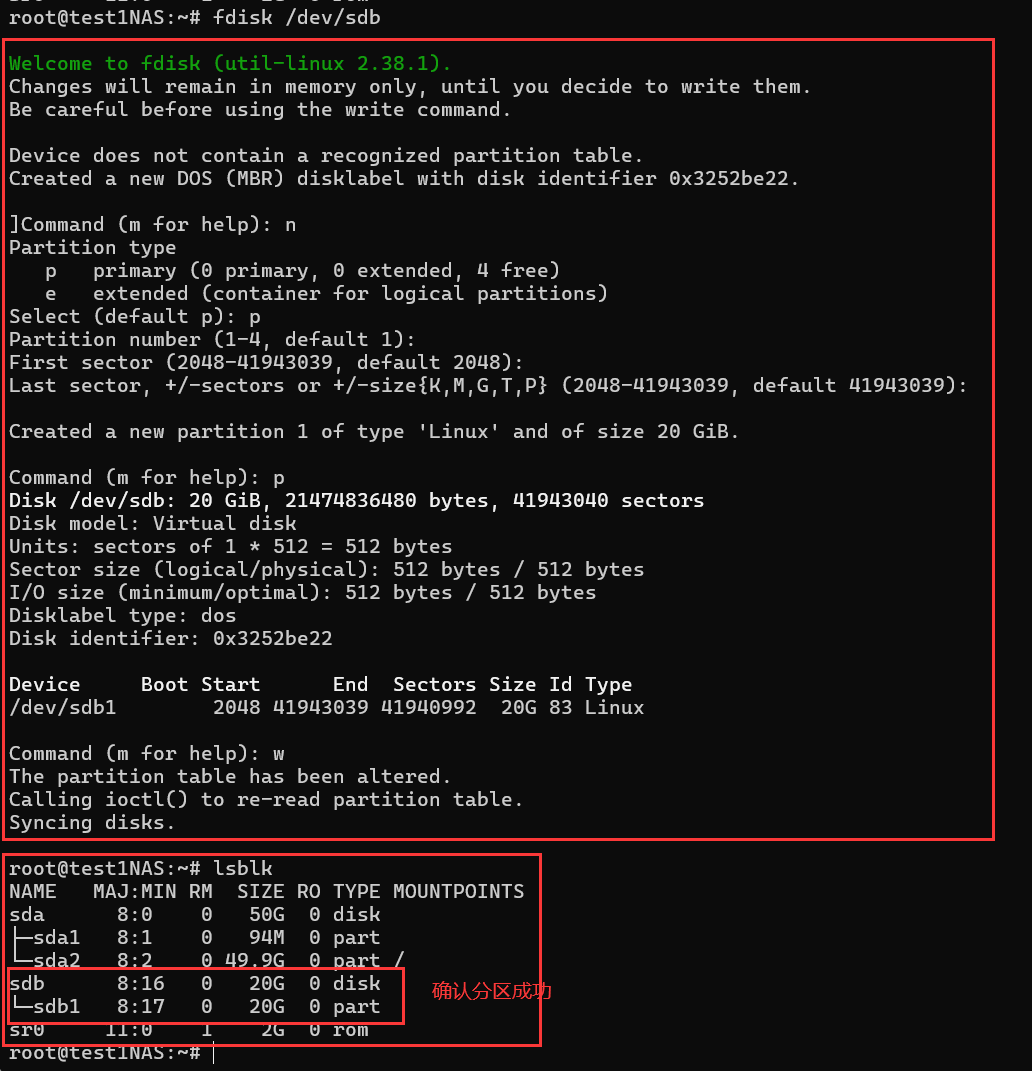

给克隆的目标磁盘进行分区
以下命令中 sdb sda 需要自行分别修改为克隆的目标磁盘,克隆原磁盘。
进入SSH终端 输入以下指令
fdisk /dev/sdb
按顺序输入 n -> p ->回车(默认)->回车(默认)->回车(默认)-> w (保存分区)

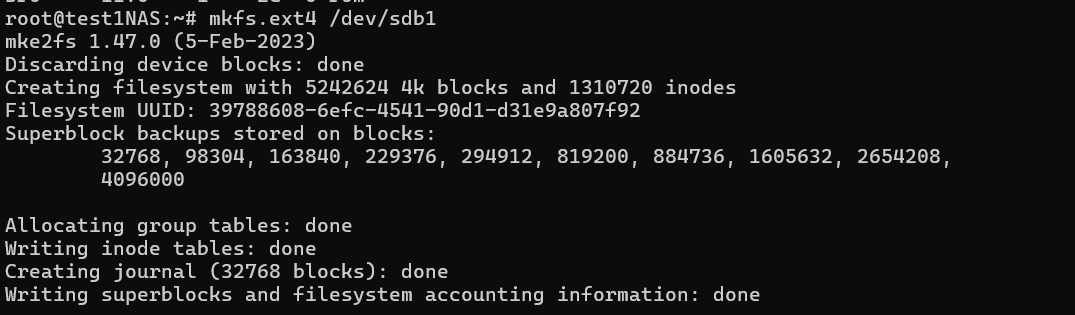

格式化迁移分区
mkfs.ext4 /dev/sdb1

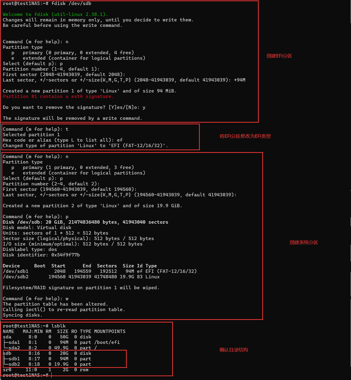

给克隆的目标磁盘进行分区
fdisk /dev/sdb
按顺序输入(创建EFI分区) n -> p ->回车(默认)->回车(默认)-> +94M -> y
按顺序输入(将EFI分区修改为EFI文件类型) t -> ef
按顺序输入(创建系统分区)n -> p ->回车(默认)->回车(默认)->回车(默认)-> w (保存分区)

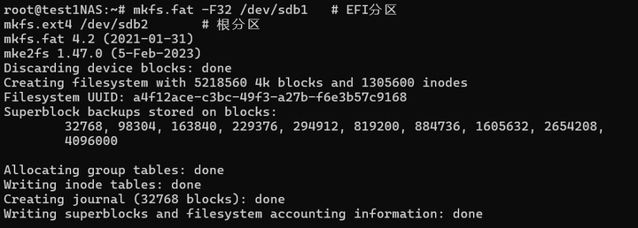

格式化分区
mkfs.fat -F32 /dev/sdb1   # EFI分区
mkfs.ext4 /dev/sdb2       # 根分区

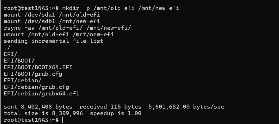

复制EFI文件
mkdir -p /mnt/old-efi /mnt/new-efi
mount /dev/sda1 /mnt/old-efi
mount /dev/sdb1 /mnt/new-efi
rsync -av /mnt/old-efi/ /mnt/new-efi/
umount /mnt/old-efi /mnt/new-efi

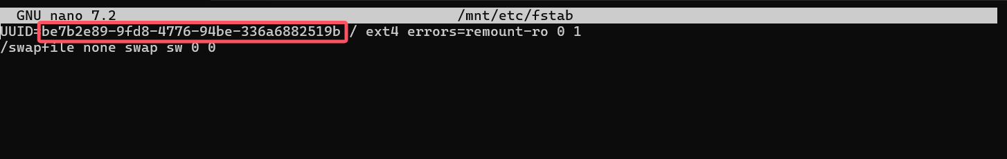

修改文件标识
blkid /dev/sdb1 /dev/sdb2
只需要复制UUID等号后面的。需要复制两个分区的UUID
nano /mnt/sdb2/etc/fstab
按键盘 ctrl+X 再输入 y 然后 回车

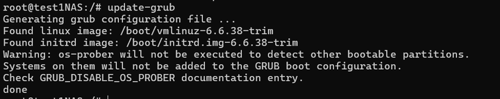

grub-install --target=x86_64-efi --efi-directory=/boot/efi /dev/sdb
update-grub
