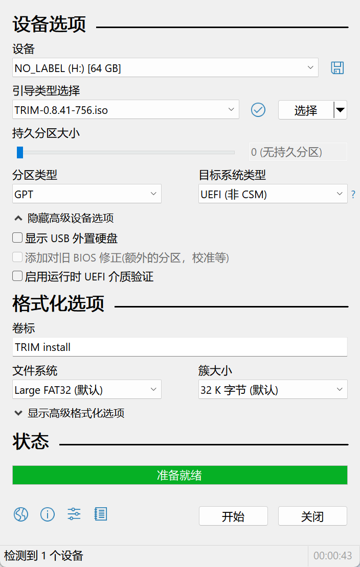

安装操作系统的第一步需要准备安装界质。本文以飞牛OS为例(我只是想选一个 Web 后台好看一点的 Debian)。在飞牛 OS 的官方网站获获取 ISO 镜像,然后通过 rufus(或者任何用起来顺手的写盘软件)将镜像写入到大小足够 U 盘里。
写好盘之后将安装盘插入到设备的 USB 口里,同时将 HDMI 接口连接到显示器,为了方便操作还可以再连接一把键盘和以太网。设备内部还需要准备一块硬盘用来安装操作系统。这里我直接往 3.5 盘位上塞了一块中古 HDD 作为本次折腾的系统盘。

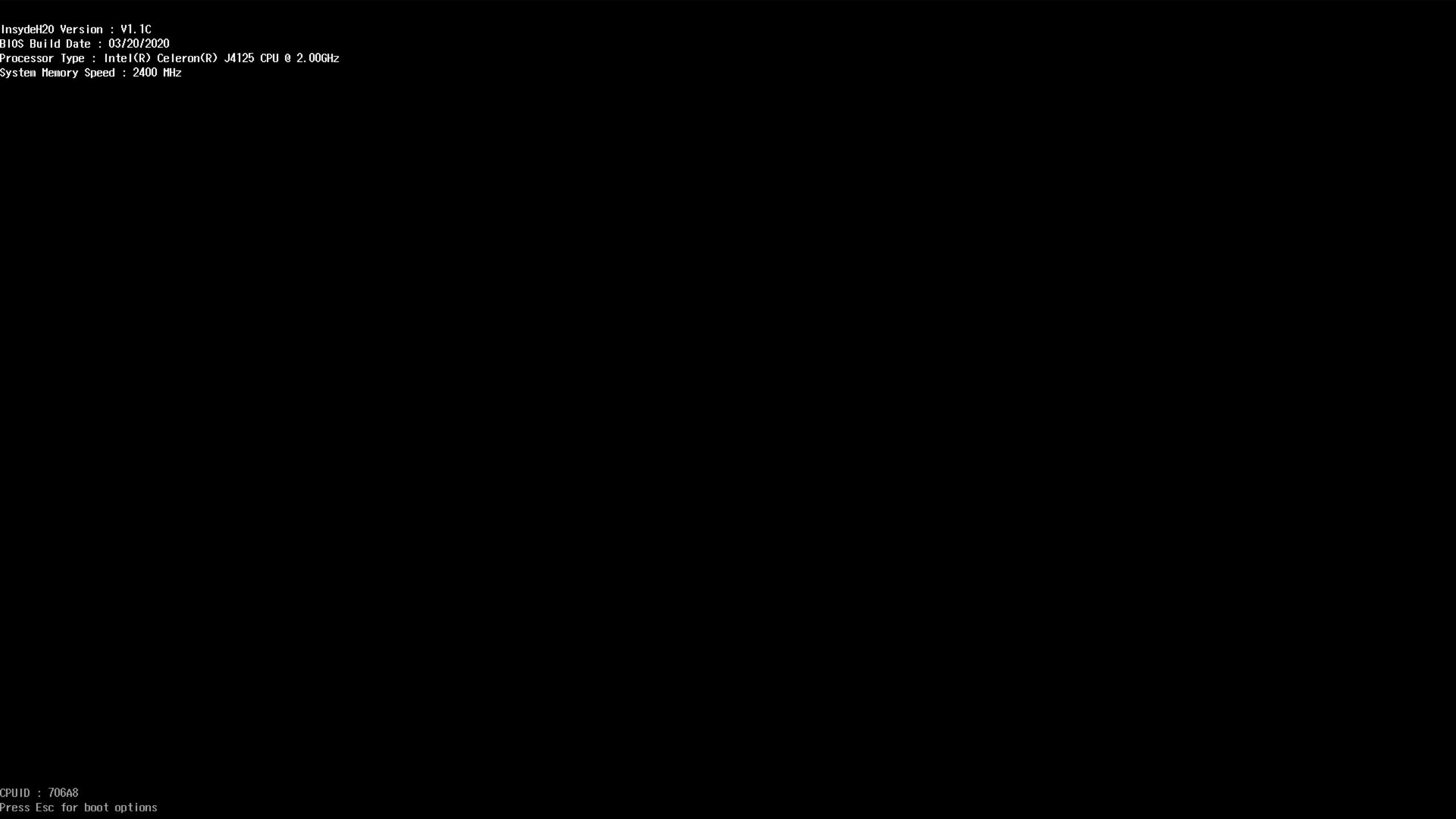

设备内部有一块 8G EMMC,上面有保存原厂系统的引导。为了安装和运行我们想要的操作系统,需要对启动项进行修改。

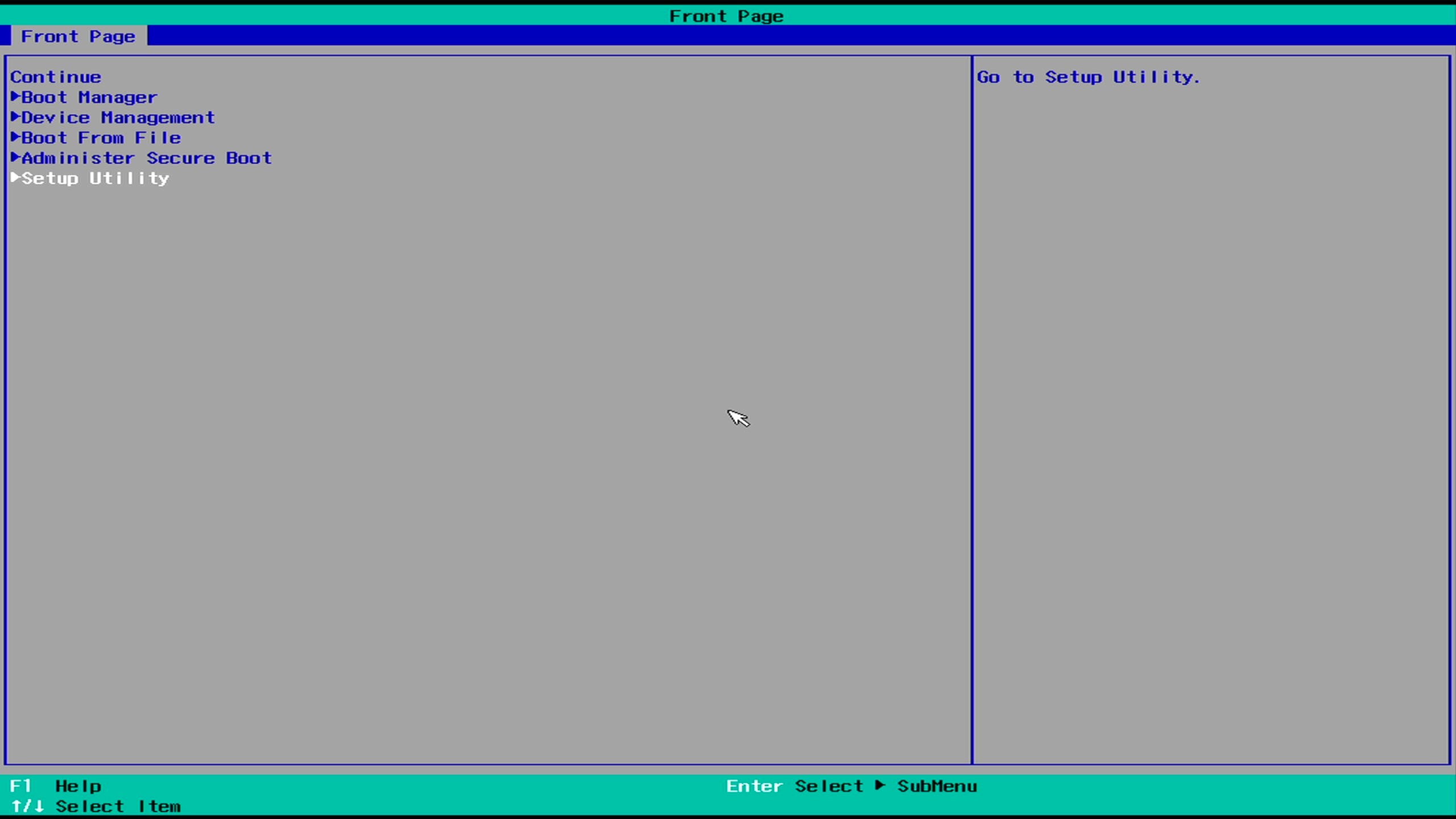

连接好以上操作之后,通电打开设备。根据屏幕上给出的提示,按 ESC 键进入启动选项
进入启动选项之后,再选择 Setup Utility 进入 BIOS 选单
BIOS 的界面如下图所示
通过方向键切换光标,打开 Boot 菜单下的 Boot Type Order 选项

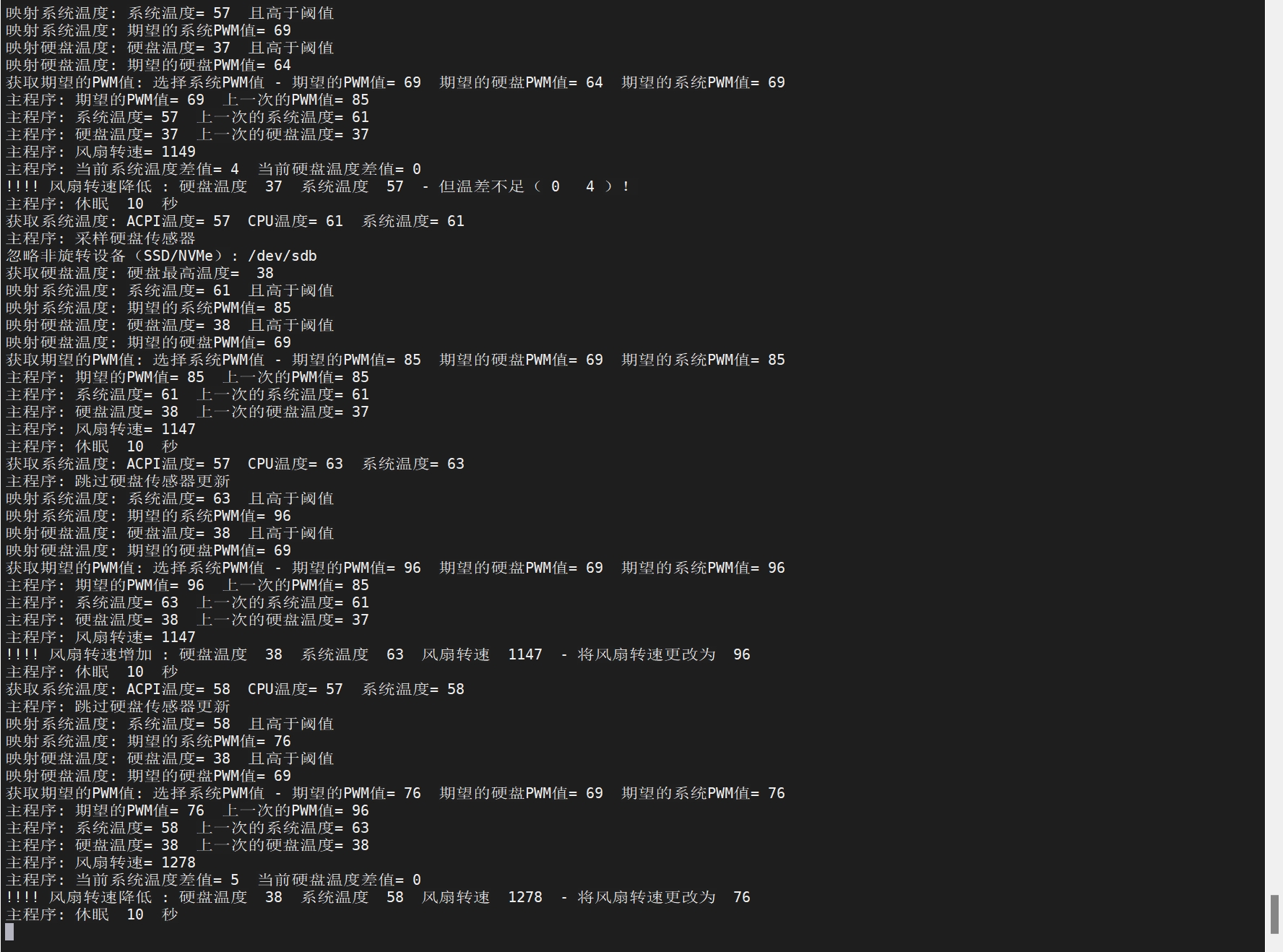

2025-4-10 11:31:27 显示全部楼层
奇怪的关键=字审=查,导致复制下面的代码出现星号,进而运行出错,请移步 https://wiz.istudy.win:8888/wapp/pages/view/share/s/2HhNgM3bJx7G2hHVL-1QVHYW2Eb2l00l517M2-8El538LrX1观看,教程可能会随时修改,以上述网址的说明为准。
重新编辑一下,ai帮助我稍微改了下一些,现在适用于AS6604T,实测通过。
这个脚本用于替代 https://club.fnnas.com/forum.php?mod=viewthread&tid=19686&page=1&extra=#pid101856楼层的脚本,原脚本只是根据CPU核心温度机械调速,本楼的脚本会综合CPU、系统、硬盘三者的温度来调速,只需按上述楼层的帖子里的步骤操作,仅在输入脚本内容的时候用本楼的脚本替换即可。

因为来源页使用hddtemp获取硬盘温度,但这个软件包因为某些原因在新版debian中被摒弃了,所以找ai帮我改了下使用smartctl获取硬盘温度,顺便让ai改成中文注释,这个脚本的好处是按温度差的平方来调整风扇占空比,曲线更平滑,有温升快速提高转速,温度回落后延时降低转速。
#!/bin/bash

done

我的是华芸的fs6706t,没有进bios的界面直接进系统了
华芸的大部分机子好像有个后门,插上U盘后,按住USB COPY键不放,再开机,就可以从U盘启动。 U盘插前面和插后面好像还有区别的,可能只有一个位置可以启动。  详情 回复
2025-4-8 14:04
试试按下电源按键后立刻不停敲F2键。  详情 回复
2025-4-7 15:43
我没有 FS6706T,但这方面的正常思路是接显示器之后看屏幕上写按哪个键盘进 BIOS,其次是把所有功能键盘都按一遍  详情 回复
2025-3-27 19:52
2025-3-27 19:52:04 楼主 显示全部楼层
试试按下电源按键后立刻不停敲F2键。

2026-1-12 16:07:50 显示全部楼层
大佬 我买了一台 6602t 可是连了显示器根本不出现你那个按 ESC 键进入启动选项的画面 只是一直黑屏 进了华硕的nas系统就显示一个光标在闪 这个怎么回事?
按F2 其实无非就那几个 F2 ese del F8 F12,一共5个键我进BIOS的话都是这5个一起按,一共5个手指都用上,基本都能进了。。。  详情 回复
2026-2-24 15:25
2026-2-24 15:25:43 显示全部楼层
邓李坤 发表于 2026-1-12 16:07
大佬  我买了一台 6602t  可是连了显示器根本不出现你那个按 ESC 键进入启动选项的画面  只是一直黑屏  进 ...
