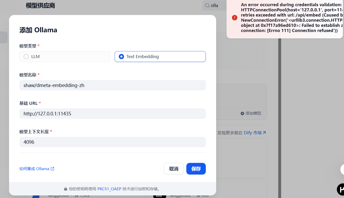

如图
是我设置不对嘛
模型已经下载了

2025-3-25 11:06:12 显示全部楼层
不要用127.0.0.1和localhost,换成nas的IP地址
