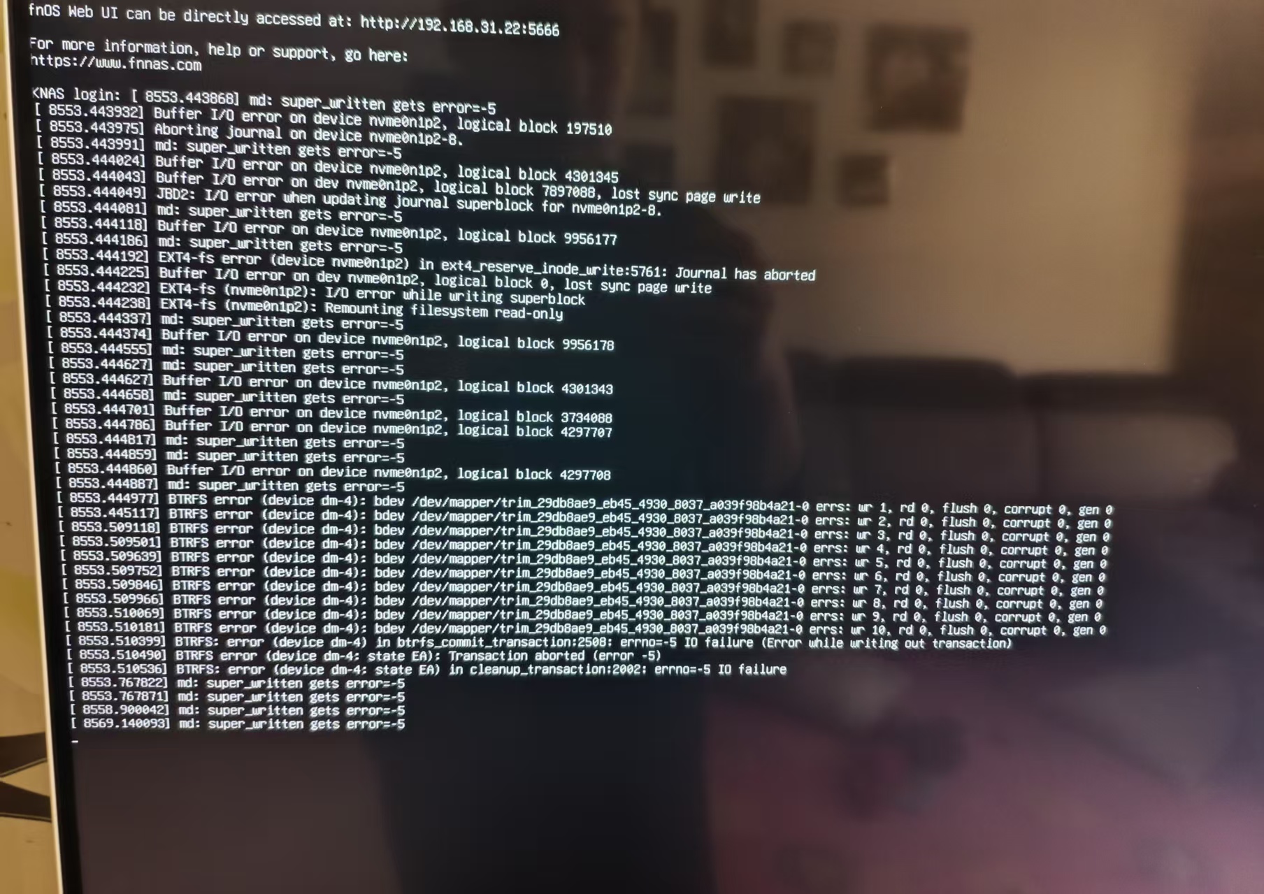

系统界面日志没有异常 开启2 3个小时 就无法连接到nas了 重启就好 查看显示器出现以下信息 85b5c48dc75cf0214dcc24b21011623.jpg

从屏幕日志来看,这台服务器(或 NAS 设备)存在 严重的磁盘 I/O 错误,导致文件系统变为 只读模式,进而影响系统的正常运行和网络连接。

查看下硬盘健康度 是不是硬盘快挂了  建议使用个正常的固态硬盘重装系统试试

回家换个试试 这个硬盘应该没有问题在win10下一直特别稳定

你换个盘把

我也是不定期掉空间  一个固态两个3.5机械   机械肯定没问题 三个盘不定期随机掉。不知道问题在哪。

预感不妙,我之前也是这样,然后在前天,突然硬盘损坏。。。报废了一块1T硬盘

CPU是 R5 3500U  联想天逸510s整机  是不是不支持这个型号啊

换盘应该就没问题了,我之前也是这个问题
