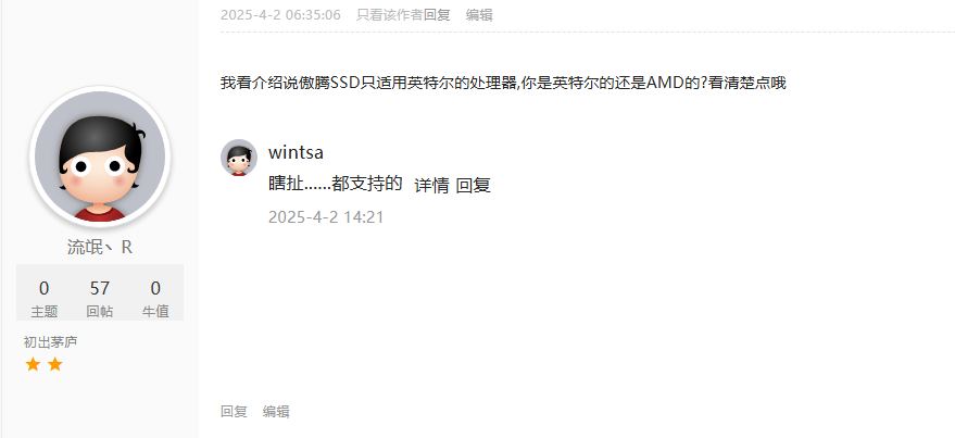

2025-4-2 06:35:06 显示全部楼层
我看介绍说傲腾SSD只适用英特尔的处理器,你是英特尔的还是AMD的?看清楚点哦
瞎扯......都支持的  详情 回复

2025-4-2 14:21:35 显示全部楼层
流氓丶R 发表于 2025-4-2 06:35
我看介绍说傲腾SSD只适用英特尔的处理器,你是英特尔的还是AMD的?看清楚点哦 ...
瞎扯......都支持的
[md] 搞得我好像在骗你一样!特意又去看了下! [/md]  详情 回复
2025-4-2 17:40

2025-4-2 17:40:56 显示全部楼层
<br /> <br />
<p><img src="data/attachment/forum/202504/02/174035q7q1hqtpbh1h1r1k.png" alt="image.png" title="image.png" /></p> <p>搞得我好像在骗你一样!特意又去看了下!</p>
那你是完全不了解机制了,傲腾作为SSD缓存用的话,完全支持。放在win系统下是需要安装一个额外的应用程序,那个才是需要Intel平台。现在装那个东西已经需要用Intel账号申请了,别问我怎么知道的,因为我昨天才申请的  详情 回复

2025-4-11 18:58:26 显示全部楼层
<br /> <br /> 没这么麻烦,我是B85主板,已经很老了,都没M2接口,直接用的PCI转接卡,光用飞牛加速完全没问题
我是回复这个wintsa的截图,他说英特尔和amd的处理器都支持,我特意去找了下介绍截图给他的!  详情 回复
2025-4-11 20:46

2025-4-11 20:46:44 显示全部楼层
[quote][size=2][url=forum.php?mod=redirect&goto=findpost&pid=103209&ptid=19849][color=#999999]蓝色雪狐 发表于 2025-4-11 18:58[/color][/url][/size] 没这么麻烦,我是B85主板,已经很老了,都没M2接口,直接用的PCI转接卡,光用飞牛加速完全没问题 ...[/quote]
都支持的,只不过不支持intel的那个什么技术而已,作m2是支持的  详情 回复
2025-5-7 16:45

2025-5-7 16:45:07 显示全部楼层

2025-5-14 12:53:12 显示全部楼层
在windows下需要安装傲腾的支持软件,所以需要特定的CPU及主板支持。
在飞牛里傲腾就是一块普通ssd硬盘,系统只要能识别就可以作为缓存盘,不需要特定的CPU及主板支持。

2026-5-29 07:10:36 显示全部楼层
<br /> <br /> 那你是完全不了解机制了,傲腾作为SSD缓存用的话,完全支持。放在win系统下是需要安装一个额外的应用程序,那个才是需要Intel平台。现在装那个东西已经需要用Intel账号申请了,别问我怎么知道的,因为我昨天才申请的。
